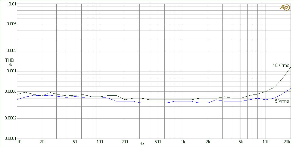

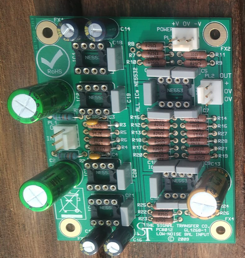

Balanced Input Card
Le montage réalise une dé-symétrisation dans les règles de l'art.
Le bruit et la THD obtenus sont insignifiants, plus faible que -115 dBu et mieux que 0.0007% 10 Hz -20 kHz @ 5 Vrms.
Le niveau typique max en entrée étant de 1V environ, il y a une très bonne marge avant saturation.
Son gain est unitaire et la consommation d'environ 50 mA en +/- 17V.
THD @ 5 et 10 Vrms output
Bandwidth 80 kHz (Audio Precision SYS-2702)
Résistances Dale CMF55 1/2W 1% 50ppm (empâtement des 1/4W traditionnelles)
Condensateurs de liaison Nichicon Muse NP et UFG Fine Gold
L'entrée de la carte sera directement câblée à la XLR, sa sortie directement à la platine d'amplification.

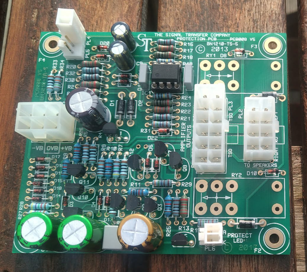

RE: Blameless Amp Classe B - RM8Kinoshita - 01/07/2024
Protection Card
La platine de protection est assez sophistiquée et au schéma élégant.
Entièrement en composants discrets, son alimentation est dérivée directement de V+/V- ampli,
à l’exception de la section AOP en TL072 (abaisseur +/-15V à diodes Zener) qui monitor la température.
Elle garantit temporisation au démarrage/arrêt rapide, surveille en permanence la présence de courant continu en sortie, la température des transistors de sortie, la présence de tension alternative secteur. S'il y a le moindre défaut détecté, elle déconnecte la charge de l’amplificateur en moins de 1 msec (sans compter le temps de retombée du relais).
Ce dernier est un modèle GOODSKY GZ-SS-124L, qui grâce à sa conception adaptée ne rajoute pas de distorsions au signal.
Citation :Le choix du relais est important. Pour obtenir les meilleures performances en matière de distorsion, n'utilisez PAS ce que l'on appelle génériquement les "relais de puissance", car leur cadre et la disposition des contacts font partie à la fois du circuit magnétique et du circuit électrique commuté. La distorsion induite par de tels relais va largement dominer sur la distorsion intrinsèque de l'amplificateur de puissance.
Ce qui serait dommage au vu des performances attendues.
Comme j'ai opté pour la config double mono en boitiers séparés cette platine ne monitore qu'un seul canal, je ne peuplerai donc qu'un seul relais sur les deux.
La température des boitiers MT-200 est sense par un PTC (dont la course est d'environ 100 ohm à T°C ambiant, pour 10k vers les 87°C)
