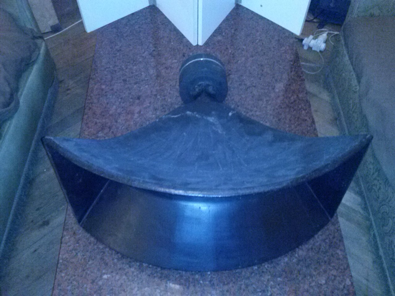

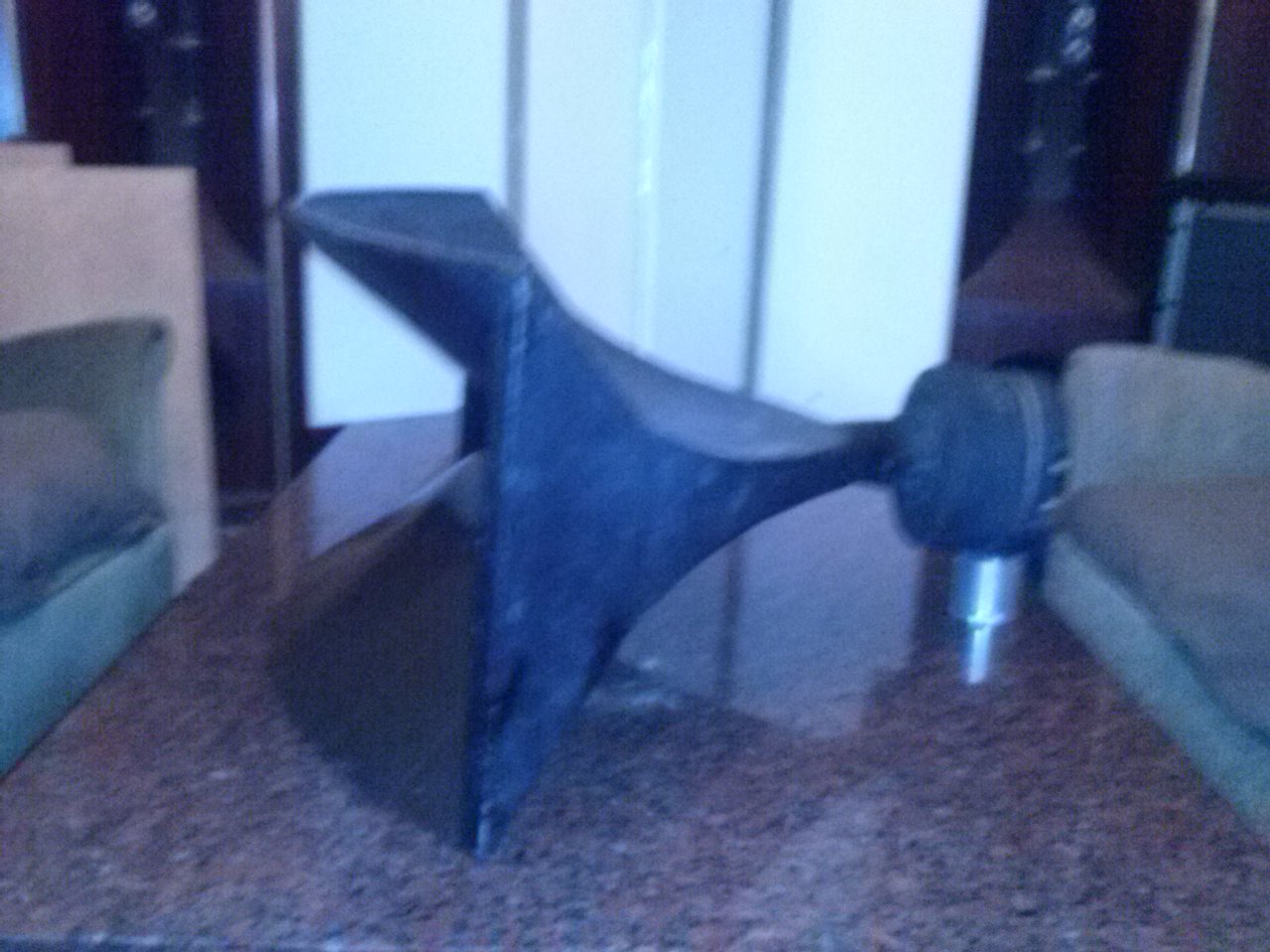

Bamboufou a écrit :et coté directivité, ca donne quoi ?
si je comprends bien , le pavillon est construit par toi ?
si c'est le cas, quel type d'expansion as tu choisi ? et la technique de construction ?
Holà ! foule de questions (c'est bien sympa de partager les réponses...)
De mémoire car je n'utilise plus ce montage depuis longtemps et que les mesures en un point ne quantifient pas la dispersion
-L'émission de l'aigu est quasi hémisphérique
-L'émission du médium est quasi cylindrique
Yes et comme je ne retrouve pas de plans millimétré, c'est une progression composite (mon dada) Radial-Expo + Hyperbolique
Construction fibre de verre et MDF doublée de MATSON (complexe bitumineux-liège )
Quelques images 'flashées' pour voir...
