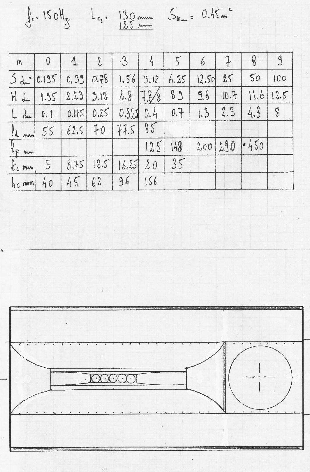

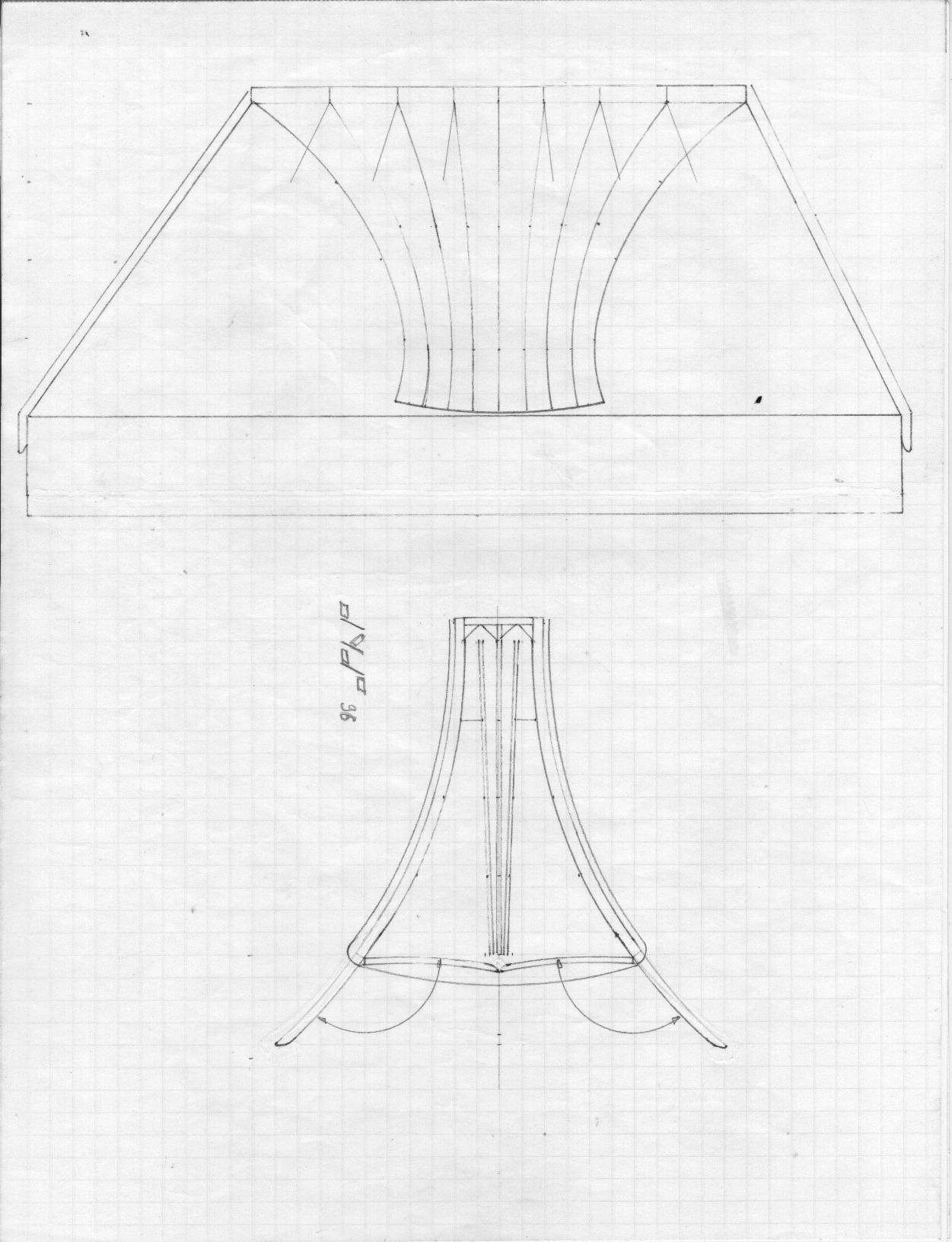

Ci-joint plan crayon-papier d'un concept ( réalisé avec plaisir intellectuel, manuel et musical ) dans ce sens, (cerise sur le gateau, c'est 'motorisé' avec des cellules de casque large bande très musicales ) et çà le fait mieux que tous les moteurs (hormis le WE 555 ) que j'ai eu à la maison

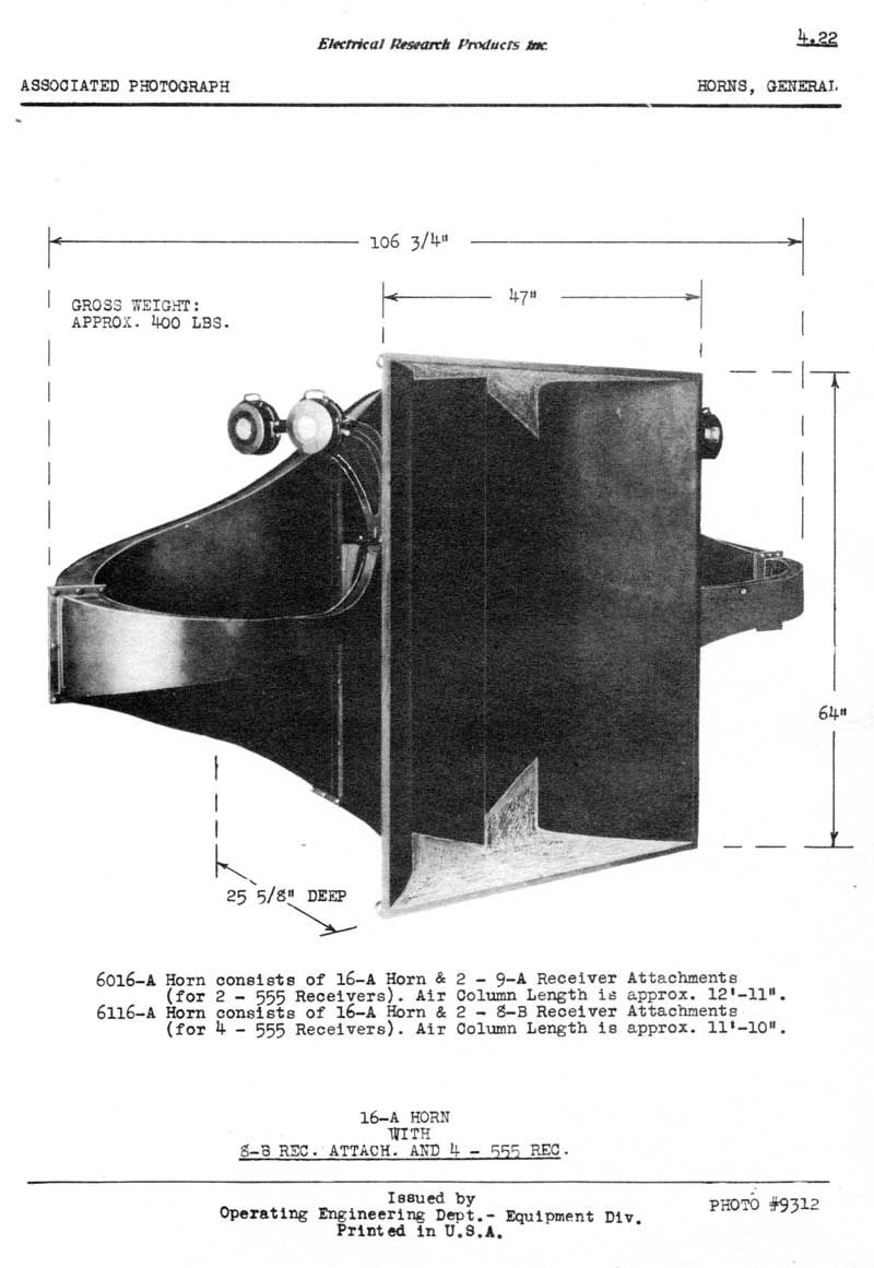

En ce qui concerne le WE 16A, le problème est semble t'il différent, on a deux pavillons indépendants qui se rejoignent dans une même bouche. Utilisé de nos jours en " stéréo " comme chez tim, le résultat est assez bluffant.
Le 16A à une version a 4 we555 baptisée " octopus "
"Introduced in 1929, the Western Electric 16A horn is a product of the early days of talking motion pictures. The 16A was intended as a compact solution for a horn speaker system to be mounted behind the movie screen hanging on chains. At 400 pounds and almost 3 meters wide, the idea "compact" is relative. The WE 16A could be loaded with either two or four WE 555 field coil compression drivers. This horn has a unique dual horn construction which allows it to be used today for single point stereo. The Western Electric 16-A Horn was available in two different configurations. The Part number 6016-A Horn consists of 16-A Horn and 2 9-A Receiver Attachments (for 2-555 Receivers). Air Column Length is approx. 12"-11". The Part number 6116-A Horn consists of 16-A Horn and 4 8-B Receiver Attachments (for 4-555 Receivers). Air Column Length is approx. 11"-10". "

jys a écrit :Ci-joint plan crayon-papier d'un concept ( réalisé avec plaisir intellectuel, manuel et musical ) dans ce sens, (cerise sur le gateau, c'est 'motorisé' avec des cellules de casque large bande très musicales ) et çà le fait mieux que tous les moteurs (hormis le WE 555 ) que j'ai eu à la maison
Jean Yves, dans ton dessin, les cellules n'ont pas toutes les canaux de départ de même longueur, on risque pas une réponse en peigne quand elles se recombinent ?
RE: Double compression pour un pavillon mono-cellule - Julien - 08/03/2013
Salut,
Le principe est effectivement celui donné dans les messages précédents.
On peut le voir différemment : à niveau sonore égal, les moteurs travaillent plus ''cool'' ce qui peut être intéressant en matière de distorsion... mais c'est vrai que cela vaut en pratique surtout quand on doit jouer fort et aux limites des matériels.
J'ajoute que sur les pavillons genre WE15BN (double) ou WE16B (2*double moteur) il est indispensable d'avoir des moteurs parfaitement appairés, ce qui avec des moteurs anciens genre WE555 n'est pas une mince affaire.
J'avais pour ma part débuter avec un WE15B avec 2 WE555 mais effectivement ça marche mieux avec un seul moteur, signe que mes moteurs n'étaient pas bien appairés, ce que je savais...
On peut d'ailleurs le tester à l'oreille, en connectant les deux moteurs en opposition de phase, théoriquement il ne devrait ''rien'' sortir du pavillon. Or souvent, on entend distinctement la musique... pas parfait donc.
+ une image rigolote pour ceux qui veulent bifurquer plutôt vers des ''armes de destruction massives''...

RE: Double compression pour un pavillon mono-cellule - jys - 08/03/2013
Nicolas Davidenko a écrit :Jean Yves, dans ton dessin, les cellules n'ont pas toutes les canaux de départ de même longueur, on risque pas une réponse en peigne quand elles se recombinent ?
Sans la jouer secret défense ( dans le style 'on ne nous dit pas tout' ), j'ai mis en oeuvre dans ces réalisations plusieurs idées perso qui m'ont valu à l'époque des remarques 'amusées' de quelques pointures ( 't'as fumé la moquette ou quoi?' dixit BASSI ), et le soutien d'autres ( 'remarquable, jamais entendu un truc pareil' dixit HIRAGA )
1-Utiliser le meilleur transducteur disponible en terme de linéarité sur la bande audio et d'une 'musicalité satisfaisante'
2-Appliquer un taux de compression modéré
3-Démarrer l'expansion 'près' de la membrane
4-Charger symétriquement la membrane
5-Multicelluraire de grande longueur à progression exponentielle pour la charge arrière
Ce préambule pour t'expliquer que ce plan est l'aboutissement d'années de cogitations, de réalisations et d'écoutes qui pour ce design particulier donnent
1-Cellule SONY 1-505-098-11, aimant samarium-cobalt, Mm=200 mg, Z=32 Ohm, 20-20 000 Hz
2-Sm/Sg=3
3-Distance membrane<->Plan de charge de l'ordre du mm
4-Emission en 'line array' vers l'avant pour les hautes fréquences
5-Deux pavillons 'à gorge laminaire' par cellule (vers l'arrière) et repliement sur un 'miroir acoustique' suivi de la 'zone de mélange' vers 'Le Pav'
Pour répondre finalement à ta question,
les longueurs diverses :...'c'est fait pour'...
réponse 'en peigne' (pur fantasme):...'ni à la mesure, ni à l'écoute'...

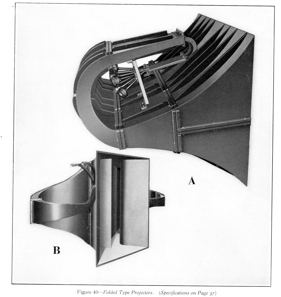

RE: Double compression pour un pavillon mono-cellule - Les Amis du Son - 12/03/2013
Salut Julien,
Dans ton image 'rigolote', la figure A représente le pavillon en tôle 16-A de Altec, qu'on a pu voir dans plusieurs installations visitées, mais le A, qu'est-ce ?
Salut Davidenko,
'Tout le monde connait', j'en suis pas si sûr, d'autant que ce n'est pas un assemblage de moteurs destinés à alimenter un pavillon de sonorisation mais, selon des spécialistes de la spécialité, un outil destiné à tester la capacité de destruction d'ondes sonores de forte pression. Carrément inécoutable ...
