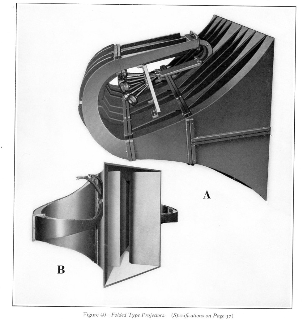

+ une image rigolote pour ceux qui veulent bifurquer plutôt vers des ''armes de destruction massives''...
