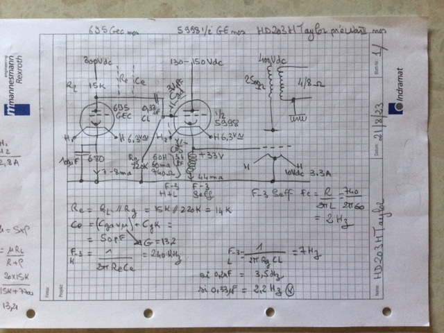

Le schéma….

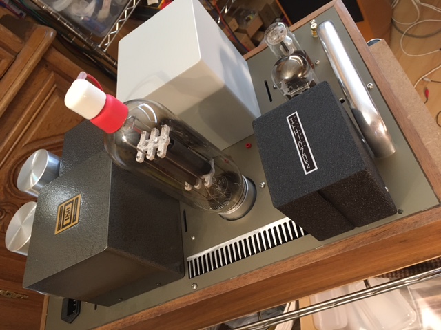

Le dedans …….Un poil rustique…
La self de cathode était initialement une Noguchi Finemet.
Pour des raisons d’esthétique sonore elle est remplacée par une Monolith Magnetic.
Le transfo de sortie reste le gros Hammond 2,5k/4-8-16 ohms satisfaisant et mieux que prévu au regard de son prix démocratique (120€ les 5,5kgr).
En sortie sur 8ohms resistive 1khz juste avant écrétage on mesure 11 volts rms avec un multimètre.
Ce que confirme le scope..
Je vous laisse calculer la puissance Wink
Linéaire de 40 Hz (-3db 30Hz) à 18000 Hz, (-1db à 20000, -3db a 30000.)
Ça chauffe bien et le son est fluide, détaillé et généreux.
