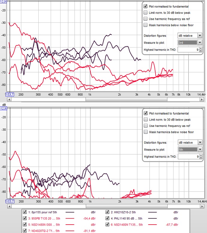

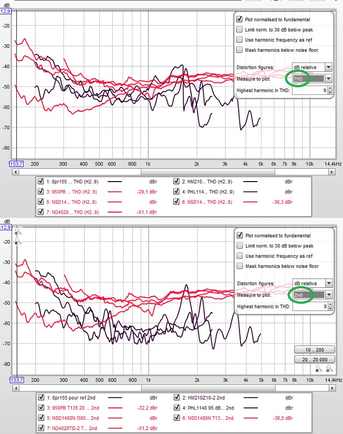

Bonjour pascal,
la disto des compressions est causée principalement par la compression de l'air en effet, et c'est connu.
Ci dessous des exemples de disto mesurées pour des medium de 16 et 20 cm ainsi que pour des comp 1.4 et 2", on voit que la THD est proche de la H2 pour les compression (mesure avec un bon micro, en noir les médium, en rouge les comp) :
Il est connu également que la H2 n'est pas la plus problématique, au contraire même, certain allant même affirmer que les ampli SE serait apprécié par la H2  ajoutée ...
Inversement, les disto d’ordre impair sont plus problématiques, fait connu également, ci dessous H3 et H5 pour les même composants :
La compression montée sur pavillon montre ici sans débat des qualités évidentes.
Note au passage : le meilleur transducteur mesuré ici a 300 hz est une compression ...
Quoi qu'il en soit, il ne faut pas perdre de vue l’intérêt des derniers échanges suite a ces essais chez Dominique :
cette évidence a connaitre dans la bonne hiérarchisation des qualité d'un système audio : la distorsion n'est pas le fond du problème, l'équilibre dans la réponse perçu (direct et réverbération) est le paramètre dominant, et de loin.
rem :
Tout les haut parleur mesurés ci dessus sont bien assez performant pour ne pas se préoccuper de la disto, sauf plaquette commerciale.

Je suis d'accord avec ce qui a été dit plus haut : si on fait abstraction de H2, les compressions se comportent effectivement très bien.
Encore faut-il que cette H2 n'atteigne pas des niveaux délirants, et se pose alors la question de savoir à partir de quand ce niveau peut être considéré comme délirant...
Quand on atteint 20%, cette question a du sens.
On entend souvent dire que la H2 procure une sensation flatteuse, et que c'est notamment pour ça que certains amplis à lampes sont appréciés.
Peut-être, mais sous la réserve émise plus haut, bien sûr, ce qui devient faux à très fort niveau.
Quant à la légende urbaine du "beau dégradé d'harmoniques"...

Lors de mes essais chez Dominique, comme la compression est filtrée bas et que j'ai pu monter un ampli transistor (un Yam PS2500 modifier par JIM), j'ai pu tester facilement la disto en coupant à 150Hz en LR24.
Sur de la musique, la zone ou la disto franchie l'insupportable arrive très vite, la sensation est celle d'une augmentation du niveau d'aigu, mais sur les pics, l'effet est très sale.
Je n'ai pas pris le temps de mesurer, mais quand j'écoute sur REW le générateur de disto, sur les pics, je pense à plus de 50% de disto entendue.
Je pense que 10% de H2 reste tolérable, par contre la H3 est rapidement mortelle.
