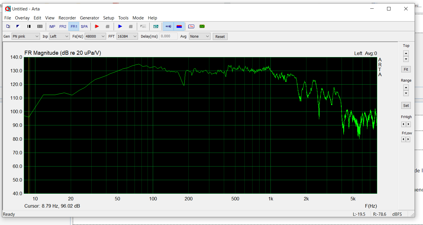

LargeBande a écrit :J'espère pouvoir réussir à casser cette onde de profondeur.
Des accidents à 65 Hz, 100 Hz et 180 Hz correspondent à des demi longueurs d'onde respectivement de 2,7m, 1,7m et 95cm.
Sauf si tu as une dimension interne de 95cm, il ne s'agit en aucun cas de modes internes, mais bien plutôt de résonance de parois.
C'est assez facile à vérifier en plaçant déjà un premier raidisseur à l'intérieur et en refaisant la mesure.
Mais un vrai raidisseur, pas un bout de tasseau de faible section.
Pascal

peut être un problème de conception du caisson avec les évents type ramasse poussière et les formes des cloisons internes

Au vu des photos postées par LB, et même si les dits raidisseurs ne sont peut-être pas optimaux à 100%, ils me semblent suffisants en nombre et en dimensionnement pour éviter ces problèmes...
Attendre des mesures en extérieurs peut être? Mais il faut attendre que LB reçoive son Manitou pour les manips...
Cordialement, Jean.

Pour mettre sur la voie notre ami Large Bande, je dirais qu'il y en a au moins 2 ...

nxx a écrit :En éliminant un problème de rigidité on crée des chicanes internes multiples de courtes distances, ce qui aurait un autre effet négatif
Concernant l'effet des chicanes, voir notamment :
https://forums.melaudia.net/showthread.php?tid=7729
On a parfois de mauvaises surprises...
Pascal
