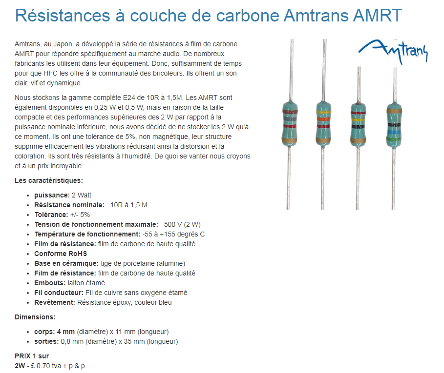

Bonsoir Christian,
TKD CM1 5 (1 watt)et CM2 (2 watt) , j'ai les 2 puissances pour le K 267.
Une nouvelle série (Amtrans) carbone 2 watts, quand penses tu Christian?.
Ci-jointe photos:         .
D'avance merci pour ta réponse.
Cordialement.
Dominique.
RE: Kits Kaneda
Bonsoir Dominique,
Sur le papier ces résistances sont bonnes, mais seule, l'écoute sera déterminante.
Les Amtrans carbone seraient peut-être mieux pour remplacer les Skeleton qui sont aussi au carbone.
Comme elles ne sont pas chères, ça vaut le coup de toutes les essayer.

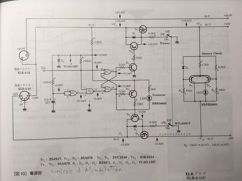

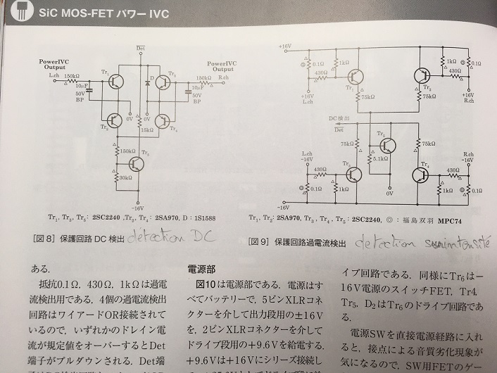

Voici les circuits.
Détection :
Protection :
Avec sur la droite de ce dernier schéma la partie réservée à la gestion des batteries, et dont on peut se passer si on utilise une alimentation secteur.
Bien sûr, il est toujours possible d'utiliser une protection achetée toute faite dans le commerce, mais celle de Kaneda est vraiment fiable, et sans aucune incidence sur la qualité sonore.

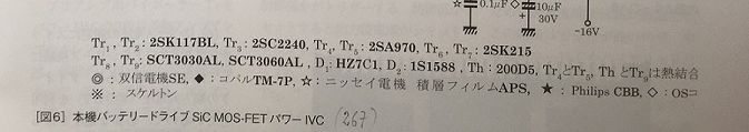

Pour les résistances, Kaneda en utilise deux types symbolisés sur le schéma:
Skeleton :
A mon avis, le meilleur choix là où Kaneda les utilisent, si on arrive à les obtenir. Sinon, la solution de remplacement simple sera les Dale RN60 ou 65, mais on peut toujours faire plein d'essais.
Susumu ou Nikomu :
Les Susumu et Nikkomu semblent ne plus être fabriqués, et le Pr Kaneda les remplace petit à petit par les flat vertes, très difficiles à trouver ici également.
Aucun problème pour les remplacer par d'autres, par exemple par les Dales RN55 ou 60.

RE: Kits Kaneda
gillesni a écrit :Bonjour,
Voici les circuits.
Détection :
Protection :

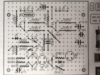

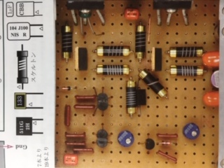

Suite pour les condensateurs :
Sur le schéma posté dans le message N°2949, ils sont représentés comme indiqué :
deux ronds l'un dans l'autre: Soshin mica argenté, rectangulaire et noir, remplaçable par d'autres mica argentés de qualité.
Etoile blanche : Nissei, remplacable par des polypropylènes de qualité, gros et orange sur la photo.
Etoile noire : Philips CBB, petit et orange sur la photo (entre les deux oranges).
Carré blanc en biais : polarisé aluminium, rond avec une partie du dessus peinte en bleu. sur la photo
