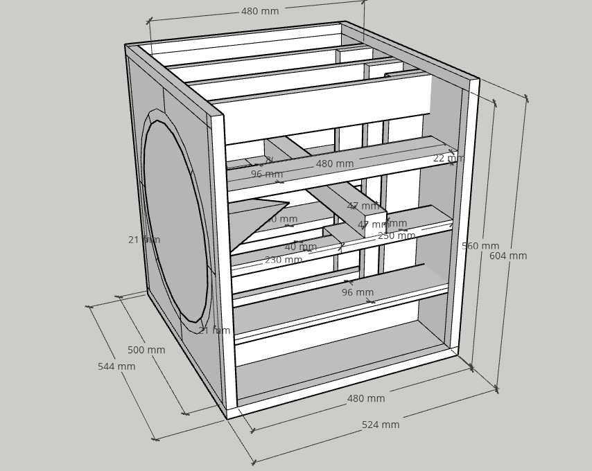

Dominique, je me permets de me joindre au sujet. J'ai pu obtenir à un 18N862 à un tarif acceptable Smile
Le message de Pascal, pvrx, est ce celui-ci ?
Concernant les alignements, thxrd, conseille le 18N862 dans 250 à 280 Litres BR avec une Fb très basse ... Hum le waf n'est pas acceptable, à ce niveau de volume ... et l'armoire normande ne pouvant accueillir du rangement ne sera pas acceptée.
Databass présente des mesures dans 118 litres clos
Les quelques simulations réalisées pour ma part semble indiqué qu'en clos le HP supporte facilement une transformée de linkwitz (ou un bass boost) : Xmax et puissance admissible élevés.
Pour la réalisation de la caisse je serais très intéressé par vos réflexions sur le sujet Smile
Je suis arrivé, grâce à de l'aide, beaucoup d'ailleurs, merci encore, à un caisson clos de 118 litres net interne d'après mes calculs.
Les renforts serraient des planches de MDF 22 vissées/collées aux jonctions. Pour les parois, j'ai plusieurs pistes : 2x MDF 22, MDF 22 et CTP 10 ou plan de travail stratifiée 28 ou 38mm.
merci d'avance Smile
