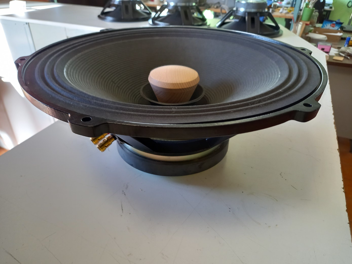

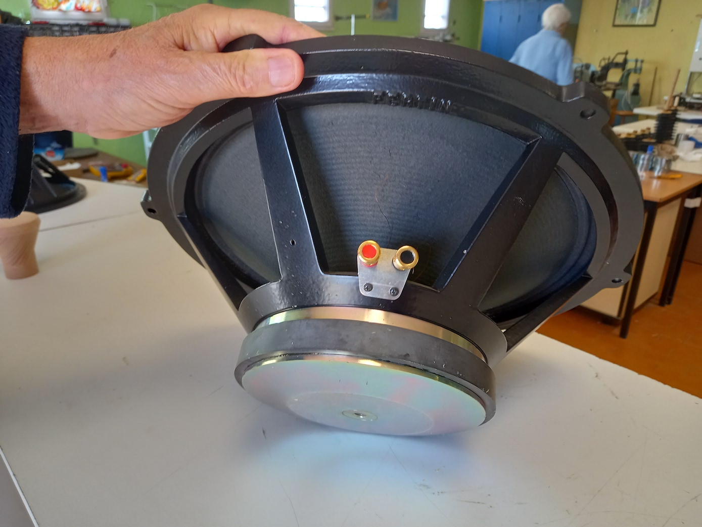

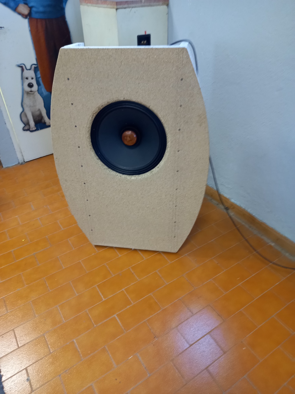

Comme suite à mon voyage pour Béziers, afin de de mieux aimanter mes 416-8A et 515-B chez EMS, j'ai eu l'honneur d'écouter des 38 cm en large-bande développé par Mr Fertin.
Ceux-ci étaient installés en baffle plan.
L'écoute est hyper définie, rapide  et dynamique quelque soi le volume d'écoute.
La directivité était traitée par un pincement assez prononcé.
L'image était des plus satisafaisante et la cohérence des timbres au rendez-vous.
Bref, j'ai été étonné par un résultat sonore bluffant dans son ensemble, surtout en comparaison de systèmes JBL récemment entendu qui me sont apparu bien triste en comparaison.
Peut-être que l'ampli fabriqué par Mr Fertin y est pour quelque chose .....

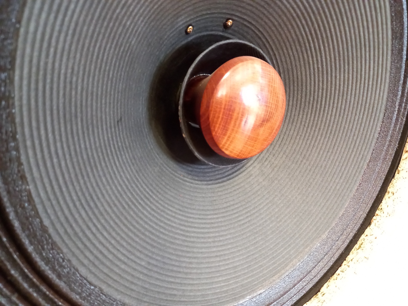

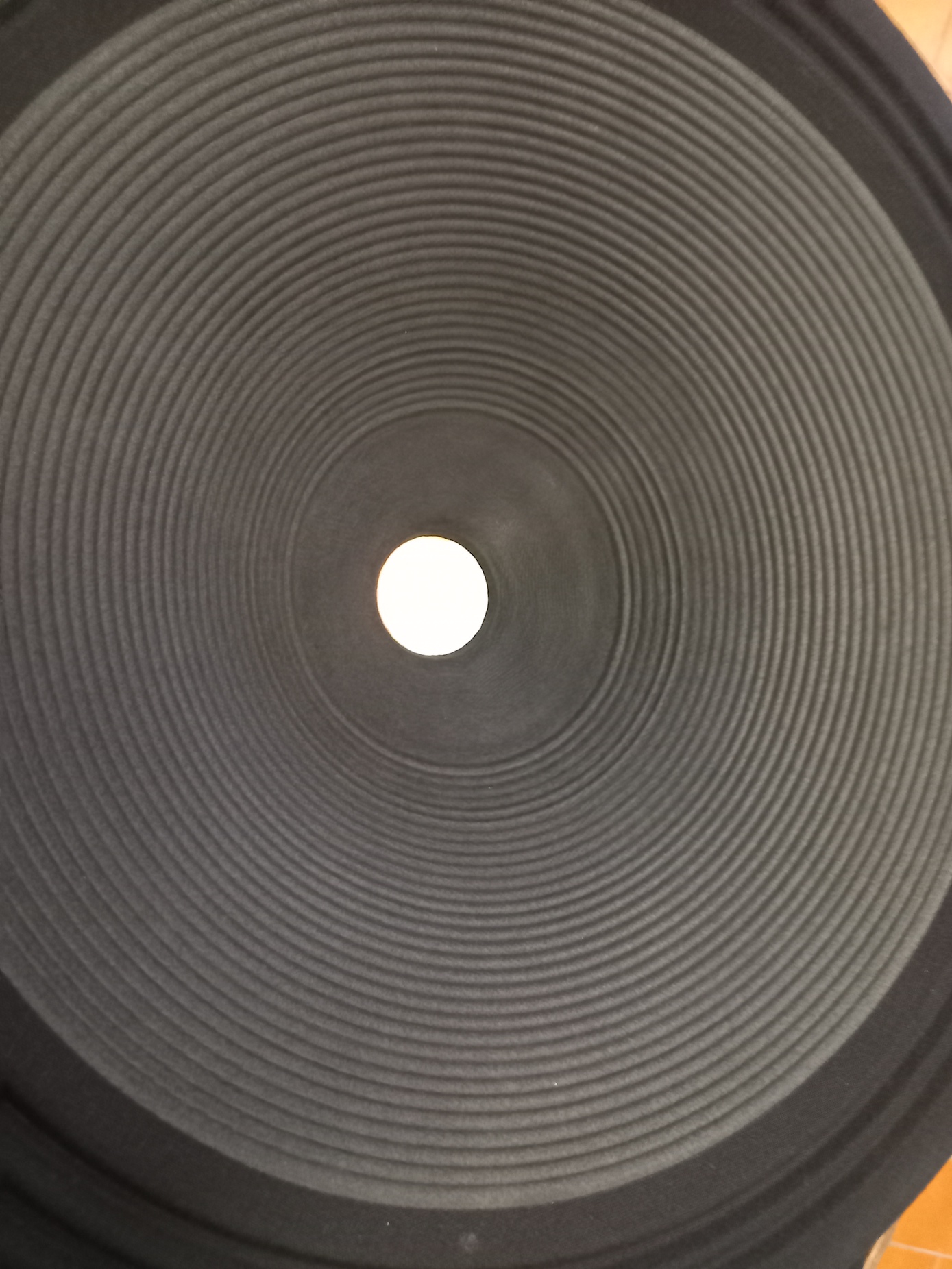

La membrane de type non exponentielle fabriquée en Europe pèse 28,6 grammes suspension petits plis en tissu comprise.
La bobine, si je m'en souviens a un diamètre de 4,4 cm (environ) qui permet d'avoir:
- une bande passante haute qui monte jusqu'à 15 000 Hertz
- une bande passante qui démarre bas selon le montage choisi ....
Ce haut-parleur sera même développé avec un moteur à excitation qui va selon Mr Fertin améliorer ses performances par une meilleure maitrise du flux magnétique.
Pour les férus des grand large-bande, un 46 cm basé sur le même principe va être disponible.

Le 38 cm à la MMS la plus légère que j'ai jamais vu...
Ça fait envie...
RE: Visite à Béziers chez EMS - Cyrille-Audio - 26/03/2024
Membrane ultra légère, qui fait penser au membrane pour guitare, aucun doutes que les corrugations aident à "tenir" le cone vu le poids.

Pincement vers le point d'écoute :
C'est ce que je fais avec mes ALTEC 420-8B, c'est une méthode qui permet de balayer du revers de la main l'argument d'une directivité trop étroite.
Avec une directivité étroite, vous arrosez moins les murs dans le médium aigu, c'est bien quand la pièce n'est pas traitée.
La membrane pèse 28.6 g.
Avec ou sans la bobine mobile ?
A priori c'est Mmd et pas Mms.
Pour un 38 cm, il y a presque 13 g de différence entre Mmd et Mms.

Super HP on dirait, et encore en petit baffle plan ouvert à l'arrière...
Ca ferait probablement un bon remplaçant ''neuf'' aux Biflex ALtec.

Très intéressant... je suppose qu'au vu du poids de la membrane pour un 38cm la tenue en puissance doit être faible, pour ne pas trop faire monter la distorsion, à réserver pour un ampli monotriode?

RE: Visite à Béziers chez EMS - dechab58 - 27/03/2024
Ce serait bien dès que dispo d'avoir les specs complètes y compris pour le montage des HP.
Les trous (j'en ai compté 6) obligeront à repercer de nouveaux trous pour ceux qui ont déjà des enceintes au standard des 8 trous classiques et selon les "bolt circle diameter" courants des JBL ALTEC et Cie...
