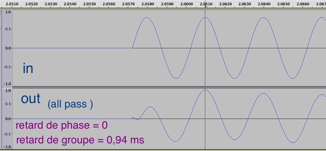

RE: Distortion de phase. - jimbee - 16/05/2021
(14/05/2021-22:05:22)forr a écrit : On décrit beaucoup mieux l'effet d'un circuit affectant les phases des sinusoïdes en considérant le temps de propagation de groupe (group delay) qui, lui, est parfaitement palpable. Il se traduit par une variation de la position du point d'émission avec la fréquence.
Mais on peut avoir à certaines fréquences, aucun retard de phase avec du retard de groupe,
exemple avec un début de 333 Hz en burst via un all pass:

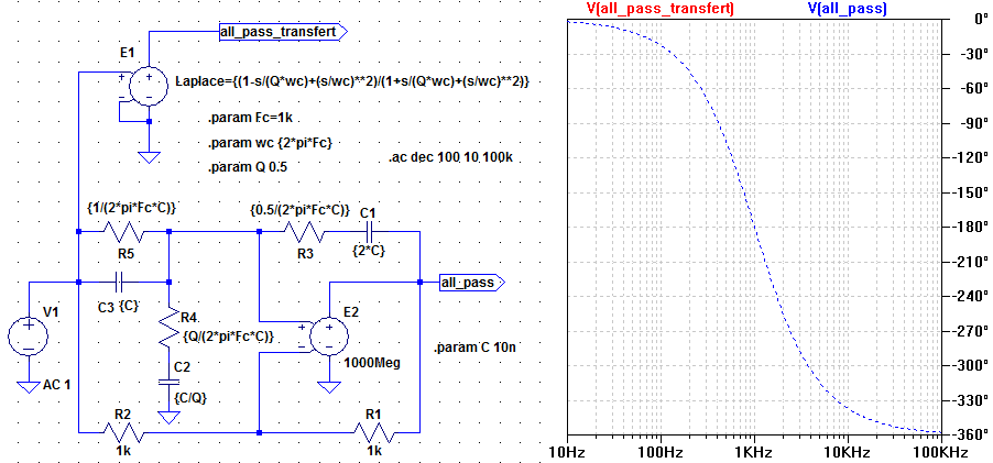

RE: Distortion de phase. - JM Plantefeve - 16/05/2021
(15/05/2021-10:34:15)jimbee a écrit :
(14/05/2021-22:05:22)forr a écrit : Je serais curieux de voir le schéma détaillé du circuit. Peut-être PFB l'a dans ses tiroirs.
schéma indicatif, donné dans sa conférence "maitrise de la phase et de l'amortissement" (#80)
Merci Jimbee,
Reformulation et simulation LTspice :
Je me demande pourquoi la structure de Delyiannis de même fonction de transfert n'a pas été retenue (fig. 2 de ce mini-tutoriel Analog Devices). Avec deux condensateurs plutôt que trois, et surtout de même valeur.
Encore sur LTspice, je viens de m'essayer à aligner la phase d'une somme LR2 (LP+HP), sur la phase d'un délai pur. Axe fréquence linéaire et insertion de plusieurs All-Pass décalés, façon Alain Roux. Cela me semble impossible sans un sérieux algorithme !
Bien à toi, Jean-Marc.

(16/05/2021-11:03:04)jimbee a écrit : Mais on peut avoir à certaines fréquences, aucun retard de phase avec du retard de groupe,
Le "burst" (en bas) n'est pas une sinusoïde...
(16/05/2021-16:40:20)forr a écrit : Le "burst" (en bas) n'est pas une sinusoïde...
Conséquence du transitoire, l'idée là est de voir l'effet du group delay en absence de phase delay.
En régime établi, la sortie sera superposable à l'entée.
