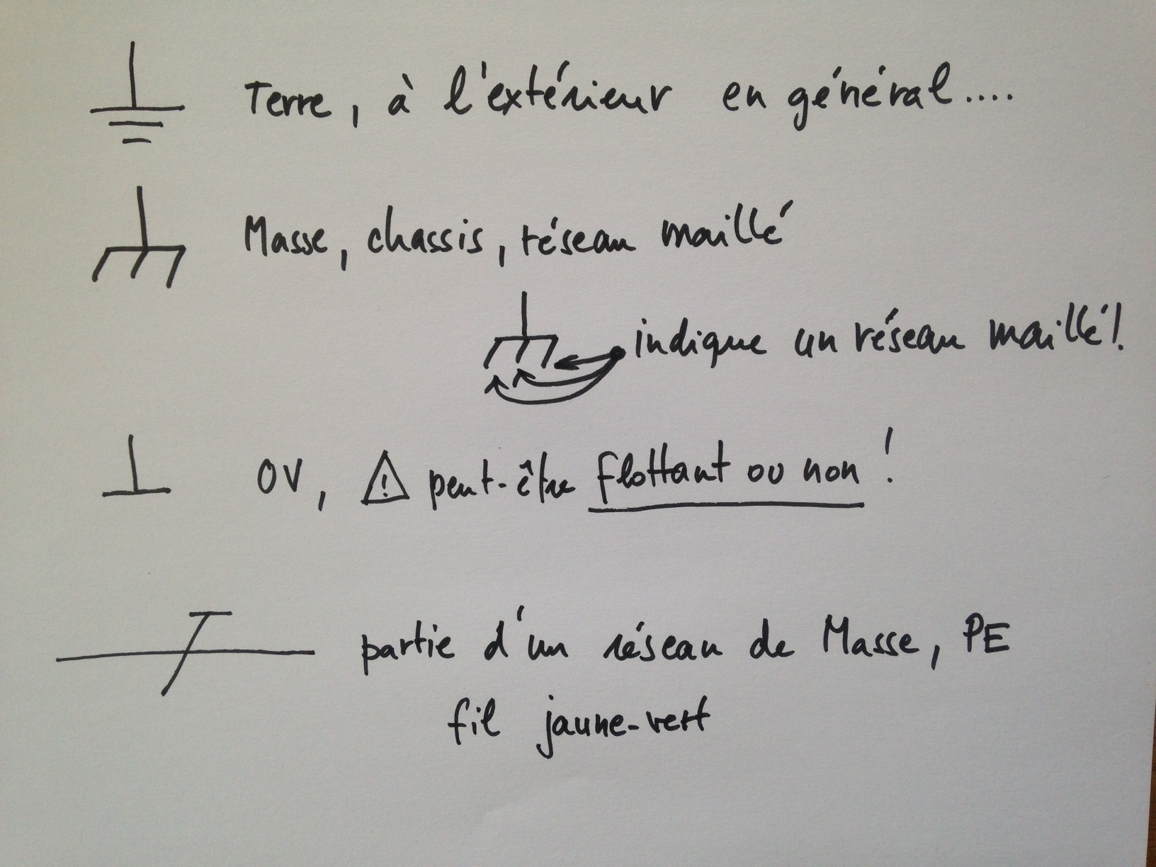

RE: Electricté fondamentaux et mythes - PFB - 27/04/2016
On avance un peu?
Pour éviter des confusions, erreurs et maladroitesses je propose ces symboles:
