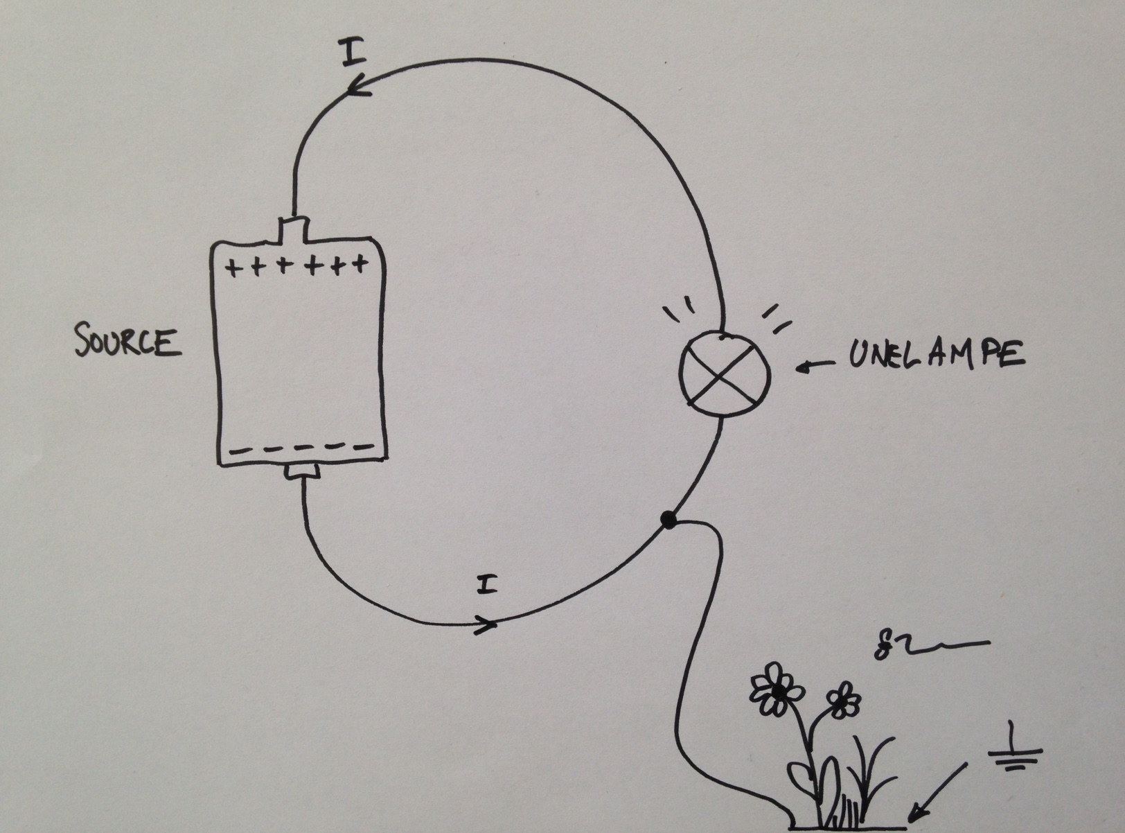

Re voilà l'Hélvète, j'aimerai discuter de fondamentaux électriques et de mythes associés. J'ai comme perçu un certain radicalisme électrique et j'aimerai vous aider à mieux comprendre certain aspects de l'électricité.
Ne vous inquiétez pas, pas de grandes formules juste quelques bases.
Alors on vu la
boucle. Dans une boucle pas de tension, dans une non boucle pas de courant.
Maintenant la source électrique, comme une pile, un générateur, une dynamo. La source comporte 2 pôles électriques. Intervient alors la notion de courant I dans mon petit dessin. Le courant va selon les conditions circuler entre les pôles de la source. Le courant sort par un des pôles et retourne par l'autre pôle. Il n'a pas d'autre possibilité.
C'est un principe électrique fondamental.

Oui, tu as créé une boucle dans laquelle circule un courant dont la valeur est constante en tout point de la boucle.
Et si on "met à la terre" n'importe quel point de la boucle, il ne se passe strictement, définitivement, absolument et incontournablement RIEN !

A la demande générale:
Effectivement, il ne se passe rien, le courant quitte la source par le pôle - et retourne par le pôle + . C'est un fondamental électrique.
Par extension et c'est là que cela va devenir drôle (attention à la bouse de vache qui va piquer les yeux de certains), un circuit non référencé à la Terre est plus sûr qu'un circuit mis à la Terre.
Pourquoi? le piéton qui lui est référencé à la terre peut toucher ma boucle sans risques, tout comme mon fil, il ne sera pas traversé par aucun courant.
Ca va? Prenez une respiration ça va aller.

RE: Electricté fondamentaux et mythes
Ok, je viens de comprendre pourquoi ton premier dessin n'était pas dans le bon sens, il n'y avait pas de terre
Si le générateur est le secteur, phase et neutre. La charge une résistance.
Et que je branche la terre au milieu du circuit, il se passe quelque chose. Mais ce n'est plus une boucle simple.
Si un pieton touche la phase, ça pique (au mieux).
Ok, un circuit qui n'a rien a voir avec le secteur. Une pile ou une dynamo de bicyclette (alternatif)
Là, je vous suis.
calivin a écrit :Ok, un circuit qui n'a rien a voir avec le secteur. Une pile ou une dynamo de bicyclette (alternatif)
Là, je vous suis.
Le principe du secteur est celui d'une source. Le courant sort par un pôle (la Phase) et rentre par l'autre (le Neutre).
