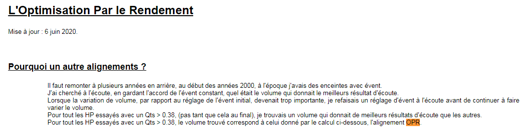

Une remarque :
Vous employez OPR.
Le terme n'est plus utilisé dans le chapitre, une recherche Google (ou autres) ne donnera rien avec le terme "OPR" dans mon site...
Je sais aussi être pointilleux !!!

Vous employez OPR. Le terme n'est plus utilisé dans le chapitre, une recherche Google (ou autres) ne donnera rien avec le terme "OPR" dans mon site...
... et le sigle est clairement mis en valeur par majuscules. Bien que ce ne soit vraiment pas le problème.

RE: Filtrage JMLC modifié PETOIN comment ça marche - tonipe - 14/06/2020
OK Jean-Marc, il en restait un. C'est corrigé.
J'avais pourtant fait un rechercher-remplacer, mais il a du commencer un peu plus bas dans le chapitre...
Sur l'OPR, j'étais resté sur la remarque de l'un d'entre vous, l'OPR est juste si Fb = Fs.
Quand je l'ai retiré, c'est parce que je l'utilisais avec Fb différent de Fs.
En le remettant j'ai pris la remarque en compte.
Ensuite s'il y a d'autres remarques qui ne sont pas sorties de façon explicite et compréhensive depuis 18 ans, balayez devant chez vous.
J'ai remis l'OPR en route pour avoir accès à des petits volumes pour des HP de Qts élevé.

RE: Filtrage JMLC modifié PETOIN comment ça marche - forr - 14/06/2020
OPR est, entre autres, l'acronyme de Observatoire du Patrimoine Religieux.
https://www.patrimoine-religieux.fr/rubriques/gauche/actualites/actualites-de-la-base-de-donnees
L'audio aussi flirte volontiers avec le spirituel...
Trêve de plaisanterie.
Comme il fallait s'y attendre, Tonipe refuse de fournir une information claire sur le critère visé par l'optimisation qu'il prétend mettre en œuvre.
En conséquence, je m'attribue sans scrupules la charge d'en informer les lecteurs de Mélaudia.
Il s'agit d'une optimisation du rendu à l'écoute.
Précision, l'OPR a été élaboré avec des essais subjectifs dans un local dont on sait l'acoustique déplorable rien qu'à la vue des photos qu'on nous a fièrement montrées.
L'internaute est maintenant mieux informé pour se faire une opinion :
opter pour l'OPR, c'est faire confiance à l'acuité du discernement auditif de Tonipe.
Non Forr, votre analyse est fausse.
Elle serait vrai avec une fréquence d'accord recherchée à l'écoute.
Or nous somme bloqué avec Fb avec Fs, condition de validité de l'Optimisation Par le Rendement.
L'écoute n'est plus le critère.
La possibilité d'utiliser des plus petits volumes pour les HP de Qts élevé est la seule raison.
J'ai indiqué cette raison dans un message précédant. Une fois de plus vous ne voulez rien entendre.
Et pour faire, comme vous, de l'humour, je ne vous donnerai pas le bon Dieu sans confession !!!
Cordialement, Dominique

Si ce n'est pas le rendu à l'écoute qui est optimisé, qu'est-ce donc ?
Le savez-vous vous-même ?
