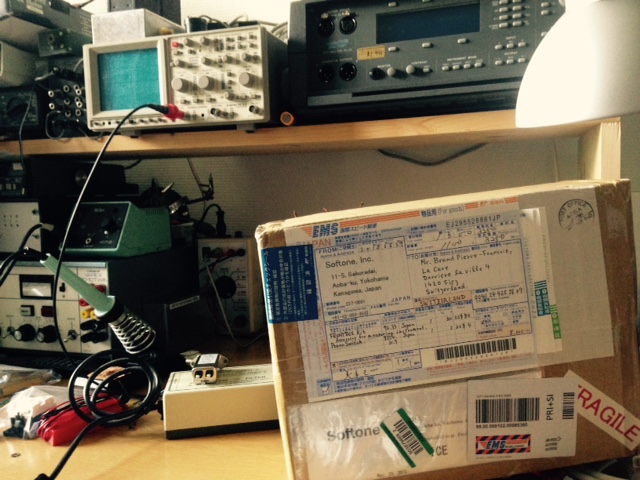

RE: Le silence - PFB - 02/06/2015
La poste est passée, Extraktor pourra être remis sur pied.
