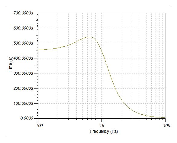

La déformation d'un signal constitué de plusieurs composantes sinusoïdales ne repose pas pas sur "une distorsion de phase" mais est due au décalage temporel que ces composantes subissent lors du passage dudit signal par un filtre.
On décrit beaucoup mieux l'effet d'un circuit affectant les phases des sinusoïdes en considérant le temps de propagation de groupe (group delay) qui, lui, est parfaitement palpable. Il se traduit par une variation de la position du point d'émission avec la fréquence.
Voici un exemple parlant avec une courbe de temps de propagation de groupe d'un ensemble de deux haut-parleurs situés dans le même plan d'émission et filtrés en Linkwitz-Riley d'ordre 4 à la fréquence de croisement de 1 kHz.
On constate un retard d'environ 400 µs entre 700 et 2000 Hz, soit 14 cm de déplacement apparent de la source sonore en une octave et demie de différence de fréquence. C'est sans doute ce phénomène qui est le mieux perçu dans ce que  l'on parle de "distorsion de phase".  Si l'on n'est pas trop éloigné des haut-parleur, il n'est pas improbable que l'on perçoive cette ballade en profondeur de la source sonore avec la fréquence.

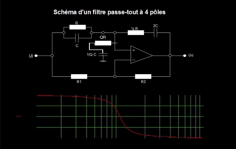

(14/05/2021-14:17:59)calculette a écrit : Chez PSI audio on met des filtres passe-tout (déphaseurs) calculé par Alain Roux pour recaler la phase des hps.
Je serais curieux de voir le schéma détaillé du circuit. Peut-être PFB l'a dans ses tiroirs.

Le graphique posté par Forr correspond à ce qu’on peut observer quand on veut raccorder un pavillon comme les 1505B trop bas.
Je lis souvent des propositions de filtrage vers 500 Hz, qui nous amènent à des valeurs encore supérieures à ce qu’on voit sur le graphique.
Outre le fait, comme le signale Forr, que la scène sonore est affecté car le point d’émission se ballade en profondeur, quelles sont les autres inconvénients que cela va créer pour la mise au point du filtrage ?

RE: Distortion de phase. - PFB - 15/05/2021
Non je n'ai pas mais de schéma car l'électronique est adaptées aux HP qui ont des qualités particulières, spécifiques quant à l'application. L’implantation en composants traditionnels et assez facile à lire.
[Image: PSImonitors_03-2ipAoRpJamYUIu0bCj6kfE4scEBPnxid.jpg]
Ce n'est pas Mr Roux qui calcule les coefficients et les composants associées des passes-tout, mais son pécé.
RE: Distortion de phase. - jimbee - 15/05/2021
(14/05/2021-22:05:22)forr a écrit : Je serais curieux de voir le schéma détaillé du circuit. Peut-être PFB l'a dans ses tiroirs.
schéma indicatif, donné dans sa conférence "maitrise de la phase et de l'amortissement"
