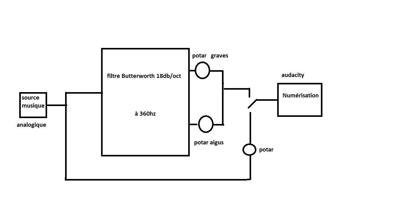

Ragnarsson a écrit :La distorsion du tympan. Ouhlà!
Tu dois vraiment écouter fort pour en arriver là.
Au contraire, il serait étonnant que le tympan soit le seul maillon totalement exempté de distorsion !
Mais je suis quand même impressionné par la performance de l'oreille pour les deux sons que j'ai proposé au début du fil.
Car certains d'entre vous m'ont dit que comme moi ils n'entendaient aucune différence.
Pourtant les ondes sonores qui sont générées et qui se propagent dans l'air entre l'écouteur et le tympan sont extrêmement différentes l'une ressemble à un signal carré (maxi 0,18) l'autre à des dents de scies avec des accidents (et maxi 0,24).
Malgré cela l'oreille interne retrouve le spectre identique c'est fabuleux !
Il y double performance : celle du casque audio et celle de l'oreille et pas de distorsion !
Je me demande si un microphone serait capable d'une telle prouesse, il faut que j'essaie d'enregistrer les deux son du casque avec un microphone s'il apparait une différence cela voudra dire que le microphone ne capte pas l'onde sonore sans la distorsionner.
Pour revenir au filtrage il y a une différence avec nos tests composés des fréquences différentes.
En filtrage non seulement les fréquences différentes sont déphasées mais il y aussi des fréquences identiques envoyées aux deux hps autour de la fréquence de relayage.
En théorie deux hps diffusant la même fréquence avec la même intensité mais à 180° de déphasage devrait produire un son nul. Ça marche très bien sur un BOSE Quiet pour les bruits graves. Avec deux hps dans une pièce c'est juste impossible à faire !
Il est tout de même souhaitable de ne pas être à 180° entre les deux hps à la fréquence de relayage, ensuite dès qu'on s'éloigne de cette fréquence un hps s'affaiblit et l'autre augmente.
Si les 180° s’obtiennent suffisamment loin de Fc il n'y aura pas annulation de la fréquence, l'oreille aura bien tout le spectre certes il y aura un écart de niveau pour cette fréquence (ce sera peu audible ?)
Je pense que le problème de cohérence de deux hps ne se situe pas au filtrage mais plutôt dans le fait d'avoir deux sources au lieu d'une, l'onde sonore est crée en deux points au lieu d'un.
Les hps concentriques sont quand même deux sources différentes (et filtrées) les Bicônes ne sont plus à la mode c'est peut-être dommage !
Je rappelle qu'un avec un filtre type Butterworth si on somme les sorties et qu'on écoute le résultat sur un seul hp ou au casque aucune différence n'est audible sur toutes sortes de musiques proposées.
Je redonne le schéma:
