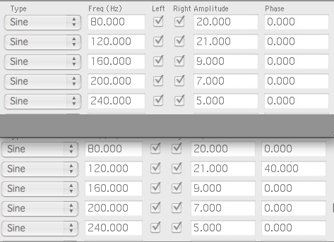

Avec des signaux de synthèse, c'est facile de mettre en évidence
une audibilité sans rotations extravagantes .
test avec 5 composantes, toutes à 0° / La deuxième à 40°
fichier audio ( changer l’extension de txt à mp3 )
.txt    delta phi court - copie.txt (Taille : 184,42 Ko / Téléchargements : 427)
ou, toutes à 0° / la troisième à 30°:
.txt    30° troisieÌ€me - copie.txt (Taille : 139,73 Ko / Téléchargements : 426)
