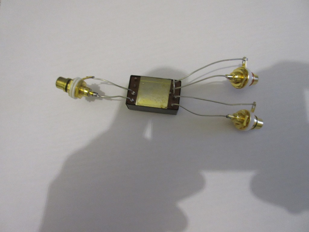

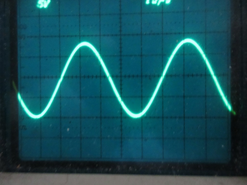

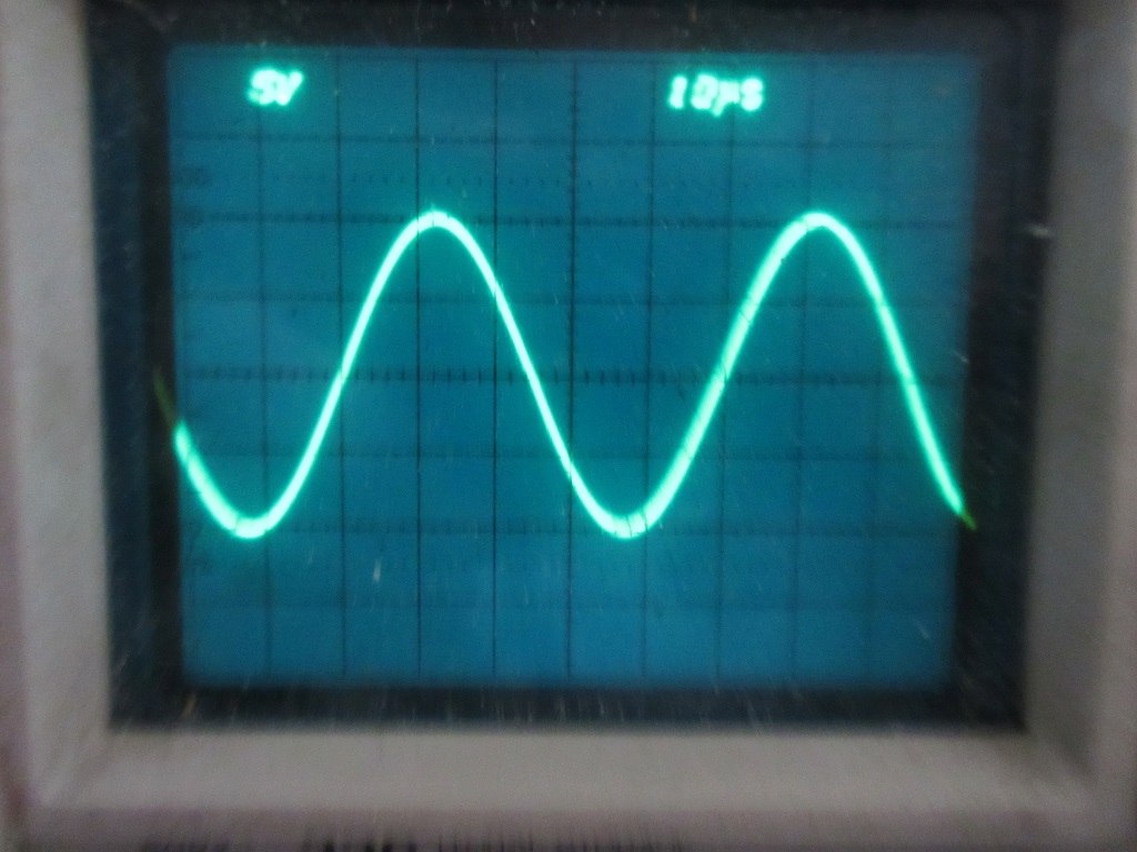

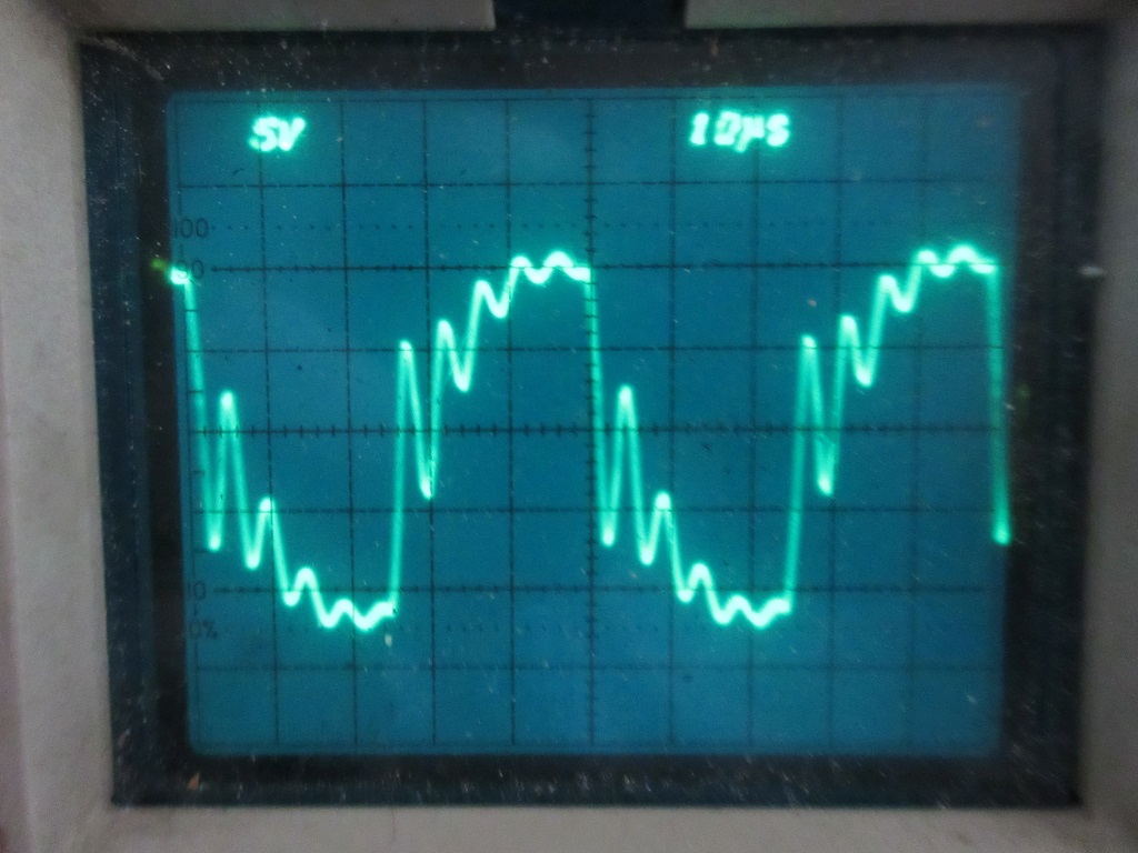

RE: K209+ Grand_Floyd "Saison 2019" : le buzz - Grand_Floyd - 27/03/2019 Je viens de faire l'essai à l'arrache avec mes transfos.Ça marche pas mal.J'obtiens 100W à la limite de l'écrêtage. Les signaux carrés sont pas terrible mais les sinusoïdes sont belles jusqu'à 20 kHz sans perte de niveau.Après ça commence à baisser,mais je dois être à -3dB à 50kHz. Il y a un peu de ronflette qui disparaît en touchant le corps du transfo ou en mettant le 0V de l'ampli à la terre.Normal quand on voit comment le montage.Refaire ça au propre dans un petit boitier métallique devrait résoudre le problème.Ou plus simplement en réunissant toutes les masses des CINCH ensemble. En tout cas c'est très prometteur! Carré (ou ce qu'il en reste à 20kHz) Sinus 1kHz Sinus 20kHz Le montage. RE: K209+ Grand_Floyd "Saison 2019" : le buzz - Dominique - 28/03/2019 Grand_Floyd a écrit :Le montage.Ne devrais-tu pas essayer ce montage (extrait de la doc Lundahl LL1527) ? RE: K209+ Grand_Floyd "Saison 2019" : le buzz - Grand_Floyd - 28/03/2019 Bonjour Dominique, Je ne sais pas,mais hier j'ai été un peu vite et avais grillé des étapes.Après avoir relié entre elles les masses des CINCH entrée et sorties et aussi la masse du transfo,comme je le suggérai dans mon message précédent,tout va bien.Hier je n'avais fait l'essai que sur un canal et ce matin j'ai fait les 2 canaux,avec 2 amplis.Aucun bruit de fond et musicalité au rendez-vous.

RE: K209+ Grand_Floyd "Saison 2019" : le buzz - Grand_Floyd - 28/03/2019 L'idée serait de réaliser un boitier par ampli avec une CINCH d'entrée femelle et 2 CINCH mâle fixée au boitier avec le bon écartement pour aller s'enficher directement sur les CINCH de l'ampli.Ainsi pas de câble à rajouter et pas d'erreur de branchement.On emboîte un boitier sur chaque ampli et on branche un câble correspondant au canal sur son entrée. En attendant je continue à faire des écoutes pour être certain que tout type de musique passe bien. RE: K209+ Grand_Floyd "Saison 2019" : le buzz - PFB - 28/03/2019 Grand_Floyd a écrit :Carré (ou ce qu'il en reste à 20kHz) Je mettrai un p'tit réseau snubber pour calmer tout ça et linéariser la réponse du système. PFB RE: K209+ Grand_Floyd "Saison 2019" : le buzz - Grand_Floyd - 28/03/2019 Il ne faut pas s'arrêter à ces signaux.C'était hier dans la précipitation,et tout était flottant.Affaire à suivre! RE: K209+ Grand_Floyd "Saison 2019" : le buzz - Baoui - 29/03/2019 Je vais suivre celà avec grand intérêt !!! |
