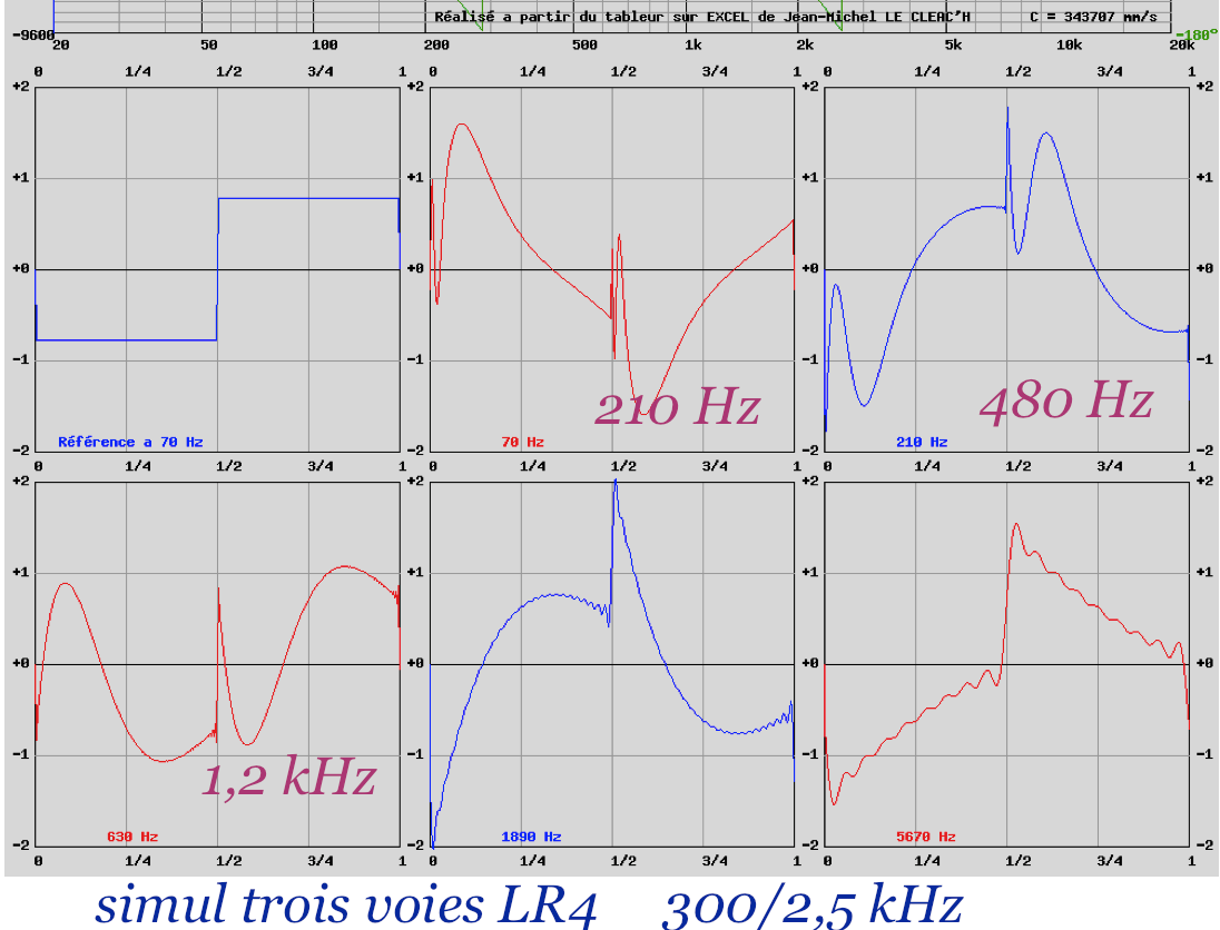

Pour revenir au simulateur JMLC du site, il est montré la réponse de signaux carrés à travers le filtre, pour des fréquences diverses.
Selon mes évaluations, les résultats affichés ne correspondent pas aux fréquences indiquées :
Aux 3 premiers ( supposés de 70 Hz, 210 Hz, 630 Hz ) les figures sont en fait celles de carrés à environ 210 Hz , 480 Hz et 1,2 kHz
... pas poursuivi .

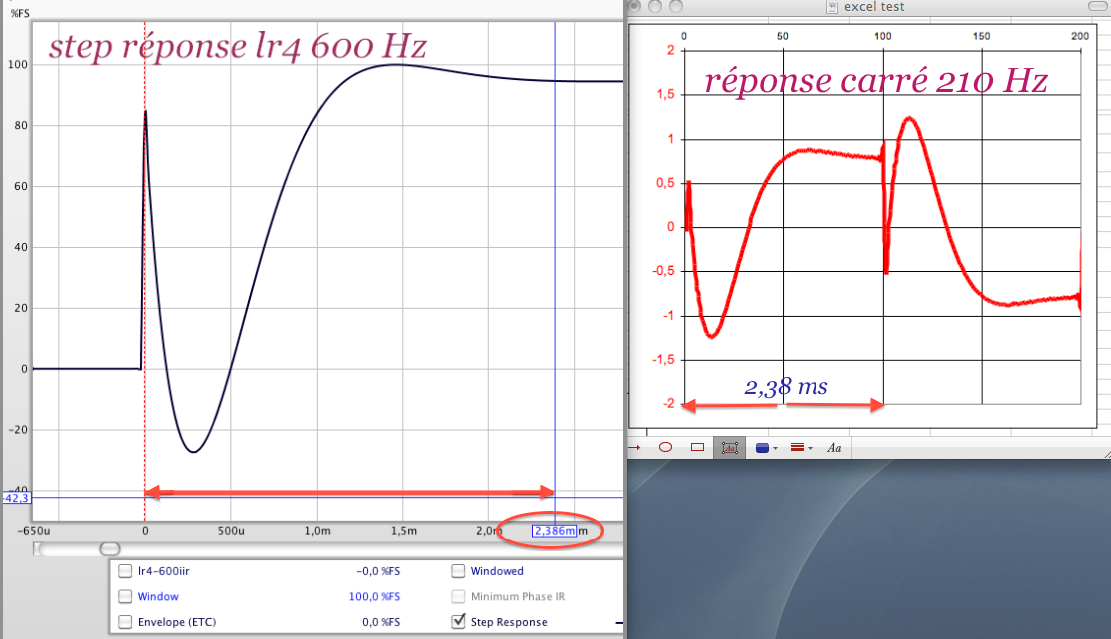

RE: Filtrage JMLC modifié PETOIN comment ça marche - jimbee - 12/03/2016
tonipe a écrit :Bonjour Jimbee
Je viens de faire une passe dans la partie signaux carré.
Je peux vous garantir maintenant que lorsque le calcul est affiché à 210 Hz par exemple, la fréquence de calcul est bien 210 Hz.
Cependant le graphe actuel affiché correspond à une fr. vers 480 Hz.
Y'a un truc, bénin.
Un test comparatif avec deux autres outils, fait il y a quelques minutes :
(2V LR4 600 Hz, passe-tout, sur carré à 210 Hz )
