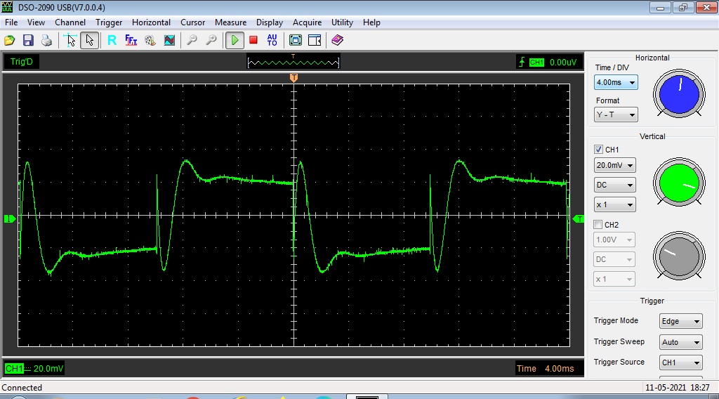

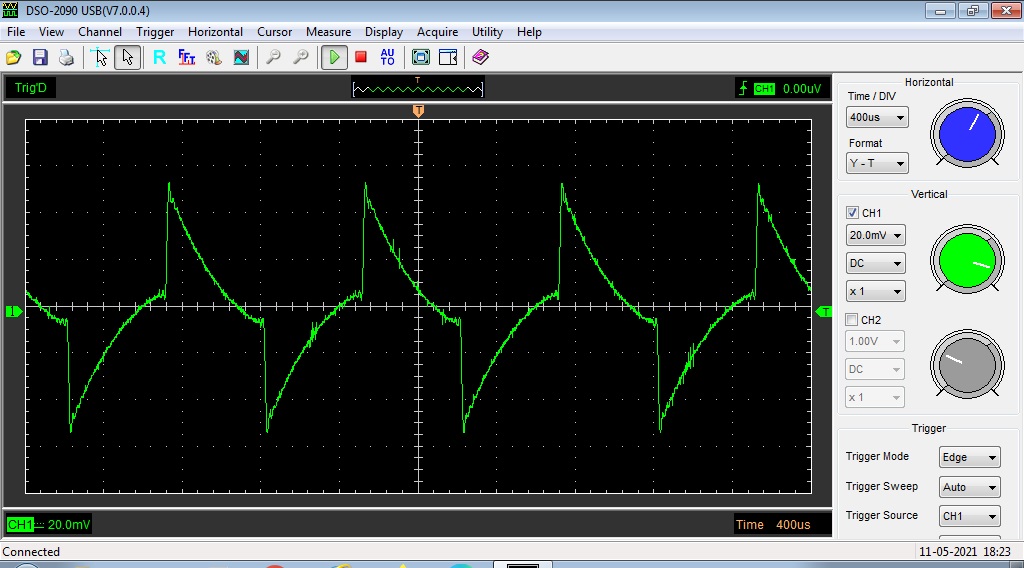

RE: Distortion de phase. - calculette - 12/05/2021
L'oreille humaine est imparfaite et justement c'est ce qui lui permet de percevoir la distorsion de phase sur des signaux non musicaux créé avec un filtre 2 voies dont on rassemble les sorties électriquement. (le fameux passe-tout).
Je fais suivre quelques images de signaux de carrés parfaits passés par mon DCX2496 avec coupure Butterworth 360hz 24db/oct et sommation électrique des voies en sortie.
Carrés: 50 hz  ; 200 hz; 490 hz ; 1 000 hz.
Il est clair que  comparé au signal carré d'origine la membrane du hp (ou du casque) va vibrer différemment que l'onde sonore sera différente que le tympan vibrera différemment etc ...jusqu'à la cochlée.
Il est clair qu'il faut du très bon matériel et une excellente oreille pour ne pas entendre la distorsion de phase rajoutée par le filtre en ce qui me concerne je perçois une différence très faible en écoutant de tels signaux .
Mais ce n'est pas de la vraie musique, sur de la vraie musique je m n'en perçois aucune.
Si je fait l'assemblage avec deux haut-parleurs et si je me place assez loin (4m) le signal obtenu avec ces signaux carrés ressemble à ceux obtenus pas sommation électrique.
Maintenant cela ne prouve pas que la sommation électrique= la sommation dans l'air.
Denis,
