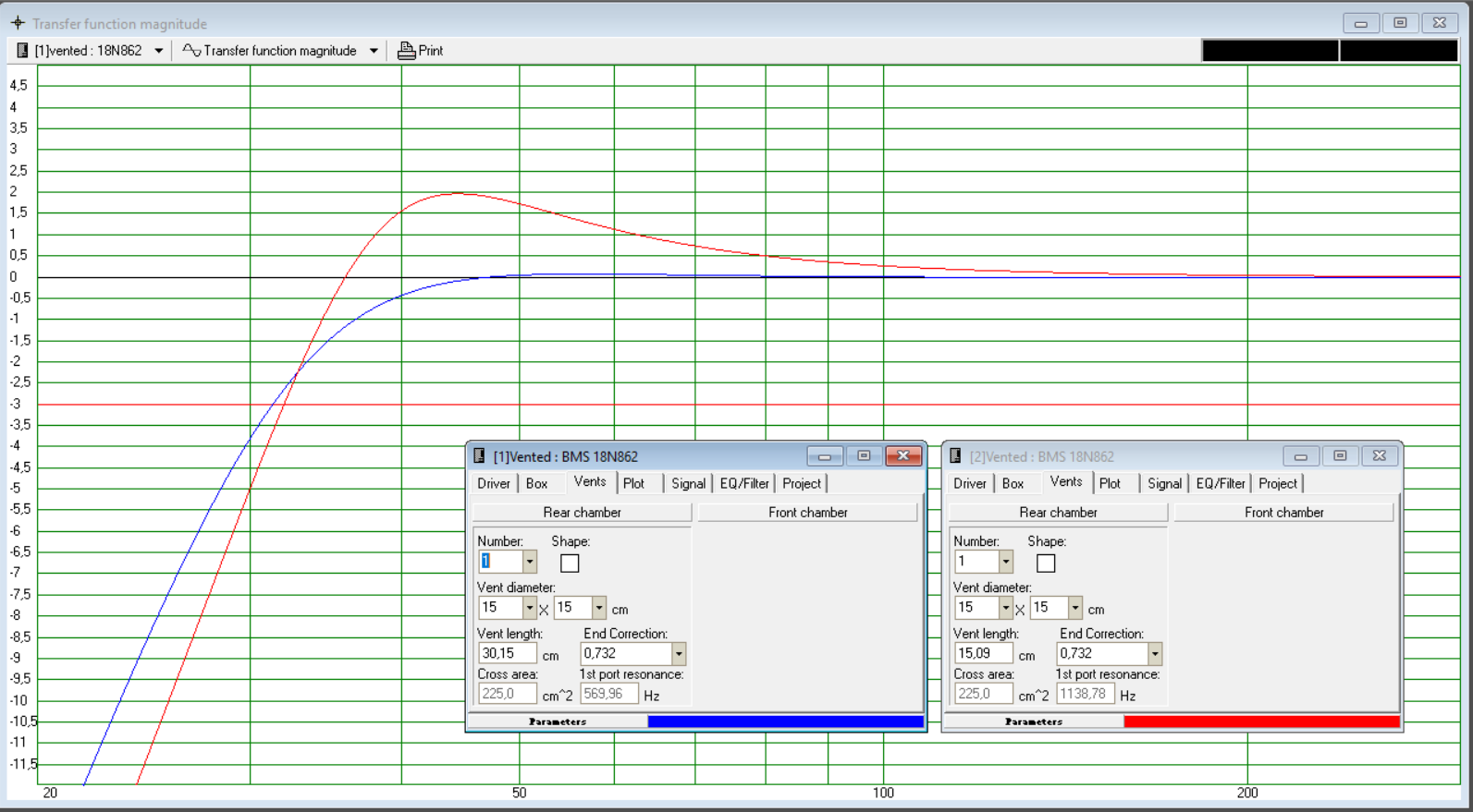

Bonsoir à tous,
Les contraintes d'intégration visuelle dans le local d'écoute sont souvent prépondérantes, et après tout c'est bien normal.
Les dimensions indiquées par Dominique Tanguy sont à prendre en compte comme telles, ce sont les inputs de l'exercice.
Ces dimensions ne permettent pas de réaliser un évent débouchant en face AV ou AR avec la géométrie envisagée.
On a aussi le droit d'envisager un évent débouchant latéralement, ce qui donne un peu plus de latitude.
Un évent carré de 150 x 150 aurait une longueur de 300 mm, et il faut prévoir un recul de 200 mm par rapport à la paroi qui lui fait face.
Cet évent tient donc dans la largeur.
Si on joue avec le simulateur, on peut aussi regarder ce qui se passe en augmentant un peu le Vb, à 200 litres au lieu de 177 par exemple, et en remontant la fréquence d'accord à 35 Hz au lieu de 29,9 :
La F3 ne change quasiment pas, et on divise par deux la longueur physique de l'évent.
Accessoirement, on gagne 2 dB gratos entre 40 et 50 Hz.
Mais on perd en délai de groupe et en vélocité...
Pascal
