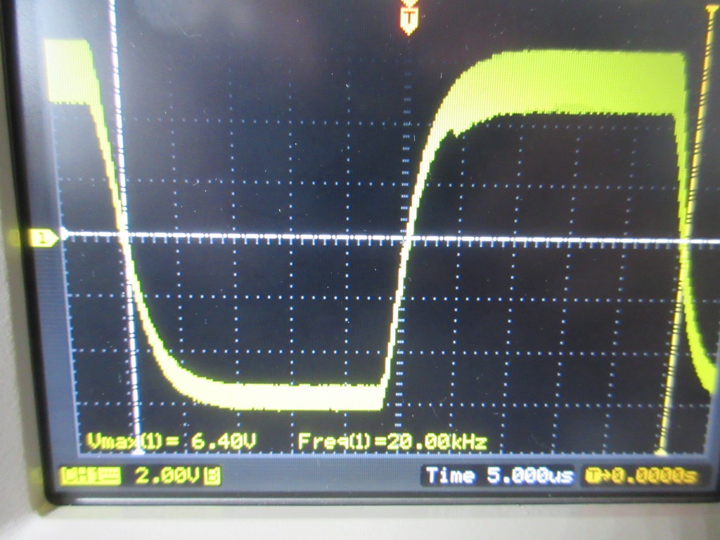

J'ai modifié le filtre d'entrée en remplaçant les condos de 470pF par des 220pF!
Ce n'était franchement pas une bonne idée!Ce filtre tel qu'il est calculé,a sa raison d'être!Non seulement je me tape des oscillations mais les carrés ne sont pas plus carrés qu'avant!
Retour à la case départ!
En même temps je m'amuse!

RE: Renardson MJR7-MK5 - Grand_Floyd - 02/10/2017
forr a écrit :
Citation :Les carrés sont bien déformés à 20kHz et à 50kHz,ils n'ont plus de carré que le nom! Voici ce que j'obtiens actuellement :
C'est irréaliste et peu significatif. La pire des sollicitations d'un signal musical peut s'assimiler à celle de carrés à 2 kHz. Autrefois, on donnait en général les oscillogrammes des carrrés à 10 kHz sur charge semi capacitive, on le fait moins aujourd'hui parce
- que c'est très au delà de ce que l'on demande à un ampli en conditions réelles
- que la réponse présente le plus souvent des sur-oscillations.
L'idée était d'étendre la bande passante et espérer rendre cet ampli moins mou puisque selon toi,la mollesse pourrait venir d'une bande passante un peu étroite.Il s'avère que ce filtre n'est pas modifiable car trop lié au comportement de l'ampli.L'expérience est intéressante quand-même.Je suis revenu aux valeurs d'origines,mais ai changé les condos d'entrée de 2.2µF qui était des Nichicon Muse,par des WIMA MKS-4,et il semblerait que ça se soit amélioré un poil.
Bonjour forr,
Il n'a aucune raison et pourtant il le fait!Un condo n'est pas parfait et possède aussi un effet selfique et à une résistance série et peut-être d'autres choses.
Dans mon cas ce chuintement existe avec ce condo et pas avec le précédent,et ce n'est pas la première fois que je remarque de telles choses sur des amplis!
Il n'y a pas d'oscillation parasites visibles à l'oscillo!
Pour le bzzz,c'est plutôt une question de câblage des entrées qui ne sont pas les plus courtes possibles.J'ai adapté cet ampli dans un coffret existant en entendant de lui dédié un coffret qui va bien.Il est vraiment minime ce bzzzz et il faut avoir l'oreille à 10 cm du haut médium sur mes enceintes,pour l'entendre!
