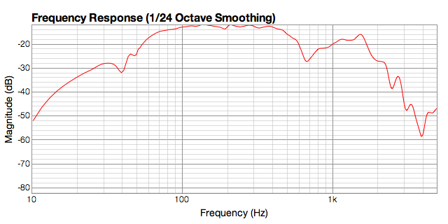

On vient d'attirer à mon attention une autre façon de vérifier la fréquence d'accord du bass-reflex. Il s'agit de faire une mesure en champ proche du woofer, d'utiliser un lissage au 1/24e d'octave par exemple et de trouver un creux qui se situe à la fréquence d'accord. D'ailleurs, on pouvait l'identifier aisément ici pour mon caisson petite Onken vers 40 Hz:
https://forums.melaudia.net/attachment.php?aid=9332
Je pense que je vais changer le lissage de mes mesures en champ proche d'hier, elles étaient à un lissage de 1/3 d'octave. Déjà j'y verrai plus clair. Entre temps, je pense que je vais ouvrir un fil spécifique au filtrage de mon nouvel ensemble. Il y a beaucoup de travail à venir.

Mais pourquoi ne mesures tu pas l'impėdance avec REW ?

REW ou LIMP peuvent mesurer l'impédance. Personnellement j'utilise REW pour les mesures acoustiques et LIMP pour la mesure d'impédance. J'ai fait une doc sur la mesure d'impédance ici. Si ça peut d'aider ...
On peut mesurer l'accord du BR avec la mesure de pression du HP en champs proche mais pas autre chose. La mesure de l'impédance permet d'identifier les paramètres qui permettent de simuler la courbe de réponse.
Sébastien a écrit :Sinon, en coulisse, on m'a suggéré de placer l'accord vers les 50-55 Hz pour obtenir une assise plus solide, chose que j'aimerais bien.
En coulisse alors ... Cet accord est bien trop haut pour un 416 8B et un volume de 250 l. Il faut accorder vers 30 hz.
Si tu peux mesurer la courbe d'impédance et me la passer, je te calculerai l'accord du BR optimal (réponse plate).

Cela semble bien confirmer qu'il accorde trop haut, au vu de sa courbe de réponse...
Je confirme, je lui ai proposé REW parce que je ne crois pas que Limp fonctionne avec le MAC.
