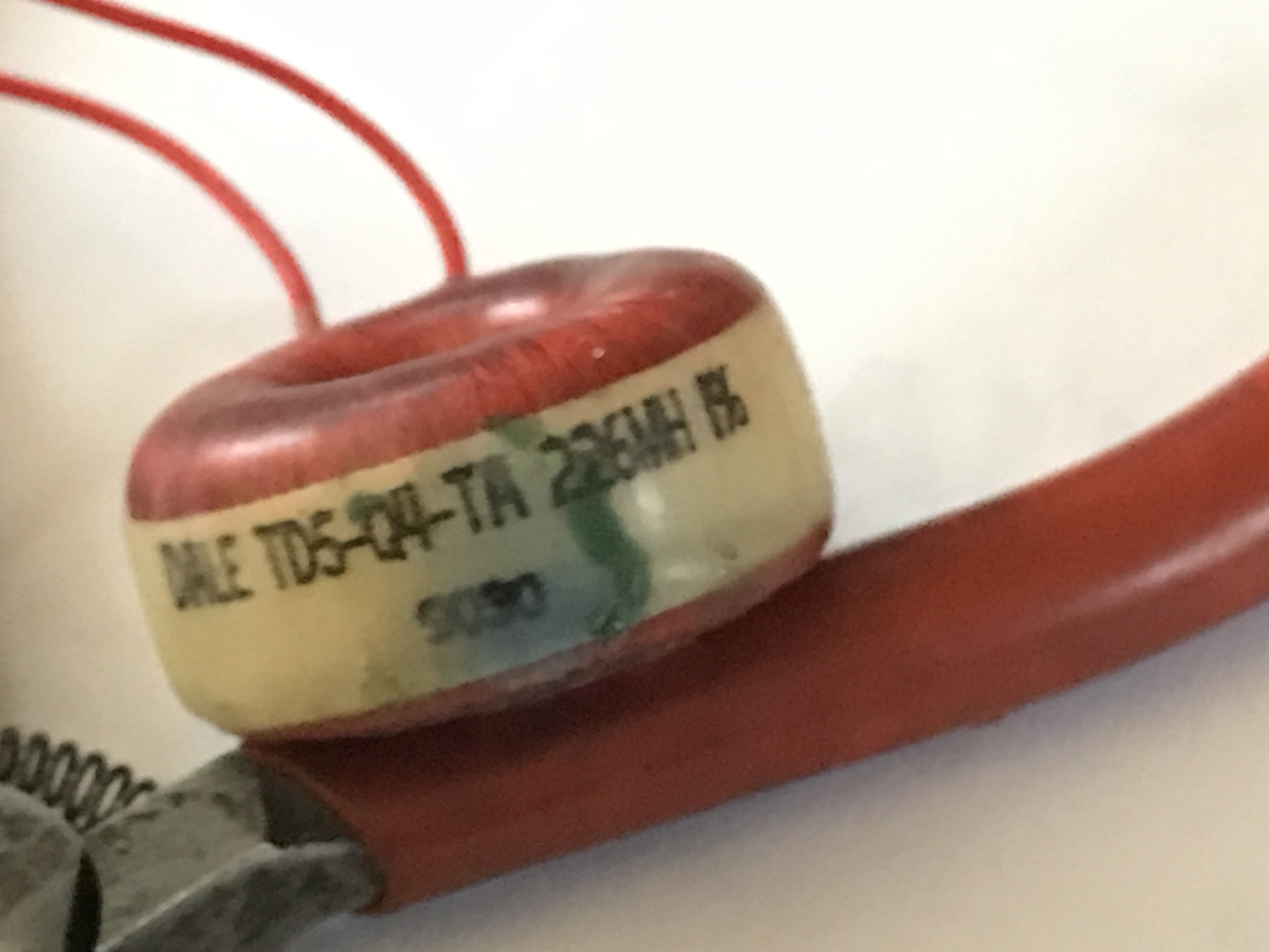

Bonjour, j’ai retrouvé dans mes divers montages un filtre passif entre préamplificateur et ampli à base de self DALE de valeur 226 MH.
Si je voulais les utiliser à nouveau en filtre 12 db but, pour une coupure 900 hz par exemple, mes calculs me donnent une capacité complémentaire de 0,14 uf et une résistance de charge de 750 ohms seulement ! Et j’ai négligé la resistance de la bobine qui est aux alentours de 20 ohms.
Est-ce que çà vous semble fonctionnel ?
Merci, marc

(08/03/2026-09:32:37)marc guertin a écrit : ... filtre passif entre préamplificateur et ampli à base de self DALE de valeur 226 MH. Si je voulais les utiliser à nouveau en filtre 12 db but, pour une coupure 900 hz par exemple, mes calculs me donnent une capacité complémentaire de 0,14 uf et une résistance de charge de 750 ohms seulement !
Bonsoir Marc,
226 mH, est-on sûr de cette valeur ? Comment est-ce inscrit ? Parfois, 226 peut vouloir dire 22·10^6. Puis, ce Butterworth électrique d'ordre 2 serait avec quels haut-parleurs et avec quelles cibles acoustiques ?
Bien à toi, Jean-Marc.

Les selfs sont des DALE de 226mh, tolérance 1% , vendues par la MDA vers les années 1992.
J’avais voulu réaliser à l’époque leur solution de multi-amplification active, avec des hps KEF je crois. La résistance après la self était de 2kohms.
Je voulais faire une comparaison rapide entre mon filtrage actuel classique (pré/amp/filtre /hp), hp TAD TL1102 coupure vers 850hz, et le filtrage multi-amplification passive (pré/filtre passif/amp/hp) à la même fréquence ou à peu près.
Mais la valeur de la résistance de charge, d’après mes calculs me semble vraiment basse.
Je joins une photos des selfs
