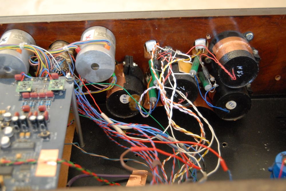

Bonsoir Anaël , bonsoir a tous.
A vrai dire je connais très bien ces composants j'ai oublié de t'en informer, je sais comment ils fonctionnent et leur pente.
Je suis conscient de leur défauts, mais surtout émerveillé par la fidélité qu'ils produisent .
les voila dans ma boite a joujou  Smile .
il m'a été monté par Walter lui même en 99 , revu par le sympathique Dominique Mafrand .
C'est bien les vraies selfs d'origine de la MDA .
Dans ma boite j'ai réservé deux paires de sorties large bande venant directement des atténuateurs sans passer par ce filtrage qui m'ont permit d'investir et essayer 5 filtres actifs dont deux digitaux depuis la fabrication de ma boite a joujou .cela afin de découvrir d'autres méthodes de filtrage justement et ne pas être fermé a des solutions autres .
J'ai aussi réservé une sortie enregistrement pour le DAT et alimenté une autre paire de Sowter qui lui transmet la même modulation a un filtre numérique pour le caisson jbl , donc chaque cran de sélecteur Elma doit être au même niveau que celui qui sert de préampli principale , cette solution est parfaite permettant de ne pas pomper tout le jus venant d'une source et garder une dynamique correcte vu que le gain produit est unitaire .
Voila tu sais tout  Smile .
Bonne soirée a tous

(25/02/2026-19:03:57)hicham a écrit : Bonsoir Anaël , bonsoir a tous.
Bonne soirée a tous
Avec passion
