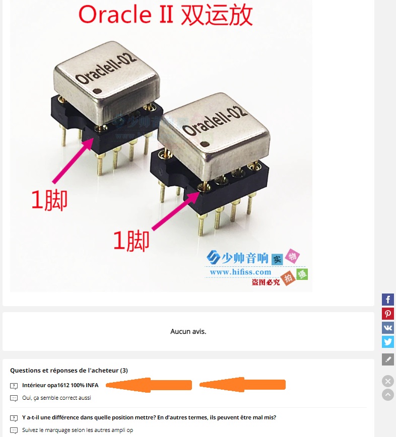

RE: Petite présentation du péampli phono Fosi MX2 - didierS - 07/02/2023

Bonjour Jean François, si je comprend bien il y aurait une différence (peut-etre audible) entre par exemple un dual1612 et prendre 2 mono 1611 pour faire un dual ?
RE: Petite présentation du péampli phono Fosi MX2 - 6336A - 07/02/2023
Non, l'oracle II est un double aop, tout comme le JRC2038 utilisé d'origine, et le OPA1612 que didierS suppose être identique à l'oracle II.
En fait, en mesurant l'oracle II, je vais peut-être trouver par comparaison si il s'agit d'un OPA1612 déguisé. Mais ce n'est pas certain, et est ce que la mesure de distorsion suffira, c'est aussi une autre histoire... ces aop ont tous une distorsion très faible...
Je verrais en tout cas si ce n'est pas une fumisterie type Burson.
RE: Petite présentation du péampli phono Fosi MX2 - raoul - 07/02/2023
(07/02/2023-16:43:11)6336A a écrit : Bonjour
Bonjour Jean-François,
Il te faudra user d'un ouvre-boîte, si tu acceptes de sacrifier 10$.
Le Burson, tu pourrais expliquer ? pour ce que je croyais en savoir, si on parle de la même chose, c'est un montage discret en lieu et place de composants intégrés.
a+mitiés raoul
Bonjour Raoul
Je ne sais pas si l'ouvre-boîte sera suffisant...
Concernant le burson, il s'agit bien de composants discrets montés en ampli op. Ayant vu la vidéo de Jipi, j'ai constaté de moi-même la même chose que lui. Cet "aop" est mauvais à la mesure, comparé à un 5534, (100 fois plus de dht) part en sucette de manière imprévisible en hf, est un enfer sans purgatoire à mesurer (table en métal obligatoire) bref, pas bien fameux électroniquement parlant...
