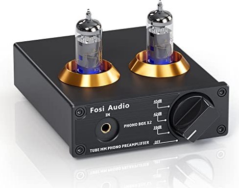

Ce petit préamplificateur a déjà été évoqué sur Melaudia. J'en fait une petite présentation ici. Pour ceux qui veulent se lancer dans la lecture des vinyles sans investir une fortune, ce préamplificateur, associé à une petite cellule AT VM95EN fait des merveilles !

Je confirme l’excellence de ce petit préampli une fois modifié comme tu l’indiques sur ton blog. Tu aurais pu avoir l’alimentation avec(enfin ça dépend peut-être du site ou tu l’as trouvé). J’ai payé le mien 57€ avec son alim. Précision : il n’accepte que les cellules MM.

Ce petit appareil a été effectivement trouvé chez Aliexpress par J H.
Jean et moi l'avons modifié conjointement et il en résulte le produit
présenté par Dominique.
Il faudra dépenser beaucoup d'argent pour faire mieux.
Les AOP ORACLEII-0.2 (découverts par JH ) sont incontournables.
Je rajoute à ça un module DEGAWA monté entre l'alim et le boitier
et l'affaire est faite.
La comparaison a été faite avec et sans!
Pour les cellules MC j'incère un tout nouveau prépré en amont créé par J Sylvestre
dans un schéma de son invention , le résultat est tout simplement inespéré.
Le changement du condensateur de liaison a la sortie du tube est important.
C'est un MUSE 10micro/35V.
Le tube ne fait que gérer le son en sortie, il est en charge cathodique.
J'ai remplacé ce tube russe par une WE 403A, moins bien!
Nous avons rencontré un petit succès avec ce préampli à l'ETF.

RE: Petite présentation du péampli phono Fosi MX2
(20/12/2022-08:23:22)brunop a écrit : Le changement du condensateur de liaison a la sortie du tube est important.
Bruno
Jean m'a dit de mettre un 47µF bipolaire Muse. Ce quej'ai fait, mais 10µ suffisent amplement à mon avis, à moins que Jean se soit aperçu que ça va encore plus loin avec 47µ.

Erreur de ma part , j'ai bien monté un 47micro/35V

Quelqu'un a t'il relevé le schéma de cette merveille ?
Dans les années 80, je fabriquais en série des preamplis phono avec des AOP TDA1034NB et ça marchait vraiment bien, je dois avoir le schéma quelque part et je ne serais pas étonné qu'il soit similaire.
Le TDA 1034NB est l'équivalent très faible bruit du NE5534.
Il manque l'étage de sortie à tube qu'on peut trouver à vil prix sur Ali ex....
Une bonne alimentation linéaire +/- 15V pour les AOP complète le tout.

Merci pour le pdf. Sur le FOSI ça semble un peu plus complexe vu qu'il y a aussi des TL71. J'essaierai de relever le schéma à l'occasion.
[Image: 20221210.jpg]
