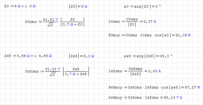

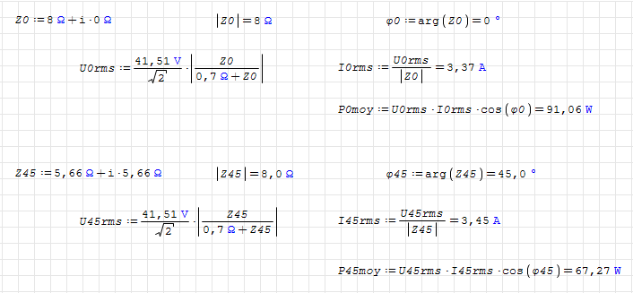

Exemple 2, autre bizarrerie : une impédance de charge de 8Ω 0° consommerait moins (91W) qu'une impédance de charge de 8Ω 45° (98W). Un calcul élémentaire conduit plutôt respectivement à 91W et 67W.
Jean-Marc.
RE: Un "Dummy Load" pour éprouver les amplificateurs - jsilvestre - 30/03/2020
JM Plantefeve a écrit :Bonjour Alain,
Jean-Marc.
Bonjour Jean-Marc,
peut être que l'erreur est de causer Watts, VA serait déjà plus approprié et même A seulement. La limite pour l'ampli est le courant indépendamment de la tension.
Je n'ai pas fait le calcul, peut être que les chiffres concorderaient mieux avec des VA?
Joël
RE: Un "Dummy Load" pour éprouver les amplificateurs - JM Plantefeve - 30/03/2020
Bonjour Joël,
95VA, cela s'approche effectivement.
Bien à toi, Jean-Marc.

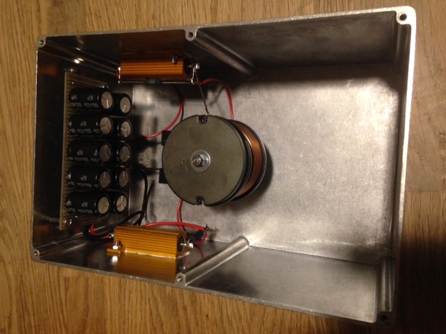

General Test Load IHF-A 202
composants de qualité? J'avais ajusté les résistances de puissances, la capacité de 800uF c'est du chimique non polarisé (question de moyens), et je me souviens d'avoir ajuster l'inductance de la self dans le boitier qui est énorme justement pour lui laisser un peu d'air.

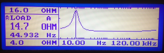

Courbe d'impédance (attention impédance source 600R)
A voir ça marche encore....de mémoire le machin tient 200W

Il a l'air en bonne santé, le "machin", la courbe est vraiment kif-kif de la simulation lt-spice de Jean-Marc.

Audaxix a écrit :Vous savez pourquoi le normalisateur avait choisi ces 40hz comme résonance ?
La charge est sensée simuler un haut-parleur, et en général les HP résonnent en BF d'ou cette augmentation de résistance vers 45Hz
