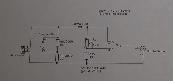

J'ai glané sur la toile un schéma intéressant pour fabriquer une charge de 8 ou 4 ohm afin de tester nos amplificateurs.
https://www.youtube.com/watch?v=QS8GgUWnbq0
Un interrupteur permet de sélectionner une charge de 8 ohm / 100 W ou 4 ohm / 200 W. Deux autres inverseurs permettent
d'envoyer le signal brut ou divisé par 10 vers les prises coaxiales pour le branchement d'un oscilloscope.
Par rapport au schéma original, j'ai opté pour des résistances de 8 ohm, le câblage sera donc un peu différent.
Voici le schéma et les forces en présence :

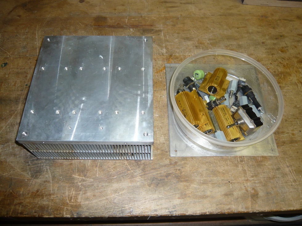

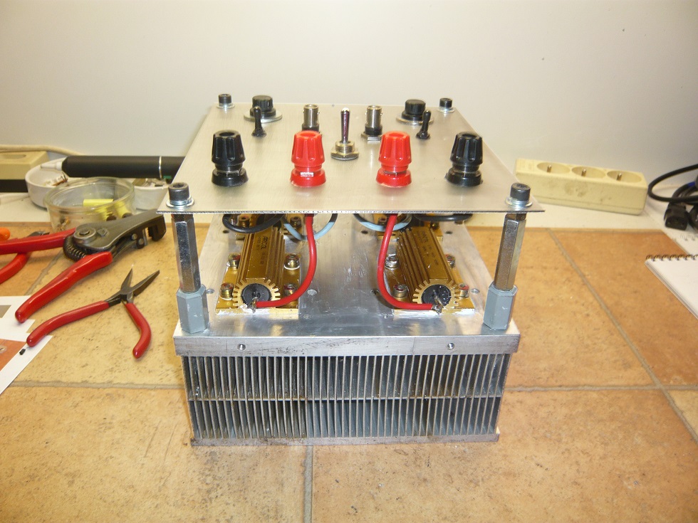

Les différents composants, dont un dissipateur généreux :

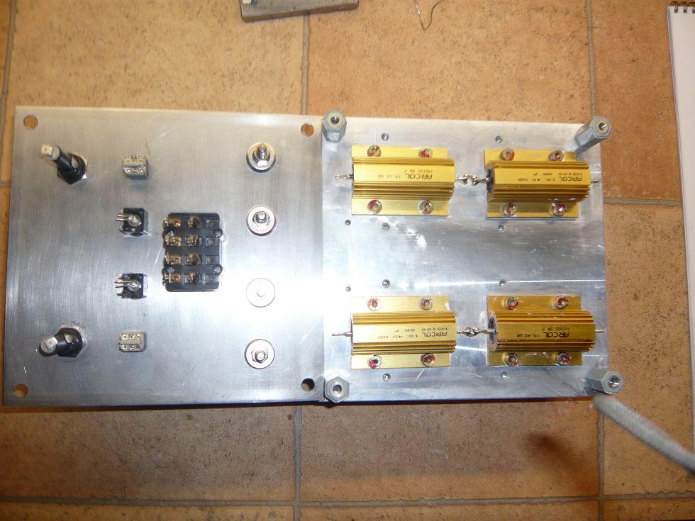

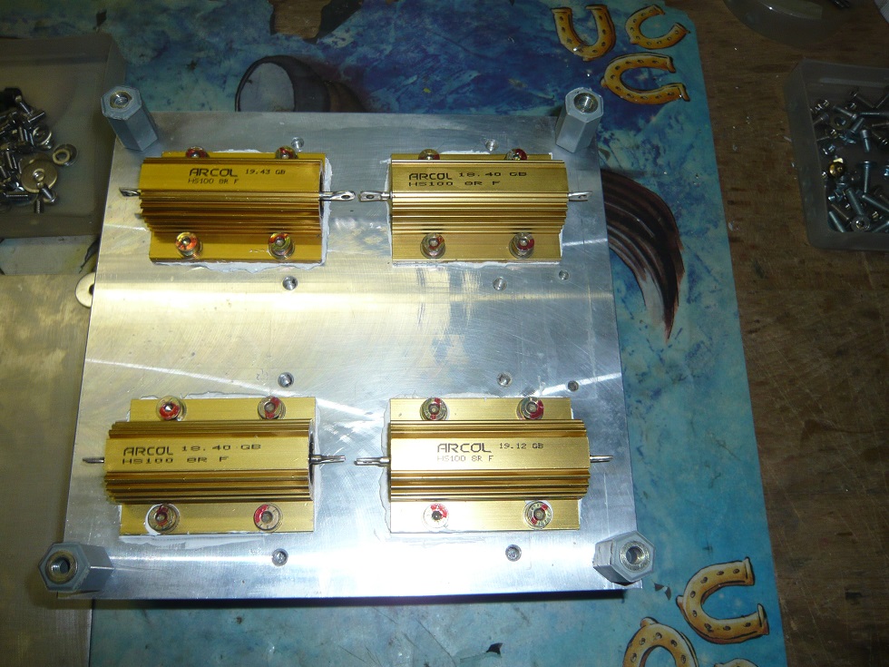

Fixation des résistances de puissance :
Premier essai d'implantation :

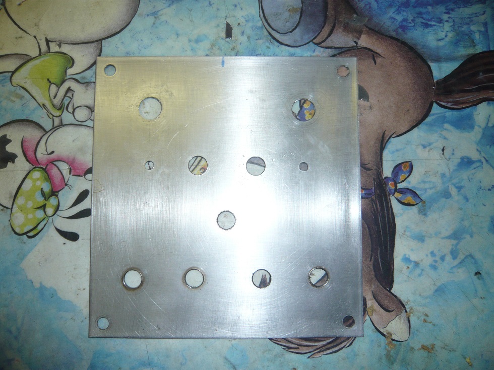

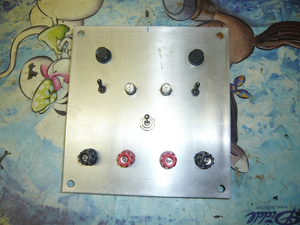

Perçage d'une tôle d'inox :

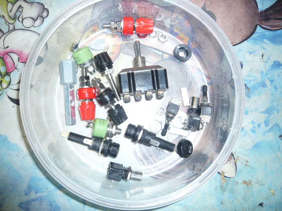

Les composants qu'il va falloir implanter :

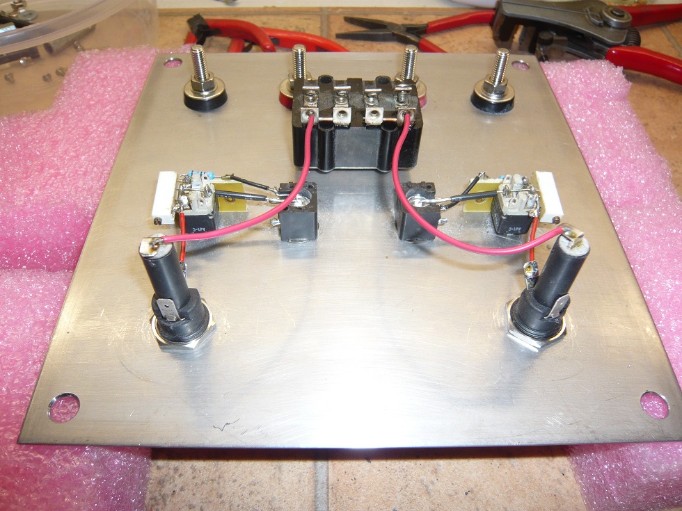

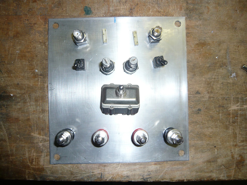

Les éléments en place :
Il reste maintenant à relier tout ce monde ensemble :

Bonjour rhr9,
sur le schéma les 2 résistances de 4Ω sont en série, j'imagine que tu as mis les 2 de 8Ω en parallèle pour qu'en position 4Ω la puissance soit répartie sur les 2 résistances?
Joël
Messages : 93
Sujets : 4
Inscription : 06/05/2018
RE: Un "Dummy Load" pour éprouver les amplificateurs
jsilvestre a écrit :Bonjour rhr9,
Joël
Bonjour Joël
Oui, c'est exactement ce que j'ai fait, le gros interrupteur tétrapolaire met chaque fois
2 résistances de 8 ohm en parallèle.

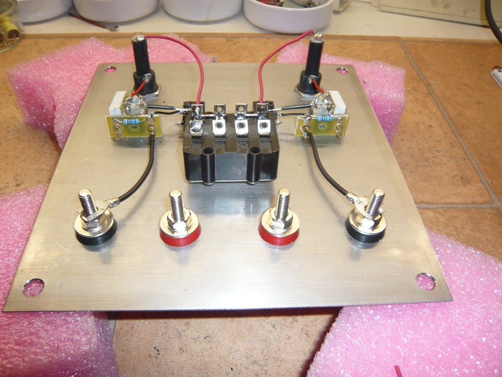

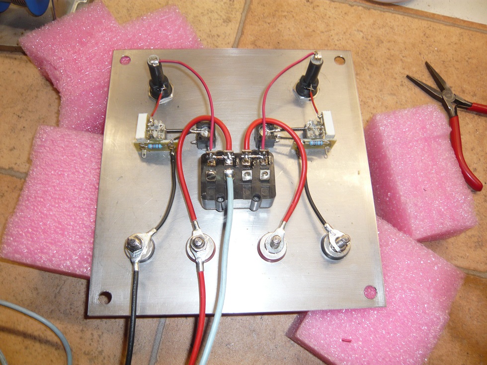

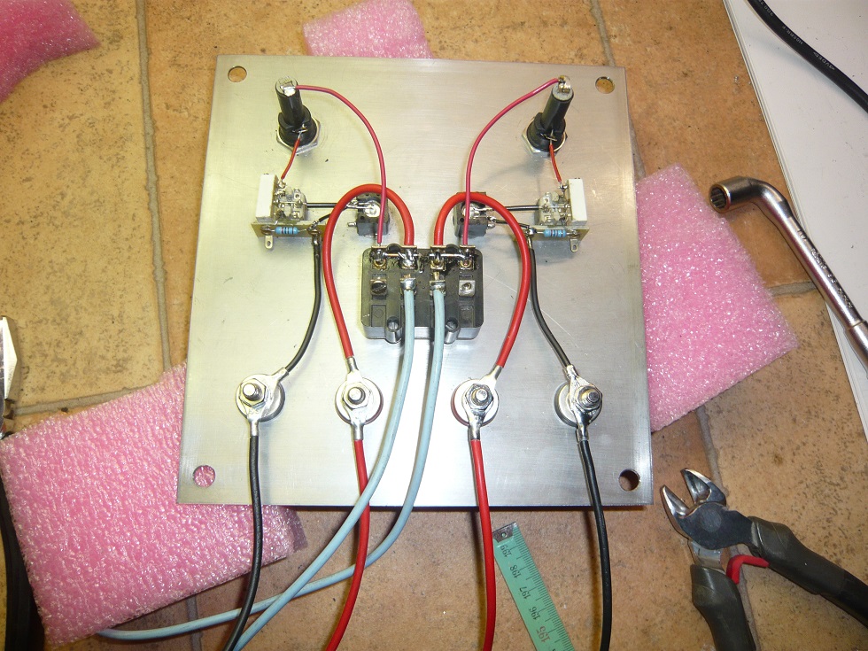

Passons aux phases de câblage,
Prises coaxiales, porte-fusibles, inverseurs et le gros tétrapolaire
Un petit montage "en l'air" avec la résistance de 8.2 Kohm et l'ajustable de 100 Kohm, préalablement réglé à 78.5 Kohm
Liaison des "+" HP au gros tétrapolaire
Préparation des autres liaisons avec une longueur de fil suffisante

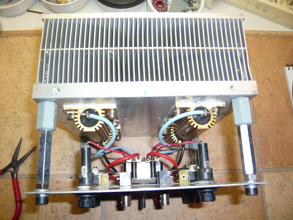

Premier aperçu de l'assemblage, monté avec des entretoises adaptées :

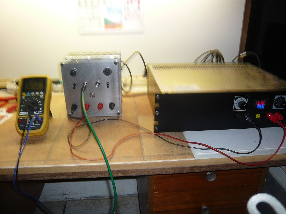

C'est presque près à l'utilisation,

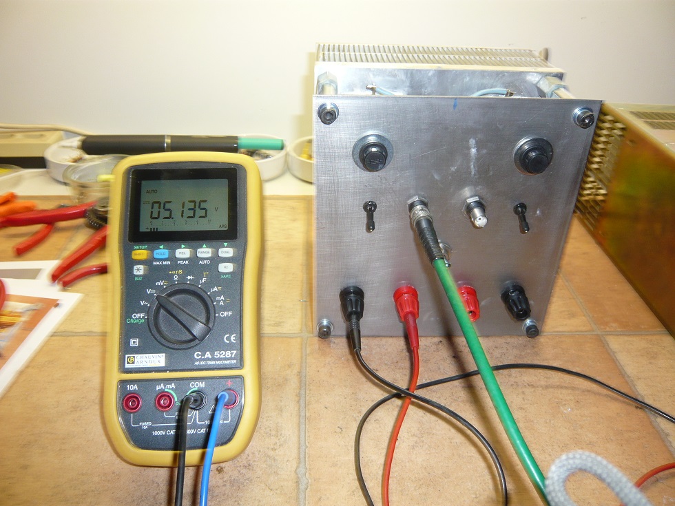

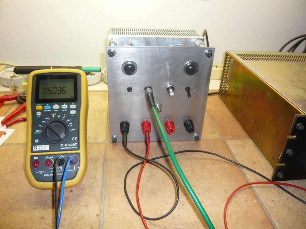

il reste à appliquer la procédure de réglage de l'ajustable, avec une alimentation
continue réglée à 5 VDC
Lecture de la valeur directe en position 1/1
Lecture de la valeur divisée par 10 en position 1/10 avant l'ultime ajustage, ce qui permet
de lire de grandes valeurs de tension crête-crête sur l'oscilloscope

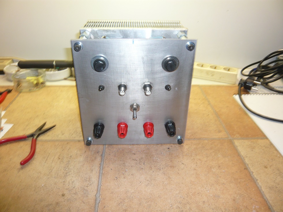

Deux autres photos du montage :
Y a plus qu' à mettre en service !
