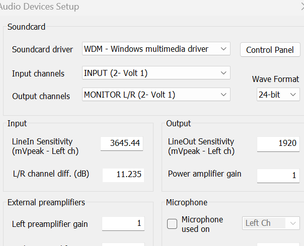

Je n'utilise que le mappeur de son Windows (WDM).
Fait une capture d'écran de la fenêtre "audio devices setup"

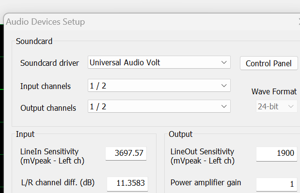

Oui elle est bien reconnue par Arta :
D'ailleurs j'utilise comme tu peux voir le driver universal audio volt (et non WDM) : est ce que c'est grave ou mieux vaut le WDM?
D'autre part je suis en "24 bits", est ce qu'il faut en "float" comme tu m'as dit? (car lorsqu'il s'agit du driver universal audio volt, je ne peux pas modifier le 24 bits sur Arta, c'est "bloqué".

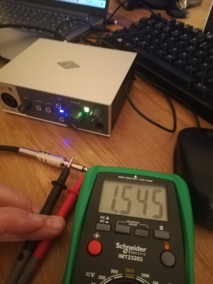

voici le problème rencontré : la valeur relevée est grande :1545 mv RMS en sortie de carte.
Pour arriver à une valeur en dessous ( 1000 mv) il me faut baisser le bouton de ma carte "monitor" (le gros bouton à bout de course ,à côté des leds orange et verte ,que tu aperçois sur la photo)

Je vois sur ta capture d'écran input channels 1/2 alors que tu n'as qu'une entrée!!
Les valeurs mV peak sont trop hautes, es-tu sur de sélectionner le bon canal?
Fait une capture d'écran après avoir ouvert "control panel" pour voir les entrées et sorties disponibles.
RE: Mes débuts dans Arta - porcher1343 - 20/01/2023
1/2 je pense que ca veut dire 1 entree, 2 sorties... il n'affiche pas 2/2 donc c'est probablement ça... ou alors VOLT 1/ USB 2
Les valeurs MV peak sont calculées automatiquement ...en fonction de la valeur mv rms (1545 mv qui effectivement me semble haute)
C'est pourtant le canal de gauche que j'ai sélectionné...en entrée et en sortie
Comme je t'ai dit ,  en baissant le bouton monitor de moitié, j'arrive à 1000 mv (valeur normale donc)

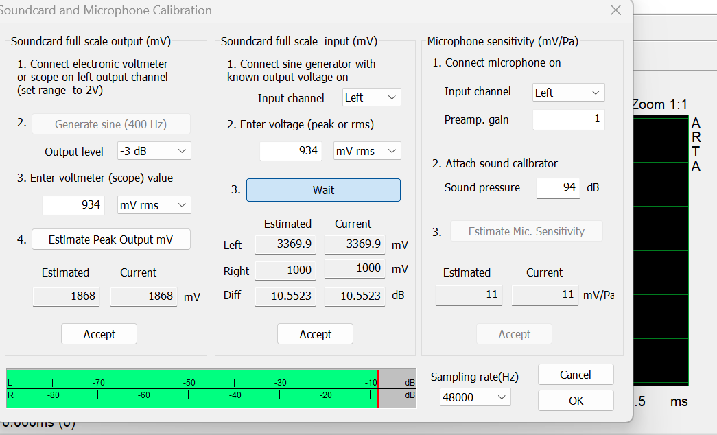

Tu avais marqué 1.511mV, si c'est 1511mv, tu baisse le volume jusqu'à atteindre la valeur que tu veux !!
RE: Mes débuts dans Arta - porcher1343 - 21/01/2023
Hello mon chère (unique?!) interlocuteur Jo!
Alors effectivement cela fait 1511 mv.(valeur très haute)... j'ai donc baissé d'un tout petit cran le potard monitor de la carte pour arriver à 940 mv (environ).
Mais tout de même, ça me chiffonne, car lorsque je mets à fond mon potard, le multimètre affiche (directement) 1.545 V (soir 1545 mv)...alors que lorsque je baisse d'un quart, il m'affiche des valeurs improbables ou pas très franches... (c'est pourtant un multimètre récent, Schneider IMT23202).
d'où mon interrogation : est ce que ça vient de ma carte son (peu précise ou défaillante)
ou est ce que mon multimètre est dans les choux avec le signal sinusoîdal 400hz??
J'ai testé avec mon ancienne M audio:
Avec le bouton gain a fond : je sors 940 mv...et lorsque je baisse le volume, le voltmetre reste toujours précis.
Donc la mesure semble dire que ma nouvelle carte UAUDIO n'est pas très stable en tension?
Voilà donc la calibration avec la carte UAudio, j'ai baissé le volume comme tu m'a dit .
Ca a l'air bon, 934 mv me semble "réaliste"

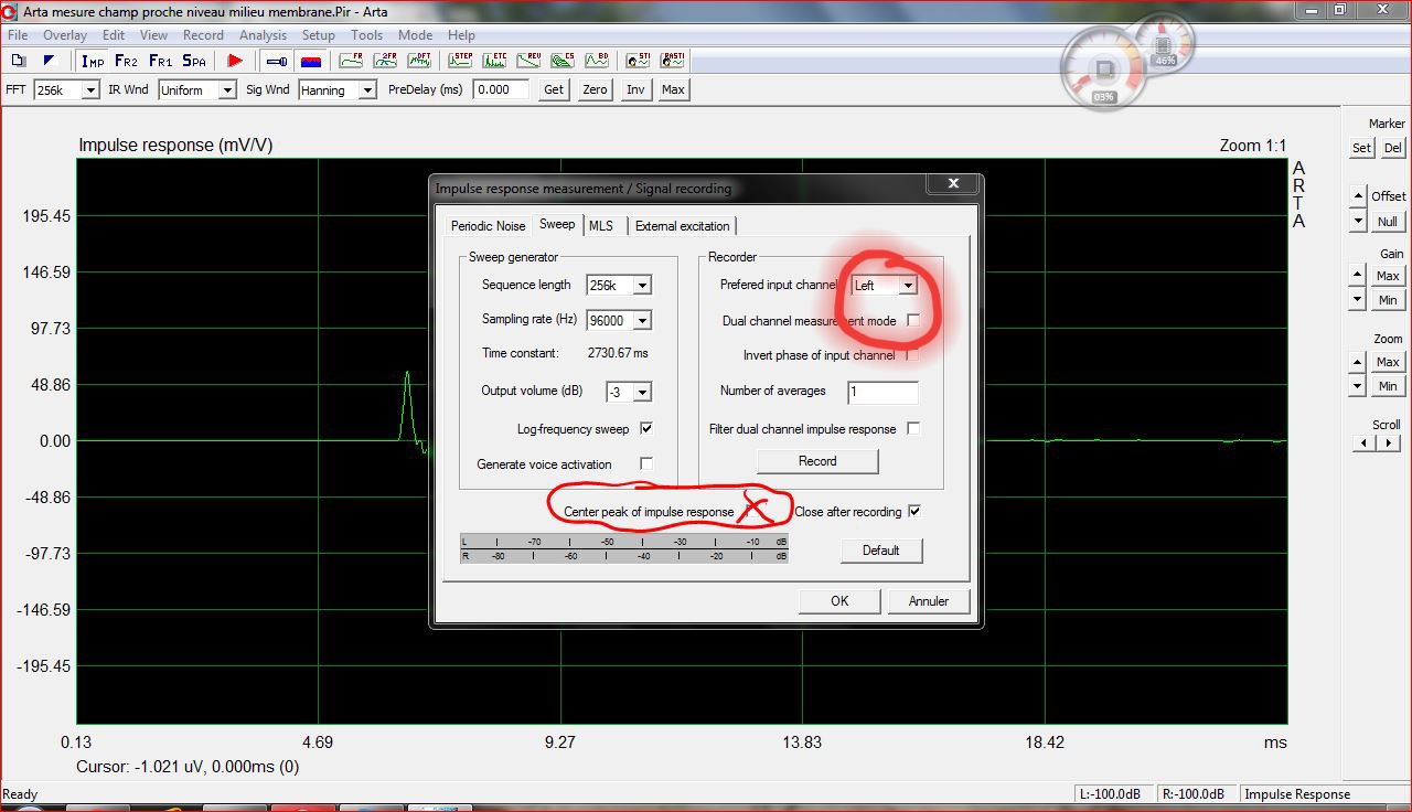

RE: Mes débuts dans Arta - Jaudio - 21/01/2023
400hz n'est pas trop haut pour un multimètre.
Tu peux donc  relier la sortie et l'entrée de ta carte son et faire un sweep.
Verifier si input chanel est sur le bon canal
Et cocher "center peak of impulse response"
Comme sur la pièce jointe.

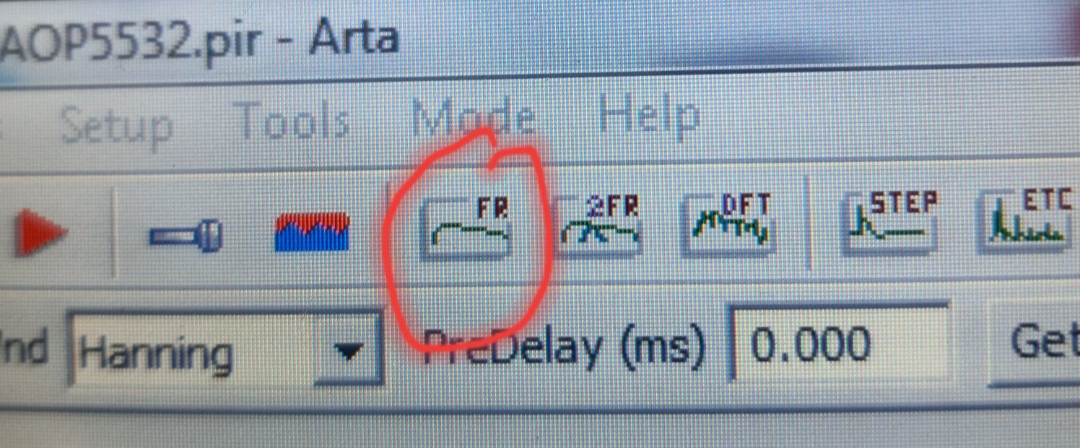

Tu devrais avoir une impulsion sur ton écran, pour voir si c'est valide, click sur "fr"
Pour voir su tu as une courbe cohérente.
