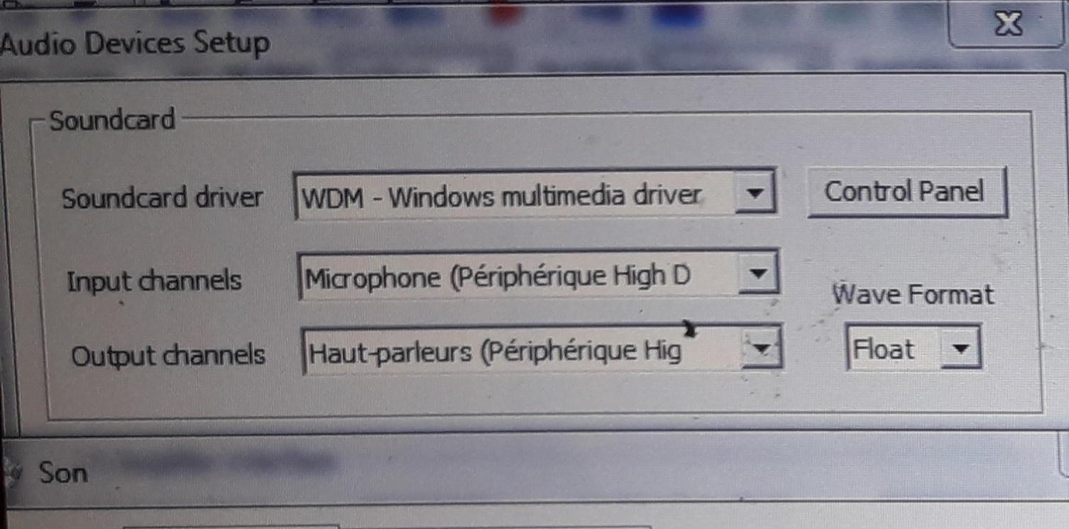

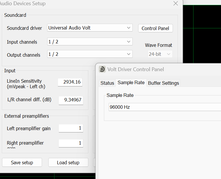

J'ai cherché...et en remplacant dans "soundcard driver" WDM" par "universal audio volt"...
Cela change les choses :
En allant dans "control panel" : cela affiche " volt driver control panel".
Je peux modifier le sample rate en passant à 96 000 ou 192 000 hz!
En revanche, dans "audio devices setup" de arta, le wave format est "bloqué " sur 24 bits.
Ma question du coup dans audio devices setup, faut il que je laisse souncard driver : universal audio volt (donc possibilité d'obtenir du 96 khz)...ou laisser WDM (mais sans utiliser le 96 khz)?

Voici la fenêtre modifiée :

Pour faire des mesures en vue d'établir un filtrage le 48khz est suffisant, par contre si tu veux voir les bandes passantes des electroniques, mieux vaut choisir le 96khz.
N'oublies pas de cocher ou décocher " use microphone" selon ce que tu mesures.

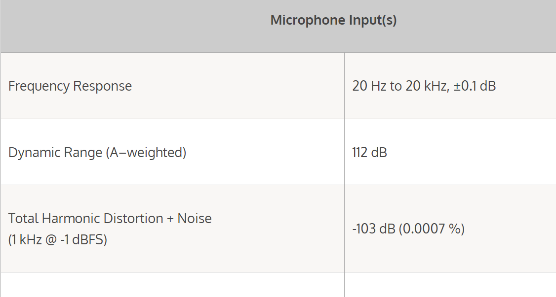

Il serait pertinent que tu connaisses la bande passante et la distorsion de ta carte son avant de tester des hps.

"use microphone" est coché par exemple pour mesurer la réponse en fréquences des haut parleurs et des compressions... Mais sinon on décoche pour quelle type de mesure?
Pour la bande passante de la carte son, j'ai trouvé les spécifications suivantes :
