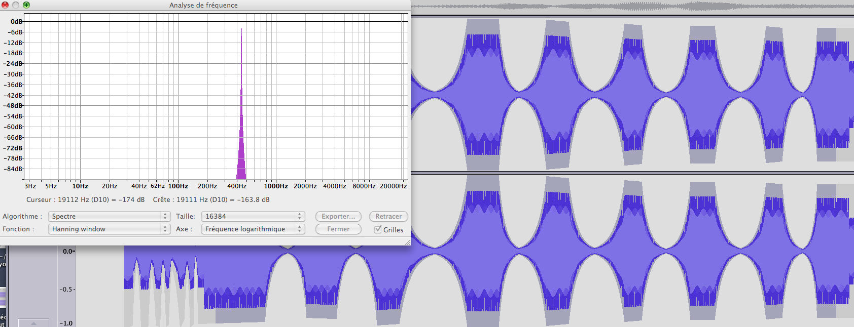

En donnant des coups de potar à la sauvage dans une sinusoïde (441 Hz, longueur 2,3 s )
l'analyse d'audacity ne montre pas de création d'harmoniques:
Pas assez précis? ( édit : résultat faux )

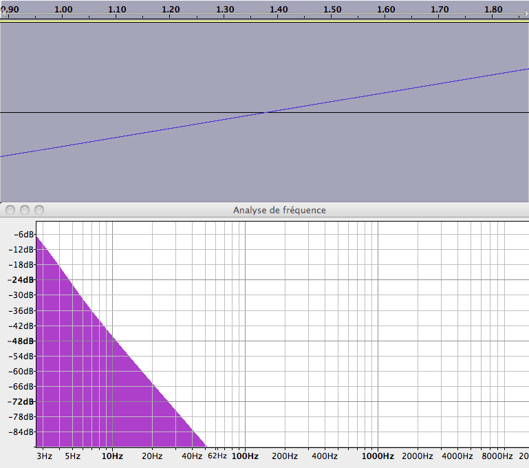

Ca me fait penser un problème qui me turlupine depuis longtemps et auquel personne au boulot n'a pu me donner de réponse : que donne au distorsiomètre une pente de tension positive ou négative ? (Il n'y a pas de fréquence dans ce cas)
Si on additionne cette pente un sinus parfait, il dit quoi le distorsiomètre ?
Quand je simule ça, j'ai la disto qui monte en flèche à toutes les fréquences. Comme si on superposait un bruit blanc. Ce qui voudrait dire qu'un signal TBF modulant augmenterait le niveau de bruit. Mais sur ce coup-là, je me demande si la FFT de mon simulateur a vraiment raison...
Ce type de phénomène peut se rapprocher des problèmes de variations des points de polarisation d'un ampli et des problématiques d'enveloppe du son qui produisent des variations DC TBF, notamment au niveau des condensateurs de liaison.
C'est une bonne question! A mon avis la transformée de Fourier d'une pente est une constante , une composante continue de fréquence nulle.
Quelle fenêtre as tu utilisée pour la simulation?
Avec une fenêtre rectangulaire la pente n'est plus une pente constante, il y a discontinuités aux deux bouts. Et le spectre d'une discontinuité n'est pas nul.
Joël

jsilvestre a écrit :A mon avis la transformée de Fourier d'une pente est une constante , une composante continue de fréquence nulle.
Fréquence nulle, un paradoxe, à moins de jouer avec l'infini puisqu'il y a une pente. hum? l'univers en expansion?

Un gain qui change (= une non-linéarité du gain) durant un cycle d'une sinusoïde déforme la forme de ce cycle.
C'est ce que font sur plusieurs cycles une manœuvre de contrôle de volume ou l'entrée en fonction d'un compresseur (= version sophisitiquée d'un contrôle de volume, à ne pas confondre avec les dispositifs d'écrêtage dit doux).
