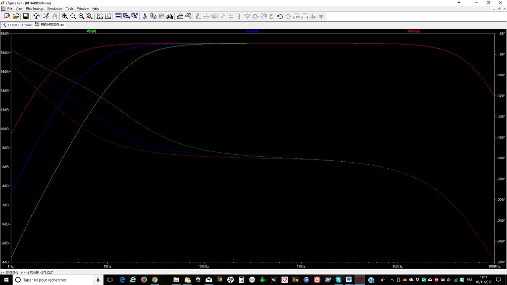

forr a écrit :C'est pour t'éviter de tomber dans le piège d'une mauvaise interprétation du fonctionnement du circuit que j'ai précisé qu'il était inverseur. Calcule le gain en fonction de la fréquence et tu constateras que le condensateur d'entrée fait partie du réseau de contre-réaction.
Une petite simulation montre que le gain ne change pas avec le condo.Sauf évidemment dans le bas ou ça descend plus,mais ça c'était prévisible sans avoir à simuler.
Le condo n'est qu'un simple filtre passe-haut qui n'a rien à voir avec la contre-réaction.
Voici 3 courbes avec 1µF , 2,2µF et 4,7µF.
