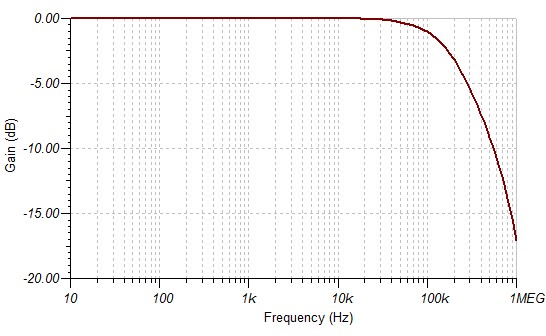

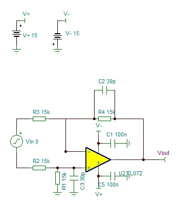

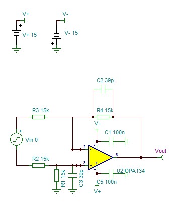

Etage d'entrée du 1631a avec un demi TL072:
[Image: 22061803471923417417925844.jpg]

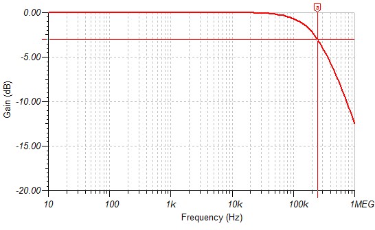

Réponse en fréquence, BP de 251kHz:

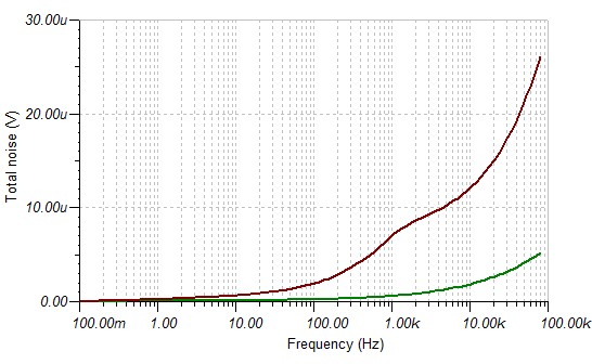

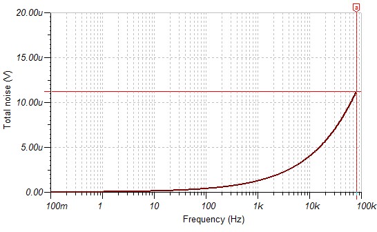

Bruit:
[Image: 22061803471923417417925843.jpg]
11,2uV dans 80kHz soit un SNR de 99dB pour 1Vrms en entrée.

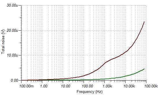

On remplace le TL072 par un OPA2134:
[Image: 22061803144923417417925743.jpg]
Réponse en fréquence, BP de 193kHz:
[Image: 22061803144923417417925744.jpg]
Bruit de 16,35uV dans 80kHz
[Image: 22061803144923417417925745.jpg]
Soit pour un signal en entrée de 1Vrms un SNR de 96dB

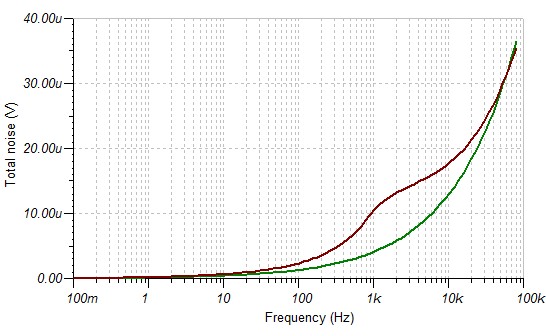

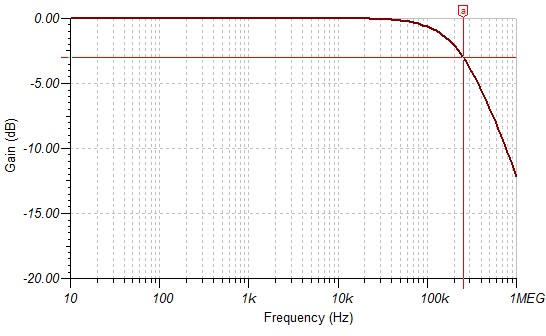

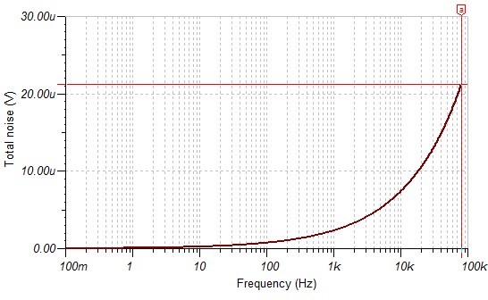

Avec le LF353 du schéma du manuel:
Réponse en fréquence, BP de 252kHz
[Image: 22061803224023417417925776.jpg]
Bruit de 21,2uV dans 80kHz
[Image: 22061803224023417417925775.jpg]
soit pour 1Vrms en entrée un SNR de 93,5dB

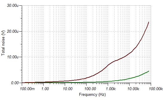

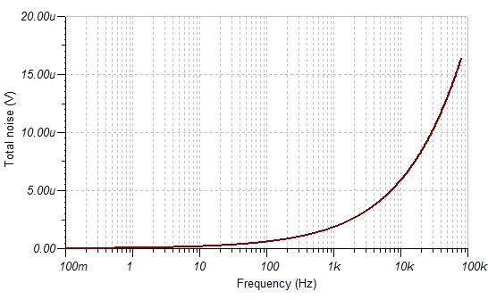

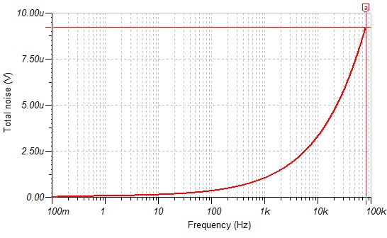

Même avec un AOP moderne, un OPA1642 on ne réduit pas beaucoup le bruit par rapport à un TL072, 9,24uV:
[Image: 22061803300923417417925779.jpg]
Soit un niveau de bruit à -100,7dBV
On est limité par les valeurs élevées des résistances, mais indispensables pour fixer l'impédance d'entrée.
Douglas Self sur ce type d'étage de desymétrisation du signal met des résistances de valeur 750 ohm et précède ce étage par deux étages suiveurs qui bufferisent. En mettant plusieurs étages de ce type en parallèle, avec des aop à entrées bipolaires, il arrive à des niveaux de bruit de l'ordre de -120dB. A voir sur le schéma du Cambridge 840C par exemple ou sur le schéma de son préampli publié dans Elektor.
Donc les TL072 d'origine sont pour l'instant un bon choix pour l'étage d'entrée, on peut faire mieux avec des aop modernes, à bien choisir mais il faut aussi considérer les étages qui suivent.

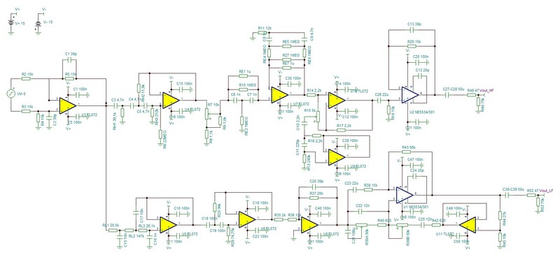

Après un peu de travail complémentaire:
Filtre positionné à 800Hz
pas d'égalisation pour le pavillon
égalisation 10kHz plate
Pas de délai LF
Pas d'atténuation de niveau HF
TL072, TL071 et NE5534

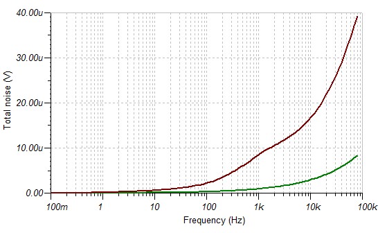

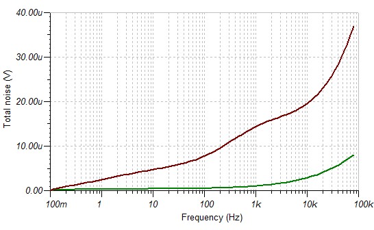

Le bruit sur chacune des sorties:
[Image: 22061805552323417417926177.jpg]
Niveau de bruit:
LF: -92dBV
HF: -106dBV
Mieux qu'avec les LF353 du schéma du service manual:

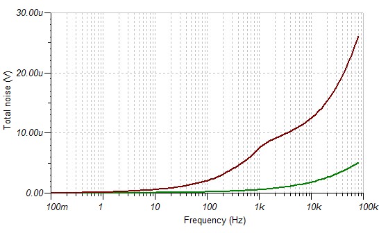

[Image: 22061806285923417417926228.jpg]
Niveau de bruit:
LF: -89dBV
HF: -89dBV
La datasheet (https://products.electrovoice.com/binary/XEQ-2_Engineering_Data_Sheet.pdf) indique -90dBV

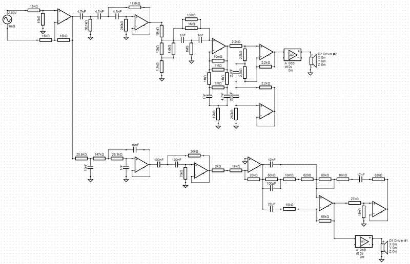

RE: Filtre Altec 1631A - Ragnarsson - 18/06/2022
et voilà:
[Image: 22061810462523417417926425.jpg]

Plus qu'à y rentrer les fichiers de mesure, des réponse des haut parleurs, bien sur bien référencé temporellement grâce à des mesures avec loopback.
A rentrer les fichiers de courbe cible .frd dans l'optimizer de Vituix cad.
Pour régler le délai (là dans la fichier il est en position 0ms, il faut bien penser à modifier les quatre valeurs de résistances représentant les potentiomètres de 50k couplés.
Une astuce, avec REW quand avec la fonction d'EQ vous avez trouvé les correction à appliquer aux réponses des haut parleurs:
importez un réponse unfirme en .frd
appliqueez les mêmes valeurs de EQ
exportéez la réponse modifiée en .frd
et voilà vous aurez votre courbe cible pour laisser Vituixcad calculer lui même les valeurs des résistances.
Plus qu'à s'amuser avec cet ALTEC 1631a maintenant.
