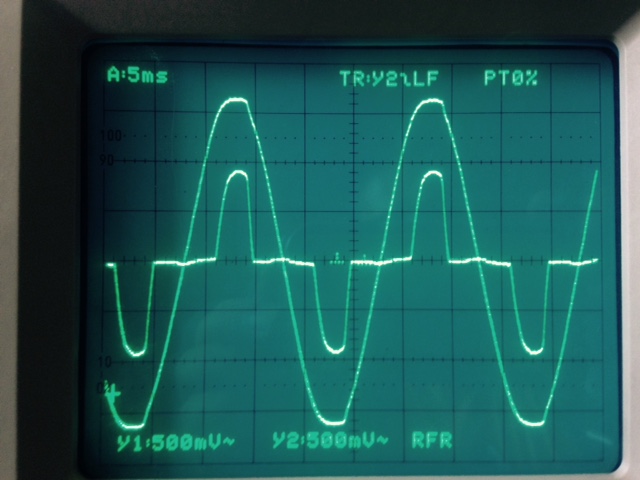

? bien alors on va faire une mesurounette avec Perfektor.
Ch1 0,5A/div soit le coursant dans le transfo de Perfektor et Ch2 100V/div soit la tension d'alimentation de Perfektor. Donc grosso modo 320x0,8 soit 256VA...un canal en route. Pas mal pour un transfo de 150VA non?
C'est un bête exemple et même pire j'arrive à faire cramer un transfo sans qu'il ne fournisse aucun VA....

gege 94 a écrit :Tu peux bien faire n'importe quoi avec tes mesures....tu cherches à démontrer quoi???? Tu n'as pas l'impression que ton affaire tourne au monologue???
Alors je démontre qu'avec ma mesure tu t'es lamentable planté. Et je le prouve en faisant une mesure.
Et qu'effectivement un transformateur dimensionné pour un certain nombre de VA peut parfaitement fournir le double voir le triple de sa puissance. Et que si tu avais eu une once de réflexion tu aurais pu faire évoluer la discussion sur "mais comment déterminer un courant efficace??" mais au lieu de cela la médiocrité reprends le dessus.

PFB a écrit :Ch1 0,5A/div soit le coursant dans le transfo de Perfektor et Ch2 100V/div soit la tension d'alimentation de Perfektor. Donc grosso modo 320x0,8 soit 256VA...un canal en route. Pas mal pour un transfo de 150VA non?
En effet, ce qui m'étonne, c'est le fait qu'on ne parle jamais (ici) de crest factor et de la dynamique de la musique écoutée..
Quelle effet sur le silence de surdimensionner un trafo, soit en puissance, soit en tension de sortie ?
