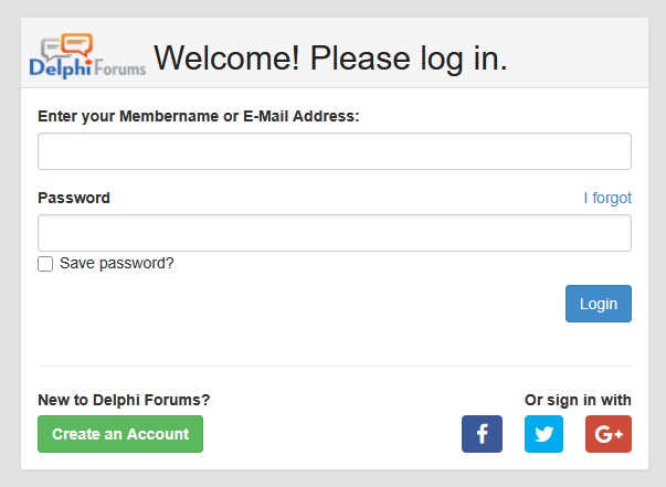

(20/04/2026-07:54:54)mastro a écrit : ...
oui , le lien Delphi ne laisse aucun doute qu'il s'agissait de Gism qui est très connu depuis très longtemps sur plusieurs Forums ..
Le lien delphi :

RE: Quel filtre numérique en 2025 - mastro - 20/04/2026
Le lien delphi :
oui , visiblement , il te suffit de créer un compte gratuit pour avoir accès au forum Delphi ....
seul les recherches de plus de 3 mois , nécessitent un abonnement Delphi Plus , payant ..
