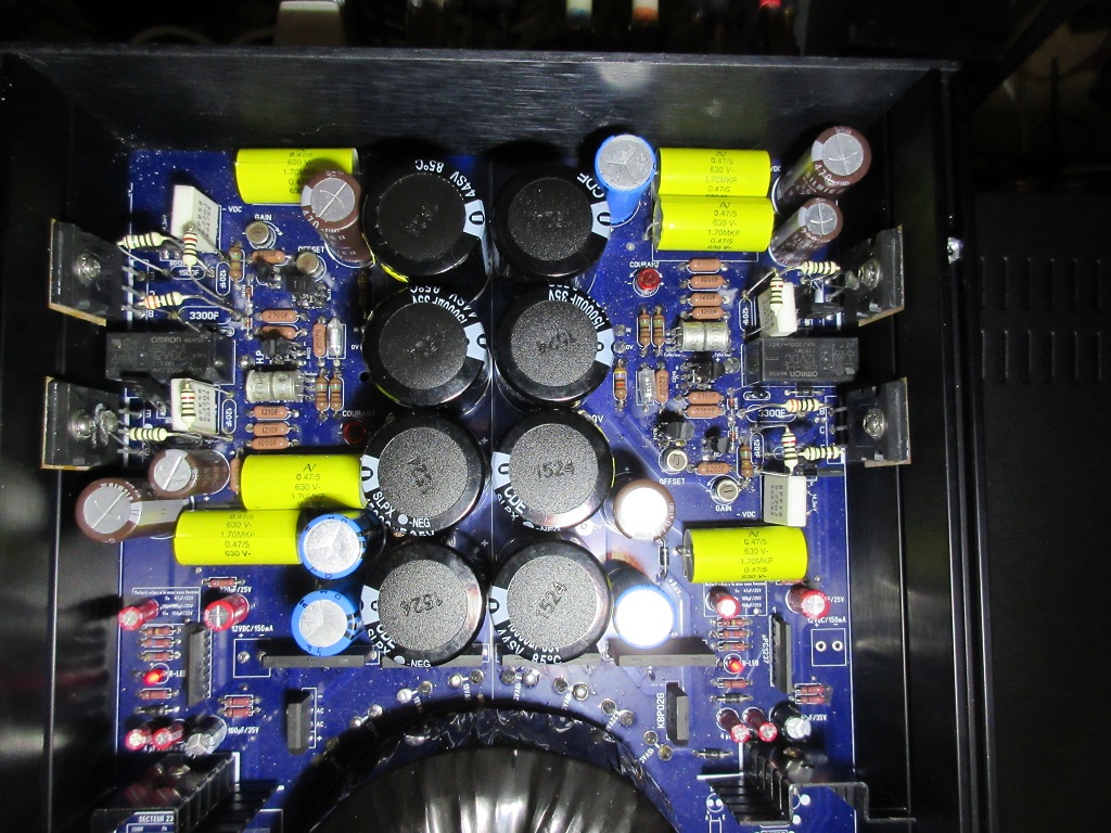

RE: K209 et K209+ Grand_Floyd 2018 : Evolutions - nicolasd - 21/03/2020
Christian, pour la liste des tantales je n'arrive pas à mettre les valeurs à remplacer en face des bonnes sur le schéma (rappel, j'ai les versions 14W)
Pourrais-tu les lister avec leur n° sur le schéma ? (de plus quelques valeurs ont été changées entre le schéma/sérigraphie et le kit livré)
Merci
RE: K209 et K209+ Grand_Floyd 2018 : Evolutions - Grand_Floyd - 21/03/2020
Bonjour Nicolas,
Voilà :
[Image: serigr10.jpg]
Ne changer que 6 résistances suffit.C'est l'équivalent des résistances Skeleton de Mr.Kaneda.
Si tu n'utilises pas le trimmer de gain,tu le remplaces par un strap et tu remplaces la résistance de 16R par une 27R
Grand_Floyd a écrit :Ne changer que 6 résistances suffit.C'est l'équivalent des résistances Skeleton de Mr.Kaneda.
Au poil, merci Christian.
