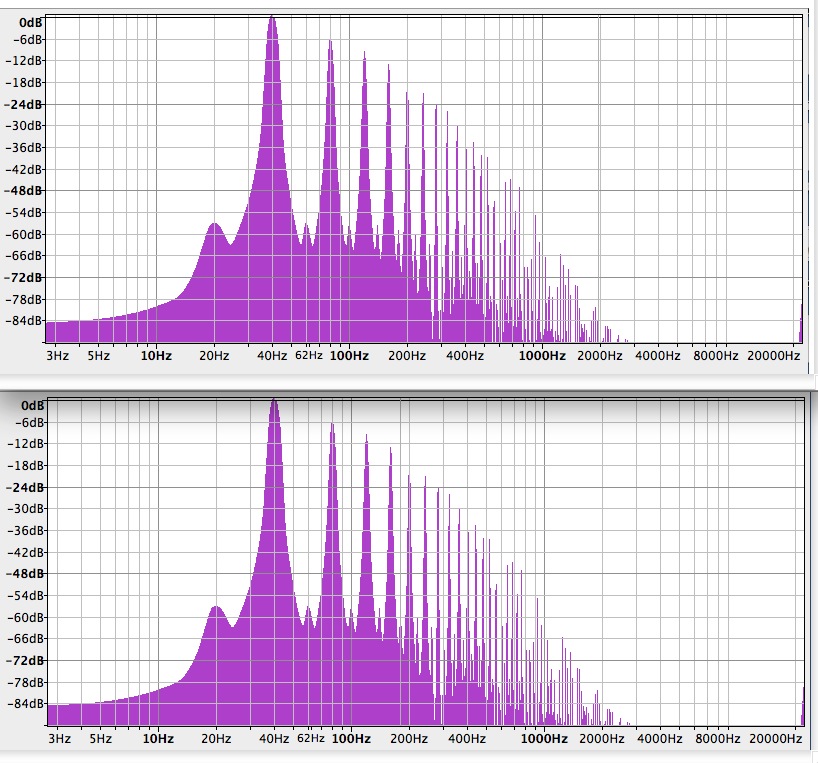

Le filtre que tu appliques semble affecter l'énergie du signal :
Regardes mon fichier sous audacity et traces le spectre des 4 portions individuellement, tu constates qu'il ne change pas d'un poil d'une portion à l'autre ce qui est logique
Prends maintenant ton fichier et refais de même, je pense que le spectre change légèrement (en tous cas c'est ce que je constate sur tes deux fichiers)

(22/05/2021-17:06:01)xnwrx a écrit : Le filtre que tu appliques semble affecter l'énergie du signal :
Après égalisation sur ton dernier fichier, les spectres 0/180° donnent ça....
RE: Distortion de phase. - xnwrx - 22/05/2021
OK indentiques donc.
Tu peux me mettre le fichier corrigé que j'écoute moi aussi stp ?

OK merci.
Effectivement sur cette séquence égalisée la différence entre en phase et hors phase est perceptible. C'est léger mais bien là alors que sur la séquence originale je ne perçois aucune différence, y compris en n'écoutant que dur mes graves.
Je n'ai pas d'explications.

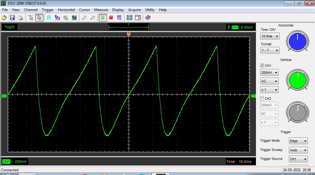

Sur les fichiers proposés :
Sur tous les fichiers j’entends une différence la fondamentale (le grave) est plus marquée après basculement y compris sur le fichier de Jimbee  page 17 si je coupe et que je reprends pour éliminer le basculement je reconnais facilement les morceaux.
Si on regarde ce qu'on envoie au haut-parleur c'est franchement pas étonnant .
Sachant que la membrane bouge dans un sens par la FEM de la bobine et dans l'autre par le rappel de la suspension et du spider il n'y a rien d'étonnant la compliance n'est jamais exactement la même avant et arrière.
Le tympan est sans doute plus performant que le haut-parleur mais est-il symétrique en avançant et en reculant?
Le test est à faire avec un STAX  malheureusement je n'ai pas de STAX j'ai du AKG et du Sennheiser.
Voici les oscillo du tout dernier fichier donné en page 20 par Jimbee:
En premier :pointes en partie positive la membrane fait excursion vers l'avant et l'arrondi  dans la partie négative donc excursion vers l'arrière  L'inverse sur l'autre.

Après réflexion et aussi réécoute de vos fichiers c'est trop énorme pour relever de la distorsion du hp ou du casque ou de mon tympan  !!!!!
Il doit y avoir autre chose....... les extraits ne peuvent pas avoir le même spectre !
Alors soit mon ordi réagit à l'extrême à ces fichiers soit ces fichiers sont corrompus soit il y a un virus  ??????
Il y quelques années j'avais sommé électriquement les voies de mon filtre analogique Kanéda  Butt 360hz et 18db/oct et j'avais mis en entrée un signal carré à 40 hz /100hz / 300 hz et effectivement avec ce type de signal non musical j'entendais une infime différence mais rien à voir avec les différences énormes sur vos fichiers.
De plus en regardant à l'oscillo le fait de bousculer les harmoniques du signal carré faisait que le signal n'était plus entre les -vcc et- +vcc du signal carré originel et donc il demandait des excursions plus fortes au hp et au tympan.
C'est quelque chose  qui ne peut pas se produire avec de la vraie musique  les excursions du hp ne seront pas les mêmes et pas aux mêmes endroits c'est sûr mais en moyenne il y a très peu de chance de créer des pics  extrêmes plus importants en ajoutant la disto de phase.

Bonjour Calculette,
Es-tu certain que cela vient de l'excursion de la membrane?  Je partirais plus sur une alimentation qui est a bout souffle au niveau courant non?
Cordialement.
