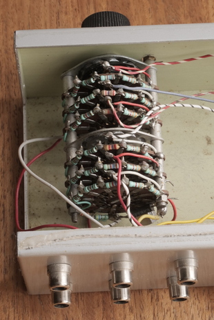

RE: Volume numérique/analogique - forr - 22/09/2020
Coupler six potentiomètres sur un axe commun : l'échec est garanti s'ils sont à piste log.
Avec des pistes linéaires associées à un commutateur multi-positions à six pistes, le succès est plus probable. Si besoin est, un circuit actif permet de 'dBelliser' le rendu des potentiomètres.
La solution que j'emploie utilise un commutateur sexagénaire à six positions et douze pistes (six seulement en fonction) vraisemblablement recyclé d'un poste de télévision.
Aucun problème avec les contacts qui par ailleurs sont des "break before make". Une astuce leur évite clocs et plocs.
Pour rester en mode recyclage, j'ai trié mes réserves de résistances à 5% pour en extraire des demi-douzaines de valeur égale à 1% près ou mieux.
[Image: attachment.php?aid=29666]
Je règle le niveau "coarse" avec le commutateur et "fine" en numérique en amont.
