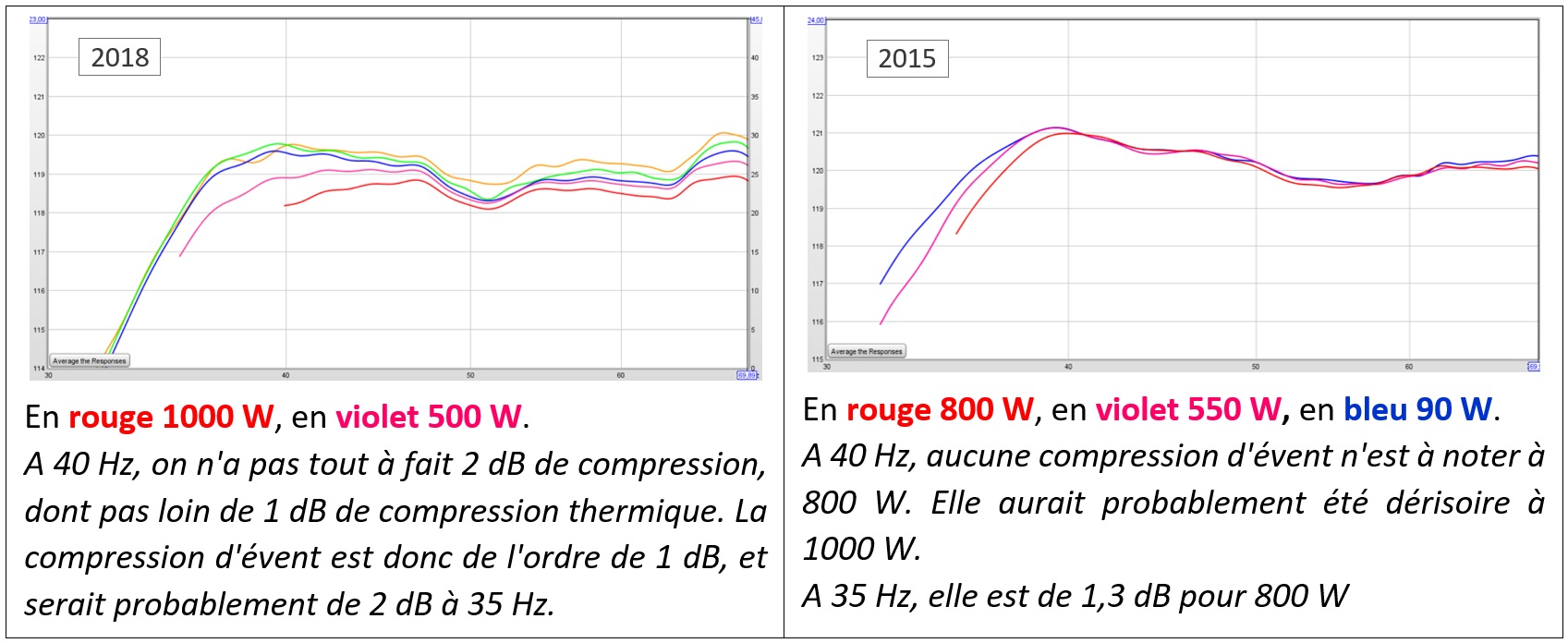

Pour ceux qui s'intéressent aux phénomènes de compression dans les évents à forte puissance, ci-joint une image intéressante :
Il s'agit d'un 15" (15N850v2 de BMS) monté dans un BR de 90 litres, accordé vers 45 Hz, de mémoire.
La réponse, fortement zoomée, a été relevée à 1W, 10W, 100W, 500W et 1000W.
Conformément à ce que dit JBL dans le seul doc de référence que je connaisse sur le sujet, à forte puissance tout se passe comme si la longueur de l'évent était plus courte. On voit qu'on perd quasiment 10 Hz sur la F3 entre 1 W et 1000 W.
Mais ceci intéressera plutôt les amateurs de grande puissance...

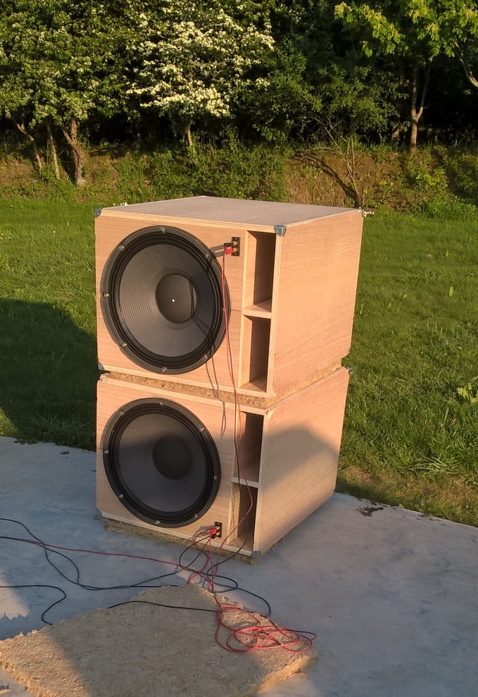

Et que pensez vous de ce genre de montage ? Je n'ai jamais eu l'occasion d'ėcouter...
https://www.stereo.net.au/forums/topic/55906-sls-ripole-subs/
RE: Projet enceintes grave avec BMS 18N862 - folkdeath95 - 03/06/2018
Ca ressemble à ce que tu fais avec tes deux caissons, non?

A Mikael,
C'est diffėrent, car le ripole est ouvert derrière... Je crois que je resterai sur quelque chose de classique...
RE: Projet enceintes grave avec BMS 18N862 - pvrx - 03/06/2018
La longueur de l'évent conditionne sa section pour une même fréquence d'accord.
Mais la géométrie de l'évent a elle aussi beaucoup d'importance.
Nous avons obtenu une compression d'évent significativement plus faible avec un évent cylindrique de 450 cm2 (ci-dessous 2015, mesures à 90W, 550W et 800W) qu'avec un évent rectangulaire de 720 cm2 (ci-dessous mesures de 2018 à 1W, 10W, 100W, 500W et 1000W).
Ces effets de paroi sont très sensibles. Le cercle est la forme géométrique qui a le meilleur rapport section/périmètre, ce qui limite l'énergie dissipée en friction sur les parois.
En conséquence, les évents sous forme de fentes assez étroites sont clairement sous-optimaux, le rapport S/P évoqué ci-dessus étant défavorable.
A puissance élevée, les enceintes à évents latéraux de type Onken, par exemple, ne constituent pas la meilleure option.
A fréquence d'accord identique, il vaut mieux se contenter d'un évent cylindrique plus court que d'un évent rectangulaire plus long.
Pascal

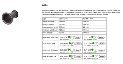

Merci Pascal,
Pour cette application, tu partirais sur quel diamètre ?
Ce type d'évent réglable me semble intéressant :
[Image: attachment.php?aid=21410]
