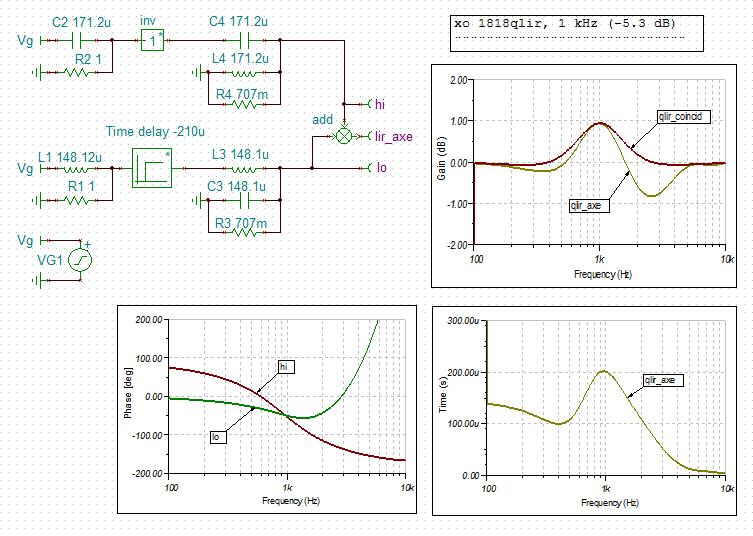

Résultats d'une simulation du "Q-link" (pentes d'atténuation de 18 dB/o pour chaque voie) aux performances remarquables avant vérification.
Schéma, courbes de réponse :
- dans l'axe et en coincidence de la sommation des voies,
- de phase de chaque voie (elles se superposent avec les filtres standard de Linkwitz),
- de retard de propagation de groupe de la sommation dans l'axe.
[Image: attachment.php?aid=12961]
