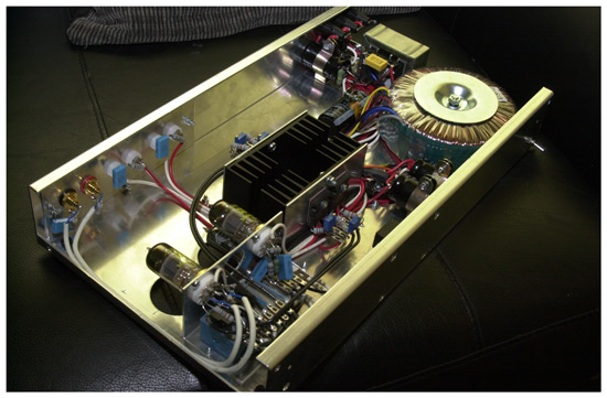

Bel ampli Claude,
Il y a 2 étages de ce que je vois sur l'image un en tension à tubes en entrée et un en sortie av des MOS.
Un SPUD par définition n'a qu'un seul étage actif.
