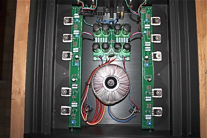

j'ai reçu hier le First watt F1 que je viens d'acheter d'occasion.
Premier essais, c'est magnifique sur mes compressions TAD 2001.
J'ai reçu avec l'ampli la notice de N. Pass et je l'ai lu.
Je comprends un peu l'anglais, mais l'anglais technique pas trop.
Si vous avez ce genre d'ampli c'est à vous que je m'adresse.
Comment régler les petits potards bleus qu'il y a sur les côtés de l'ampli intérieur?
Merci d'avance

Voici la traduction google :
P1 est réglé de façon à ce que les drains de T1-T4 fonctionnent à 13,8 Volts DC
rapport à la masse. Cette valeur est réajustée après un échauffement de 1 heure, avec le
dissipateurs de chaleur fonctionnant à environ 50 degrés. C. Il ne devrait pas avoir
réglage supplémentaire sur la durée de l'amplificateur, car il fait référence à l'
seul chiffre VGS (~ 3V) de Q7 avec peu de gain.
La fuite de Q7 est utilisé à environ 3 volts par rapport à la terre.
La tension aux bornes de R27 - R30 est d'environ 0,60 volts DC, et ce
la figure définit la polarisation des étages de gain, ce qui est légèrement inférieur à 2 ampères
de chaque côté, 4 ampères au total. Le parti pris de Q3 - Q4 est fourni par bipolaire PNP
transistors qui génèrent la référence de jonction 0,6 Volt pour cette valeur, de sorte que
que ceux-ci n'ont pas besoin d'ajustement sur la durée de l'amplificateur.
Les portes de la Q1 et Q2 ont lieu à environ 7 volts en courant continu par le diviseur
réseaux de R5 - R8, qui fournissent une rétroaction continue. L'impédance de ces
résistances est très élevé par rapport à l'impédance de la source, de sorte qu'ils offrent
pratiquement aucun effet de rétroaction à des fréquences audio. Le gain de l'amplificateur
est déterminée par la transconductance du MOSFET se plus le
résistances Source parallèles, pour un gain de courant d'environ 0,6 ampères par
entrée volt. Ce chiffre donne 14 dB de gain en 8 ohms.
Les haut-parleurs fonctionnent à travers les drains de la plus-value et source de courant
Mosfet. C'est à un potentiel absolu de 13,8 V DC, mais l'écart
tension vue par le haut-parleur est d'environ 50 mV, en fonction de la Vgs
appariement des Q1-2 et Q3-4. Si cet écart est supérieur à décalage DC 50 mV
après 1 heure de préchauffage, puis elle peut être ajustée en plaçant une résistance entre
R27 ou R28 en fonction de la polarité du décalage. 10 ohms en parallèle volonté
changer le différentiel DC d'environ 50 mV. Notez que l'absolu
Valeur DC doit généralement être bloqué par un condensateur si vous utilisez le
amplificateur à conduire également un amplificateur de subwoofer.
P2 a seulement pour effet de permettre l'atténuation de la luminosité de la marche / arrêt
leds sur le panneau avant. Il permet de luminosité correspondant au cas où
la sortie Led ne correspond pas, ou leur permet d'être complètement éteints
(Oui, il ya des clients qui veulent les désactiver).
Diodes Zener d'entrée Z1 et Z2 sont pour la protection de la haute tension statique
entrée, et sinon, ne pas une fonction.
Seul P1 est important,P2 ne servant qu'à régler la luminosité de la LED
