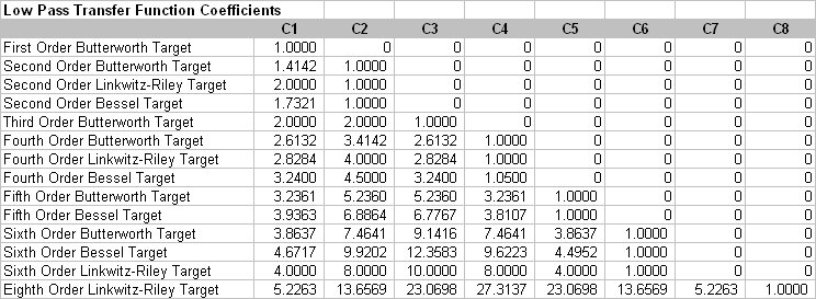

Vous trouverez ci joint un document que je n'ai pas vérifié où il semble y avoir les coefficients de la fonction de transfert pour un Linkwitz-Riley du 8ème ordre.
Jean-Michel Le Cléac'h

Vous n'auriez pas une feuille identique pour les passe haut ?
J'ai vérifié les coefficients pour les filtres d'ordre 1, 2, 3 et 4.
Ils correspondent exactement avec le tableur EXCEL et ma copie en PHP, sauf pour le BESSEL. Y a t'il une explication ? (une définition du point de coupure, ou de phase à 45° ?)
Je vais savoir utiliser vos indications pour les filtres supérieurs à 4.
Je reviendrai vous dire ici lorsque j'aurai fini.
Avec mes plus sincères remerciements.
Cordialement, Dominique.
RE: feuille calcul simulation enceinte 2 voies d'après mesures - jeanmichellcl - 06/09/2013
De manière générale on obtient la forme polynomiale du passe-haut en rempaçant x= j.omega par x = 1/( j.omega) puis en développant et en regroupant les termes.
C'est pourquoi les ouvrages consacrés au filtres ne présentent généralement que les polynômes complexes des passe-bas dont l'écriture des principaux est plus simple puisque le dénominateur est 1.
Pour le Bessel les coefficients que je donne sont recalculés pour une coupure du Bessel à -3dB. J'ai donc intégré dans le polynome
x = j.omega (Fc1 / Fc0) où Fc1 est la coupure à -3dB et Fc0 la coupure originelle du Bessel. Puis j'ai redéveloppé le rapport de polynômes complexes...
Je pense qu'il faudra faire de même avec le Linkwitz-Riley du 8ème ordre ...
(si je trouve un peu de temps je recalculerai le passe-haut LR8).
