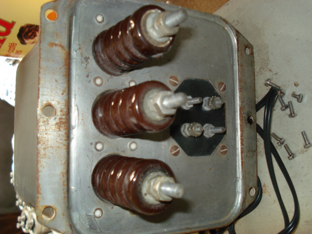

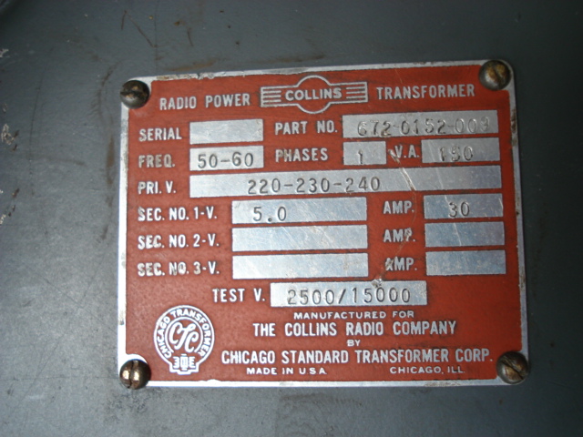

En ce qui me concerne, je compte faire une alim classique C+L+C, avec la self dans le retour de masse pour des questions d'isolation.
J'hésite encore pour les redresseurs : soit des redresseurs à supports UX4, soit des Jumbo4.
En UX4, j'ai un petit panel de redresseurs à tester : 1616 (vide), 3B28 (argon), 1N2637 (silicium), il ne me manque que des 866A (mercure) pour compléter ma collection.
En Jumbo4, j'ai des 872A, et je scrute ebay pour trouver une paire de monstrueuses 575A.
Le transfo pour les redresseurs sera celui là :
Jérôme
RE: Les triodes TM100, E60M, MC1/60, MC1/50, 4642, ces inconnues - Julien - 10/03/2009
Salut,
Oui Jérôme, je pense aussi que 10000V / 6A pour une alim censée sortir péniblement 800 à 1000V sous 100mA, c'est ''tout juste'' dimensionné...
