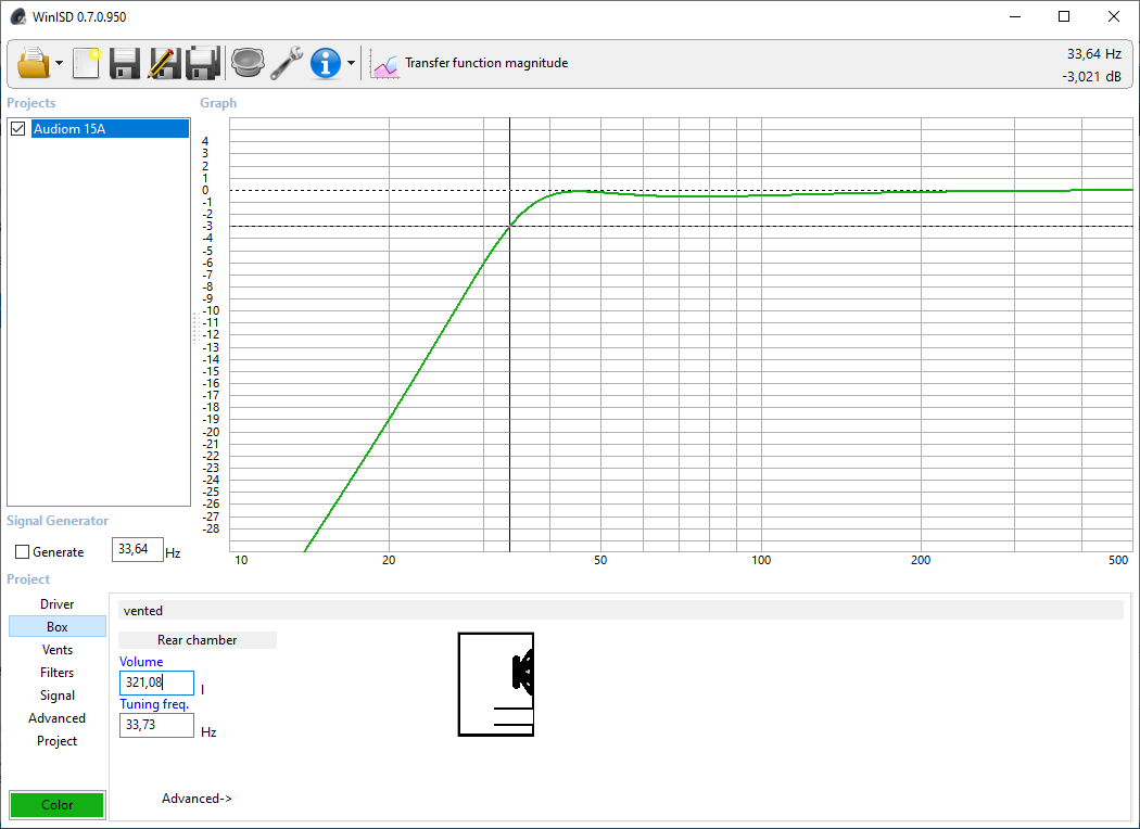

RE: Le système de jeanlef. Dernières modifications en 2024 - RM8Kinoshita - 11/12/2024
@ boris,
https://forums.melaudia.net/attachment.php?aid=38159
D'une part, les T&S du Audiom 15A donnés à l'époque par Focal sont a priori parfaitement valides
(si rentrés correctement dans WinISD tous les params sont au vert y compris "valid data integrity check")
Même si ces HPs arrivés en 2024 peuvent avoir vieilli plus ou moins bien, et leurs params T&S altérés.
Donc d'accord avec toi et mastro pour la nécessité de les re-mesurer afin de constater s'ils sont toujours bien adaptés à la charge Onken.
D'autre part, relis stp le document de ce lien de l'analyse Onken par Jacques Mahul, et viens nous dire qu'il s'est trompé Blush
Ce serait quand même énorme ...
crdt.

RE: Le système de jeanlef. Dernières modifications en 2024 - boris - 11/12/2024
(11/12/2024-14:02:46)RM8Kinoshita a écrit : @ boris,
crdt.
Big Grin
Plus rien ne m'étonne je lis tellement d'âneries à droite et à gauche !!
Jettes un œil, là j'ai fait autrement, j'ai rentré CMS, BL et mmd, regardes QMS et QES !  Big Grin
[Image: mfxi.png]
Si je rentres QES, SD et QMS, mmd et BL sont à la rue Wink (la valeur LE est par défaut, je ne l'ai pas)
Oui, ce brave Mahul est complètement à la rue !
De toute façon, il ne sert à rien d'en débattre, les enceintes avec ces HPs fonctionnent très bien !!  Tongue
Pour moi ce sujet est clos, comme dirait l'autre, circulez, il n'y a rien à voir !
At +
RE: Extirpé de : Le système de jeanlef. Dernières modifications en 2024 - RM8Kinoshita - 11/12/2024
Citation :Jettes un œil, là j'ai fait autrement, j'ai rentré CMS, BL et mmd, regardes QMS et QES !  Big Grin
Pour un calcul correct il faut a priori renseigner en priorité Qes, Qms, Qts, Fs et Vas ... ceux du haut, dans l'ordre, et ne pas chercher à "bidouiller" autrement.
Il me semble même me souvenir qu'on peut se contenter de 3 params basiques, Fs, Vas et Qts ...
Et dans ce cas ça se passe très bien.
Peut-être revoir la video de Jipi qui explique bien tout cela ? (j'y cours d'ailleurs)
https://www.youtube.com/watch?v=laHmSKZhyGE&t=218
Hornresp n'est d'aucune utilité dans ce cas, à part à planter celui qui essaie de s'en servir "autrement" ... Wink joke ...
