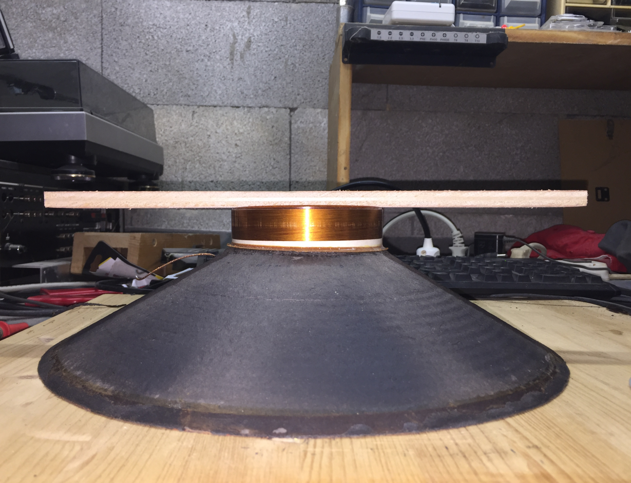

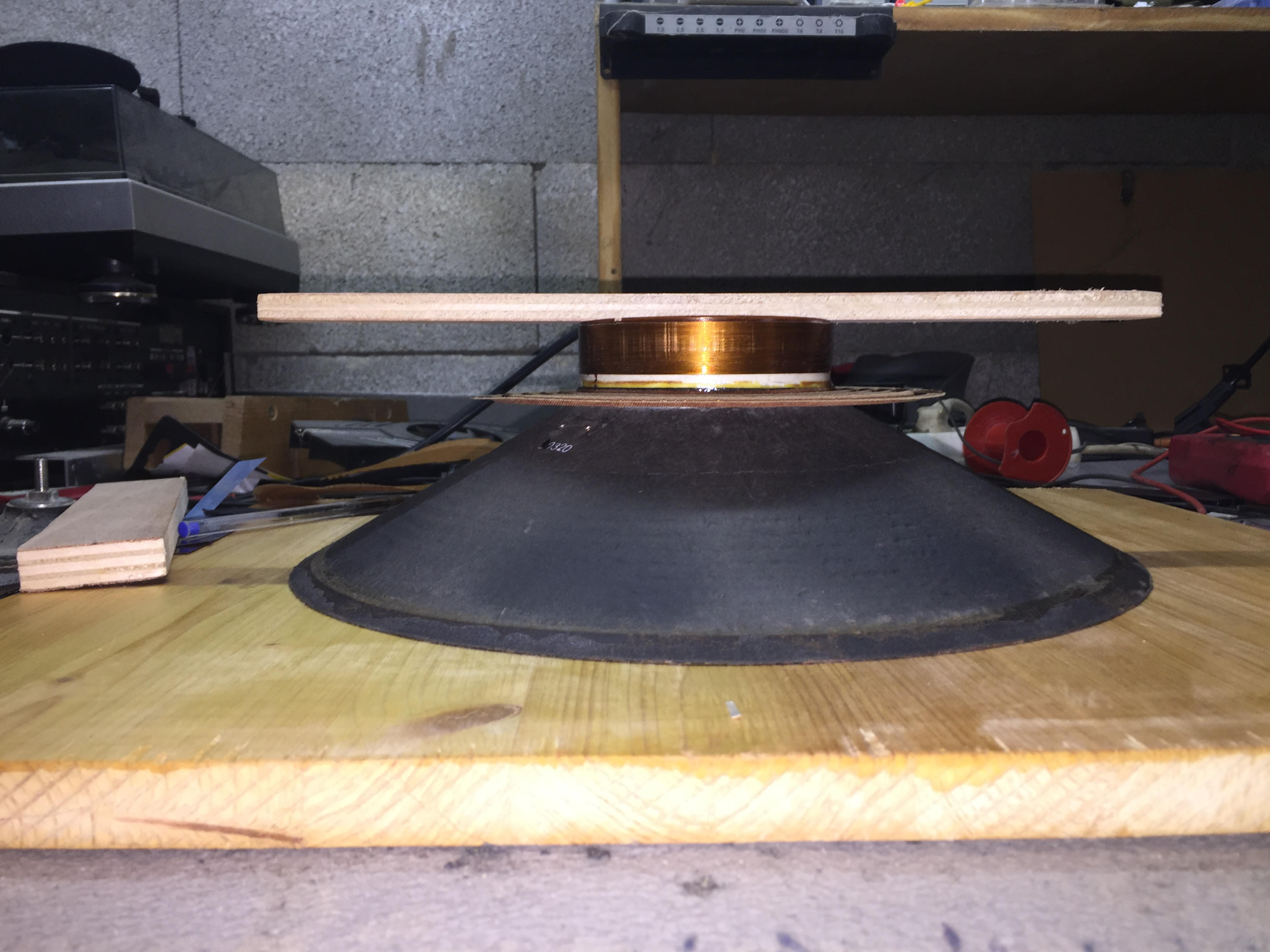

j'en sais quelque chose !! ce 2235H frottait !! c'est simple à vérifier !! je n'ai sais pas par contre le branquignole qui l'a réparé avant moi ?
[Image: adsl.png]
remet en ordre.
[Image: g0it.jpg]
Allez y doucement avec l'acétone, mettez bien le cône à l'horizontal et imbibez légèrement que les plies centraux de la suspension.
Cdt.
