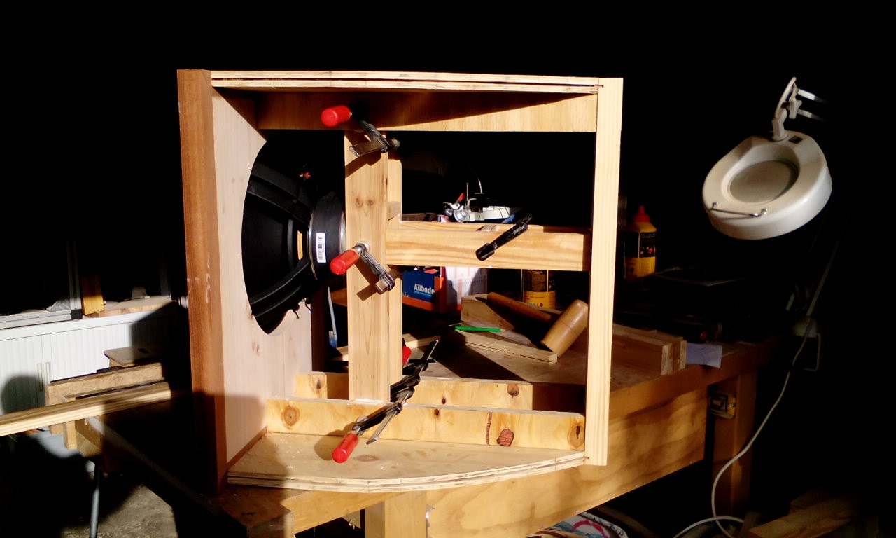

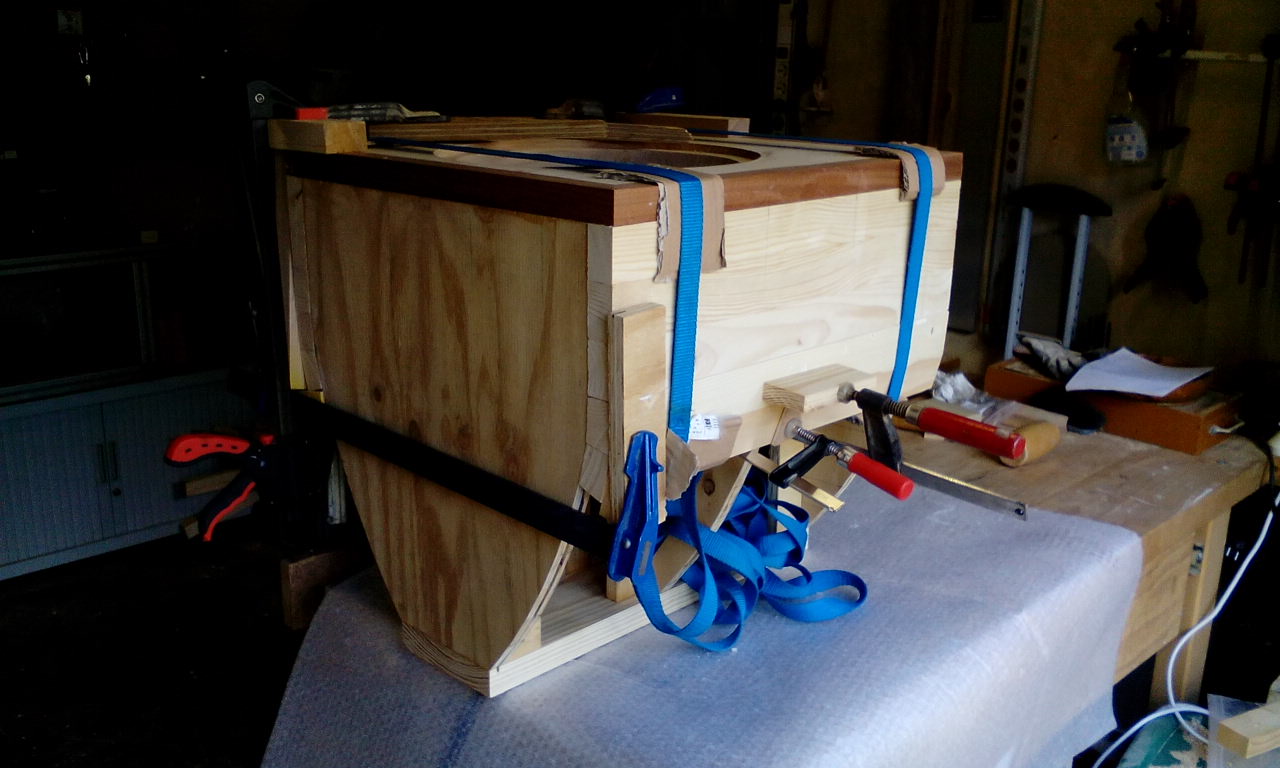

quelques images de l'avancée des travaux  Smile
ce weekend collage des renforts internes

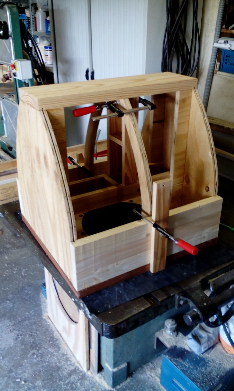

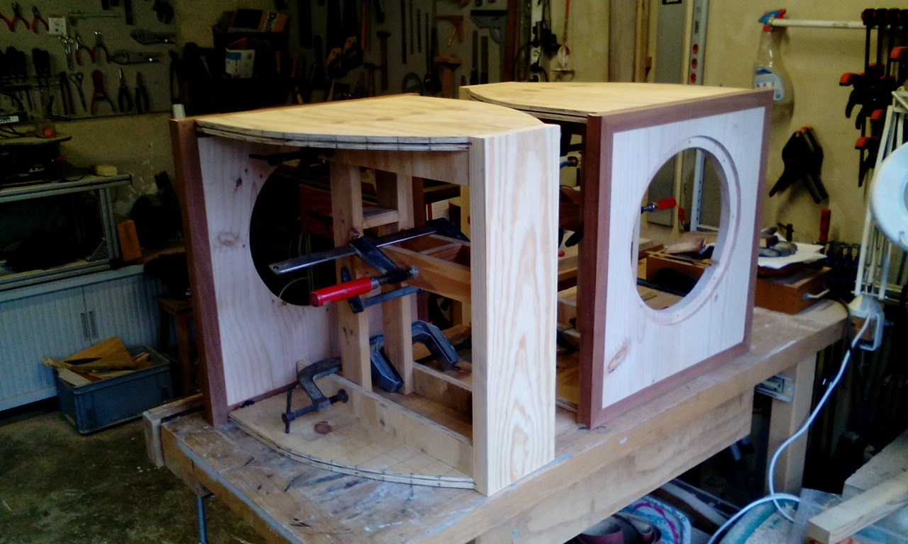

Voilà les deux squelettes des caisses terminés ! En revanche, je me suis rendu compte après que comme un gros naze, je me suis planté en traçant le centre des HP et du coup il y en a un qui se retrouve 10 mm plus haut que l'autre   Angry  C'est pourtant pas faute d'avoir fait les deux en même temps avec les façades côte à côte !!

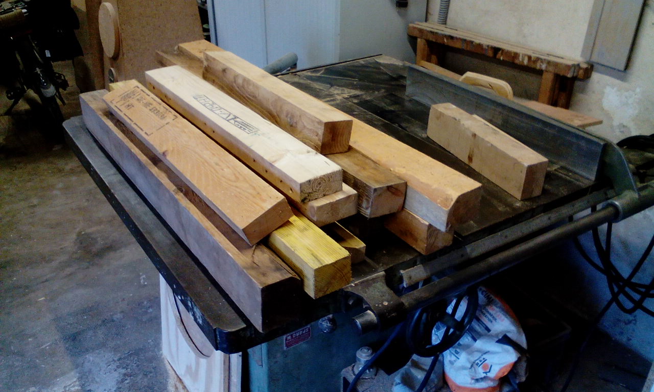

Ce soir j'ai eu le temps de faire du copeau  Big Grin
Avant
Après

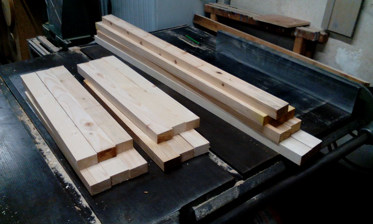

J'ai déjà quelques une des lattes 50x30 prêtes pour commencer les côtés

In progress......
D'ici une bonne semaine le lattage sera terminé  Wink
