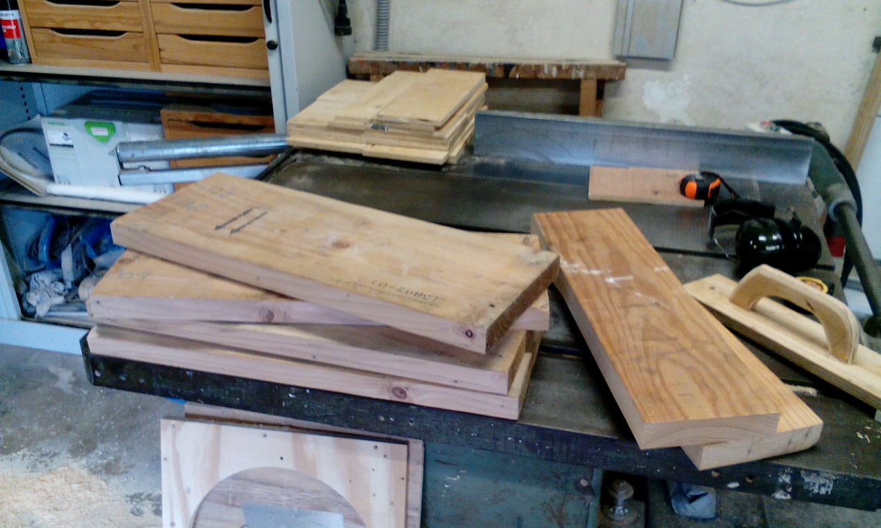

Comme je suis en train de construire mes caisse "définitives" pour mes SB34, j'en profite pour vous mettre quelques photos de ces futures nouvelles caisses histoire de vous distraire un peu  Big Grin
Le projet c'est un truc assez compact 80 litres, avec une forme de caisse à faces non parallèles cintrées épaisseur 30 mm.
Comme à mon habitude, je fais ça avec du bois de récup'

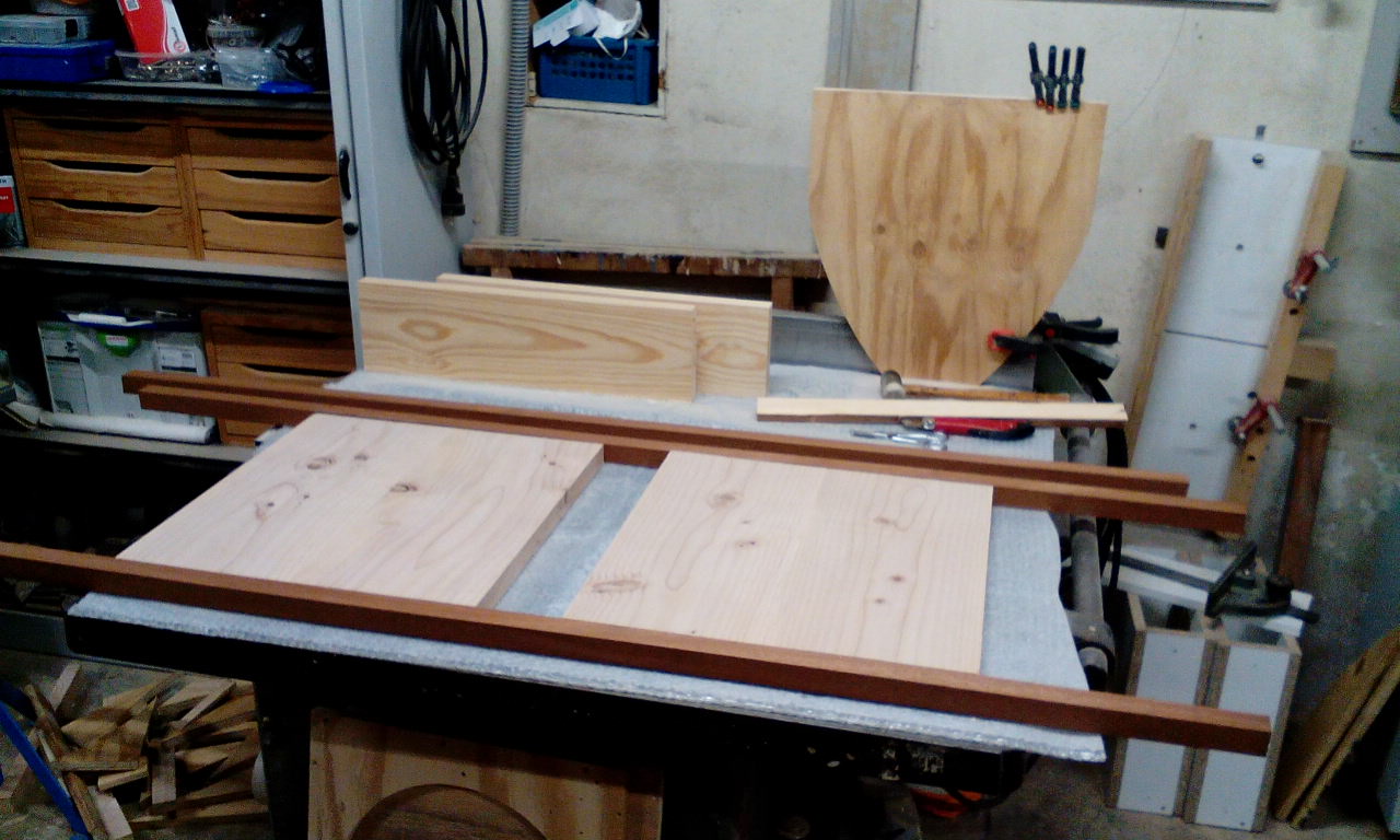

La matière pour les façades et le fond

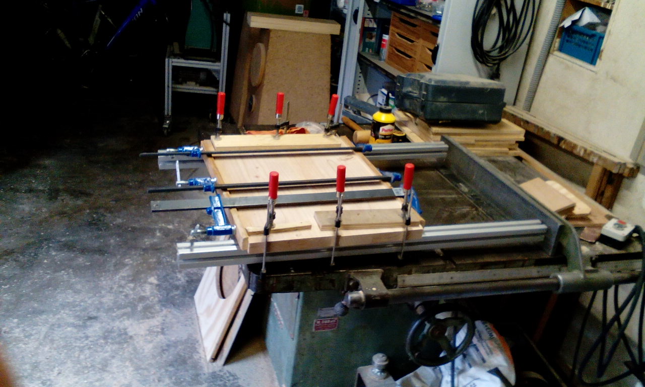

Assemblage de la première façade en pin épaisseur 30 mm
Présentation du tour des façades en acajou 30x30

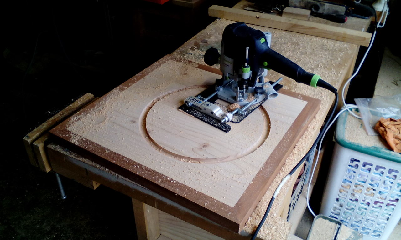

Usinage du lamage pour encastrer le HP et découpe

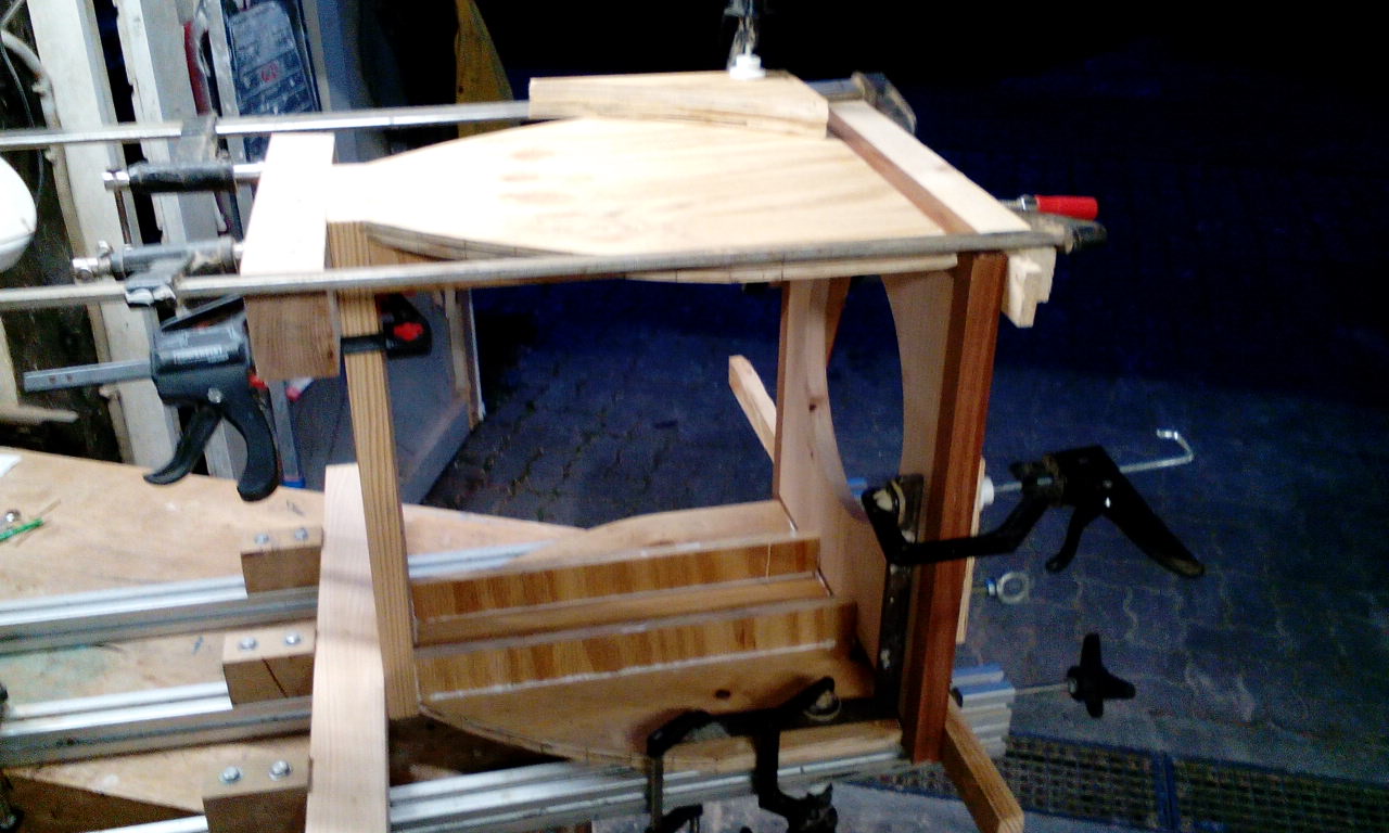

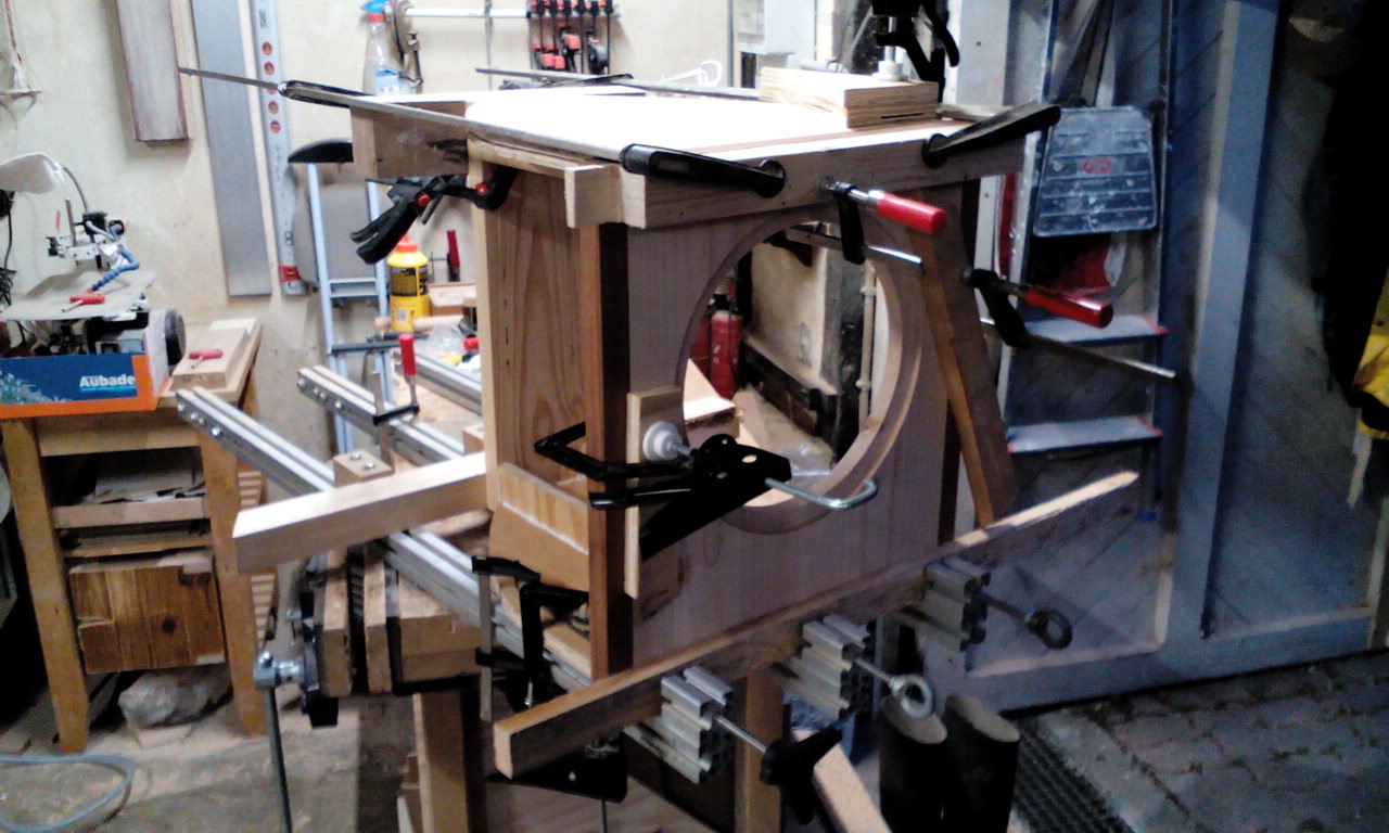

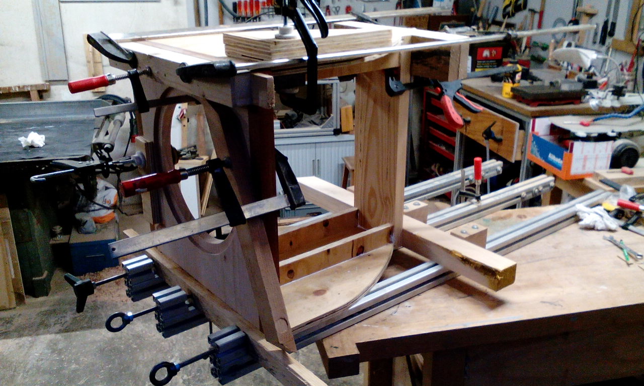

Ce soir, collage de la structure du premier caisson
Encore pas mal de taf, mais le temps n'est rien ! Et cette fois-ci je construis les deux de fronts

C'est quoi ta défonceuse ?

Bonjour à tous et merci pour les encouragements !
Dominique: la défonceuse (de madame mais qui me la prête quand même) est une festool OF1010, la plus petites de la marque il me semble.
ça coute chère mais c'est quand même de la bonne camelote, précis, agréable à utiliser, pas de vibration...
Hicham: oui c'est mon enfin "notre" atelier ! 32 m² initialement prévus pour faire garage + atelier, il n'y a eu une voiture dedans que pendant 3 mois  Big Grin
en fait il nous faudrait un coin mécanique, un coin menuiserie et un coin garage de 30 m² chacun !!
Merci Gillougillou, je vais essayer de penser à faire des photos et même à détailler quelques point particulier si jamais ça peut inspirer .

RE: Construction caisses pour mes SB34NRX75-6
Bonsoir
belle réalisation, en cours!
N'y a -t-il pas une risque de voir les planches de bois se déformer avec le temps?
Gilou
Merci Jean René,
ça va avancer tranquillement, c'est du boulot que j'aime faire, ça me détend !
pour les températures, effectivement ça s'améliore, quand il fait trop froid, je colle dans le garage et ensuite je rentre dans la maison dans une pièce pas trop chauffée pour le séchage.
Gilou,
pour la déformation, je pense que ça devrait aller.
Le dessous et le dessus sont en contre plaqué de 19 mm avec renforts collés dessus
Les façades et le fond sont issues de planche anciennes de 40 mm rabotées à 30 mm
Les côté, les "facettes" des arrondis ferons 50 mm de large par 30 mm d'épaisseur.
Pour tous les assemblages c'est collage plus lamelos ou fausse languette
Dominique,
oui collage à la vinylique.
Concernant la fixation du HP, effectivement, j'avais en tête l'histoire de la collerette mais ce n'est pas forcément simple sur le SB34 donc le pourtour est incurvé. Le saladier est quand même assez rigide, je vais donc me contenter de vis + inserts avec un petit joint mousse et aussi une "butée mécanique" au cul de l'aimant
Les essences de bois.... heu pin, sapin, épicéa... en fait j'en sais trop riens exactement vu que ce n'est que du bois issu de récup de caisses d'emballage, traverses de palettes, bout de bastaings, chevrons.... Je vais rester dans le résineux pour être homogène.
J'aurais bien fait en chêne mais on en a besoin pour faire notre cuisine  Big Grin
Une fois terminé, selon le rendu ou s'il y a des défauts à cacher, je poserai peut être quelques filets d'acajou pour rappeler le contour de façade !
